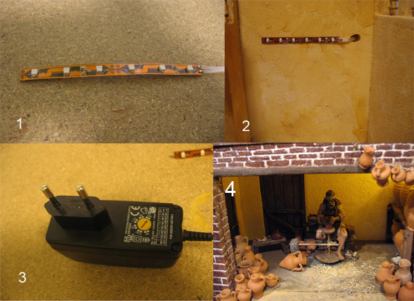

Bueno sobre la iluminacion ,como te dice Calico y todos los post que se han escrito sobre el tema es un tema variado y cada uno utiliza el que se adacta a sus necesidades tanto de sitio como de materiales .Te expongo lo que yo utilice en el belen de este año.
Son leeds que se venden por  "metros " estos se venden de tres en tres ,asi dependiendo del tamaño de casa usas mas ó menos ,tienen una ventaja sobre las bombillas ,pues se pueden disimular facilmente pues se pegan en la pared ,traen adesivo ,otra ventaja no se calientan nada ,pero nada y la iluminacion la puedes poner del color que quieras ,pues hay de diversos colores,la conexion se hace mediante transformador de 12v ,en este caso regulable ,yo puse diversas conexiones a todas las casas del belen y el resultado fue bueno .
Los encontraras en tiendas de Electronica .

galxa: Esa cinta que pones en la foto 1 es como la compraste? No la puedo ver bien pero intuyo que en ella están los tres leds que hablas ¿verdad? viene ya con el cable incluido o lo soldaste tu. Gracias
Pamplona - Iruña
Hola
La cinta viene con los leeds y hay que soldar los cables y dar la largura que necesites .
