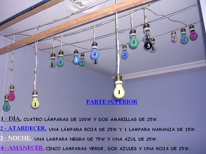

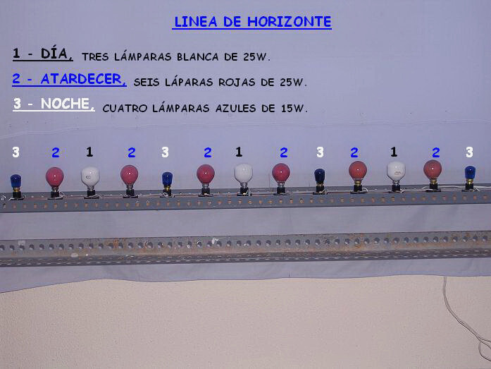

Hola compañeros,
Estas proximas navidades voy a hacer un belén más grande, y me voy a animar a utilizar un control de iluminación de 4 fases más 2 auxiliares de controladores.net, el A-105X.
Las dimensiones del belén serán de 4,60 mts de profundidad, por 2,30 mts de ancho por unos 2,50 mts de altura. Estará dividido en tres alturas, la primera a 60 cm del suelo (de 2,30 mts ancho x 1,60 mts de profundo), la siguiente a 1,20 mts del suelo (de 2,20 mts ancho x 1,50 mts profundo) y por ultimo a 1,80 mts (de 2,10 mts ancho x 1,50 mts profundo). Como si fueran tres peldaños de una escalera.
Tengo pensado poner celaje de tela azulada alrededor de todo el belen, en la parte superior iran tres tiras de bombillas, una por cada altura de las tres del belén. Se que las bombillas del amanacer las pondré en el lado derecho en la parte delantera y las del atardecer en la trasera izquierda, pero...¿Cuántas bombillas creeis que necesitaré para que no quede poco iluminado? ¿De qué potencia? ¿Qué distribución haríais vosotros en las tres tiras? Si podeis me podeis hacer un boceto o dibujo, os lo agradecería mucho.

Hola tengo estas fotos que puso un forero, le ruego me disculpe pero no tengo su nombre. a ver si te pueden ayudar las fotos. de todas formas en buscar encuentras muchas cosas.

elipepe, esas fotos son del album del maestro emore. si vas a albunes busca su album en el pone las medidas de su belen. quizas te sirva de ayuda.
te quedara estupendo el belen con ese planteamiento.
