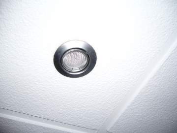

Estas, son un tipo de lamparas DIRECCIONALES. Esto significa que tienden a tener el haz concentrado hacia un área concreta. No tienen ningun misterio, son las típicas que se empotran en los techos de las viviendas, en el salón o en las habitaciones. Vamos a ver una foto y ya vereis como os van sonando más:
Es imporante que la "conexion" o "casquillo" sea igual que en la fotografia, ya que nos asegura que va a funcionar a 230V. Este casquillo se llama "GU10", aunque puede que también las encontréis con "E27". Si tiene dos patillas finitas, significa que funciona a 12V y en este caso, creo que no serviría.
Una de las caracteristicas de estas lamparas (bueno, realmente, es un dato tecnico que se facilita de cualquier lampara) es el angulo que crea el haz de luz (uniforme) que es el angulo de radiación. Este lo miden, como es evidente, en grados.
Creo que esta mas o menos todo. No me atrevo a entrar en tecnicismos porque no soy electricista. Yo creo que este tipo de luminarias te podrían ser útiles.
