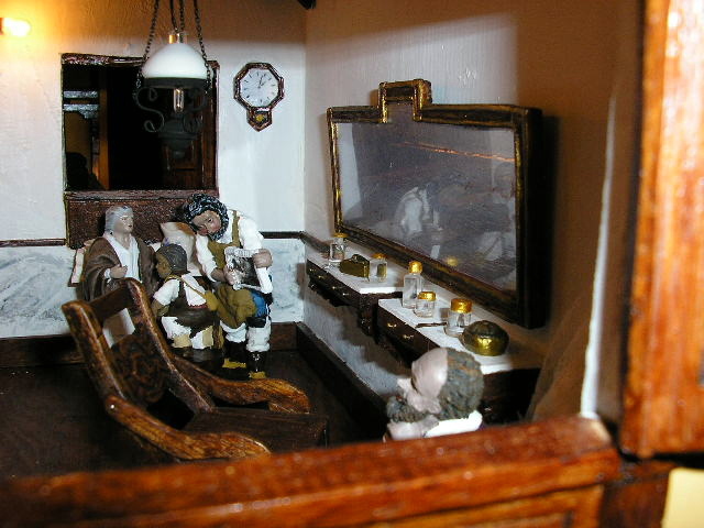

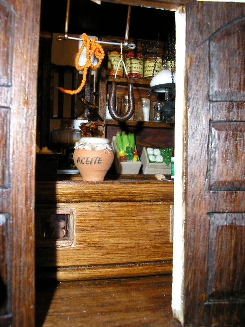

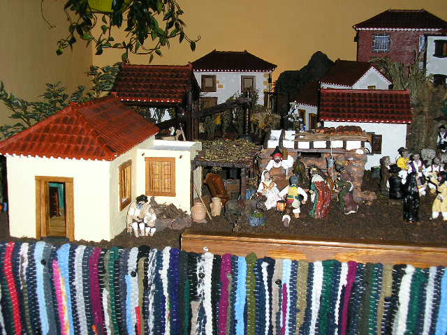

Hola, es la primera vez que entro en este foro y me gustaría que me ayudaran en métodos de iluminación del fondo del belen. He visto belenes que en el fondo le ponen una tela haciendo cielo y que muy bien, pero el problema que tengo es que no puedo colocar esa tela y siempre utilizo la misma pared. Tengo un sistema de día y noche, pero en el fondo se ve pobre, casí ni se aprecia. Alguien me podría ayudar? Como poner un fondo y que se vea haciendose el día y la noche.
Muchas gracias.
PD: voy a intentar poner las fotos de mi belen, lo hago tradicional, con la vestimenta tradicional de las islas canarias.
(P1010065.jpg)
(P1010094.jpg)
(P1010015.jpg)
(P1010093.jpg)

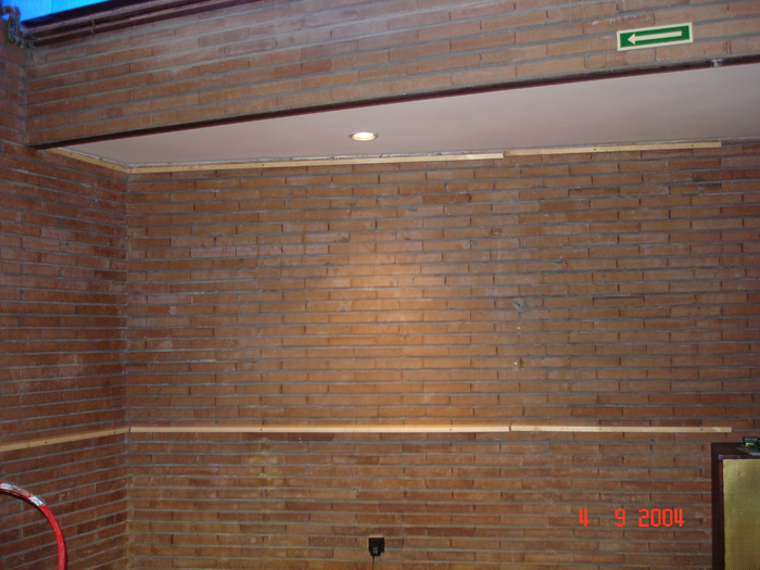

2379
Charlie,
Veamos, creo que se están mezclando dos temas, entre otras cosas porqué la pregunta es ambígua, creo. En principio haría caso de lo que te dicen Inma y Corcho, entendiendo que:
  • La serie de posts de iluminación se refieren a escenas específicas, no a la general del belén
  • La iluminación del celaje es un tema específico
  • El tipo de celaje y su fijación es otro tema.
No es el mejor momento para mí para poder contestar en detalle, pero utiliza el BUSCAR como te recomiendan.
No obstante p ara hacer boquita, en cuanto a la fijación del celaje:

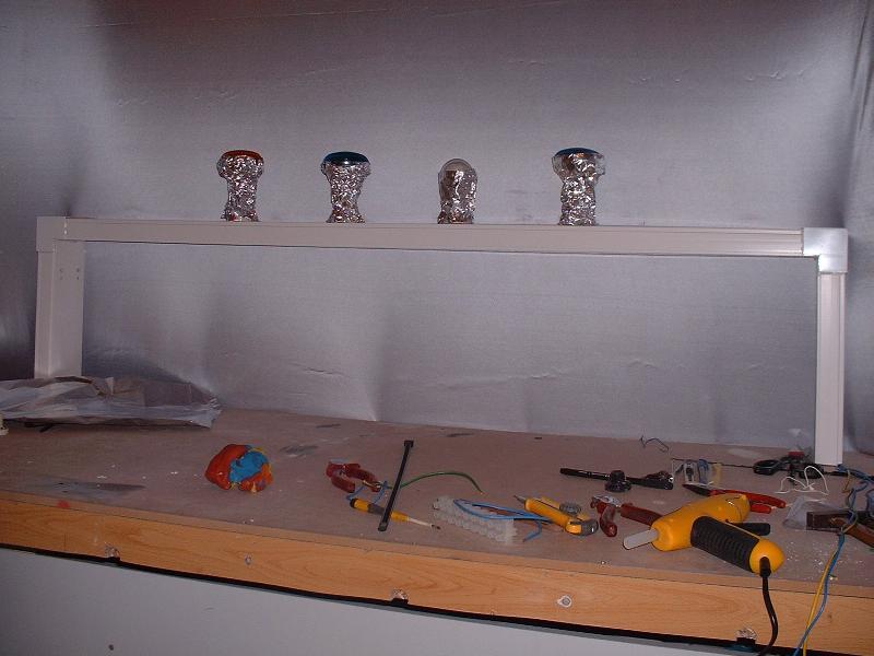

  • Norma general de fijación, mira la la foto 01,
    • Si es celaje de papel, el listón se coloca encima del papel, mira la foto 02

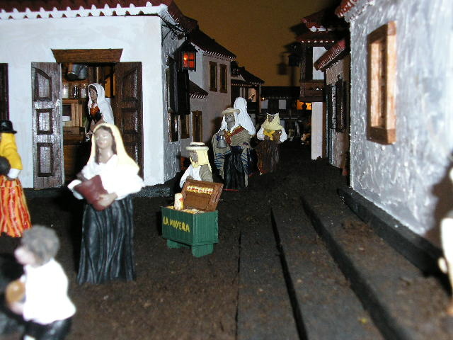

    • Si el  celaje es de tela, el listón se coloca debajo y se clava y tensa la tela por encima, de listón a listón ( de arriba abajo, se entiende). Resultado en la foto 03
Si el fondo es oscuro y el celaje esde tela, el fondo debe recubrirse con otro celaje de papel blanco
En cuanto a la iluminación general….en BUSCAR tienes muchísima información

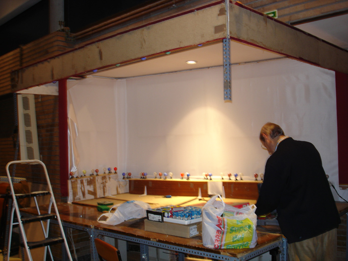

16
valencia
hola muy buenas soy nuevo en el foro...bueno en escribir por lo menos..ya que suelo primero mirar en todos los apartados...de lo que mas me convenga para realizarlos ..bueno mi pregunta y quisiera retomar en el asunto de las luces es(bueno se que este post tiene su tiempo)se que mas de un forero me dira que en el buscador estara lo que yo quiero y me interesa..la pregunta es:la zona o sala donde voy a instalar el belen tiene una altura de 350cm del piso al techo.,la base del belen estara mas o menos a100cm del suelo y quisiera sabes cuanto tengo que bajar de altura para instalar las luces,y tengo una duda..no se si poner las luces como lo tiene instalado creo que es emore? o ponerlas como las tiene geni(me refiero a las que tiene con plano y unas fotos)no se si me explicado bien..si teneis alguna duda sobre mi pregunta decirmlo gracias.
