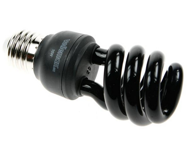

joshep_r, en el Belen que montamos al Municipio de Ronda desde nuestra asociacion belenista,a parte de colocar los distintos tonos de luces para hacer los efectos del regulador de los ciclos del dia, opte por resaltar los tonos blancos en el anochecer y coloqué la conocida como luz negra, que se utiliza en las discotecas.(no regulables)
Esta las puedes encontrar en distintos soportes como en tubos fluorescentes de 20 ó 40w, tambien en tubos pequeños que se utilizan en los comercios para detectar billetes falsos, en led ó tambien como yo las puse que eran bombillas de casquillo normal de bajo consumo(no se calientan), me costó soble 5€ en tiendas especializadas en material electrico.Las dejé fijas y con el efecto dia no se veian.
Espero que sea esto lo que buscas.

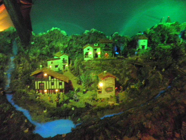

Hola Chicos:
Yo un dia de fiesta vi estos neones de luz negra y me dio por mensar si para el belen seria un efecto bueno. probe y al final lo puse al año pasado para hacer un efecto al rio.
El rio no era agua era tonica y cuando se hacia de noche el rio queda azul muy bonito.
