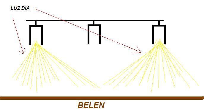

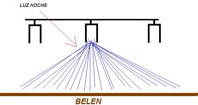

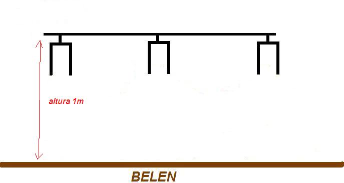

este año para iluminar mi belen voy a usar un controlador de dos fases y abia pensado colocar las luces como en el esquema. que os parece darme ideas y opinion gracias

Hombre, no hay mucho que opinar. La disposición es la correcta. En principio, supongo que cualquier disposición lo es aunque cuanto más alto las sitúes (especialmente las nocturnas) tanto mejor efecto te dará.
2806
1/8/2009 23:16
La luz día te producirá dos sombras. Tendrias que pensarlo mejor, quizás si uno de los dos focos es más potente. O biñen busca la forma de difuminarla.

La disposición y número de las luces son condicionados enormemente por el número de las salidas de la centralita y cambian según las dimensiones del belén y de otros factores, además las técnicas empleadas por la construcción del fondo.
En general, por la iluminación del día te aconsejo no utilizar nunca la iluminación directa, o bien la luz proyectada directamente de sobre, en cuanto cómo bien dice Oriente, a según de como y de dónde los posicionas, pueden producirte de las sombras que a veces devuelven el todo poco realista.
El sistema que yo te aconsejo, en cuanto en mi opinión es el mejor, es iluminar el belén, utilizando la técnica de la iluminación refleja, con de las lámparas halógenas o con lámparas dicroiche.
Esta elección que và hecho con base en las dimensiones del belén y de la potencia de salida de la centralita.
Por facilidad de comprensión, la luz refleja es aquélla engendrada por los montantes que son utilizadas por la iluminación doméstica en los salones. La luz de estos montantes iluminando directamente el techo iluminan por reflejado el entorno sin la molesta creación de zonas de sombras.
A este tipo de lámparas puedes unir algunas lámparas solares del Philips, para entendernos, las que emiten una luz ligeramente azul.
Para iluminar la noche tienes que utilizar la misma técnica utilizada por el día, pero tienes que reemplazar las lámparas halógenas con un cierto número de lámparas clásicas a filamento, de baja potencia. El número de las lámparas tienen que ser quantizzate con base en la justa cantidad de luz que tiene que sólo ser limitada para pintar directamente el cielo y no el paisaje.
Éstas tienen que ser escudadas con hojas de películas pintado azul oscuro, normalmente llamadas gelatinas.
Estas películas, resistentes al calor emitido por las lámparas, soy muy utilizadas de los técnicos de las luces y de los escenógrafos para iluminar las escenas durante sus espectáculos.
Para reducir la luminosidad de las lámparas, en vez de conectarle todo en paralelo, puedes conectarle de dos en dos en serie, pero recordados que en este caso las lámparas tienen que ser idénticas.
En todo caso recordados que el estudio, la experiencia y un número indefinido de pruebas es el más buen maestro de este detalle argumento.
Un saludi desde Italia
Quien sabe y no prueba maravilla, quién no se asombra más que nada es parecida a un muerto, a una vela que ya no hace luz..

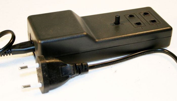

¿alguien me puede decir que aparato es el que aparece en la ultima imagen?
35
Cantabria
25/8/2009 00:46
perdon por preguntar a lo tonto pero ya e descubierto lo que es
