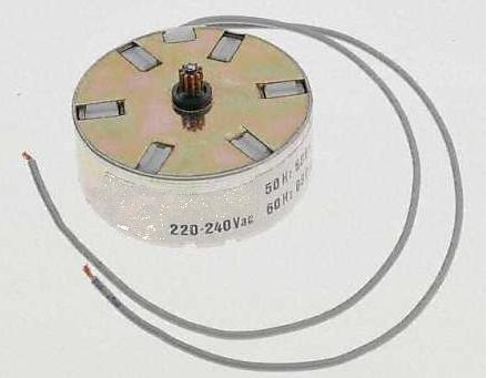

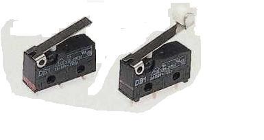

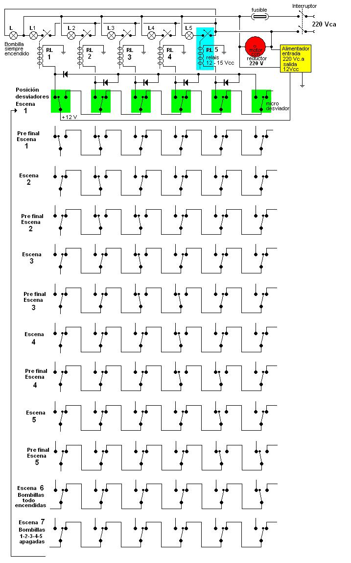

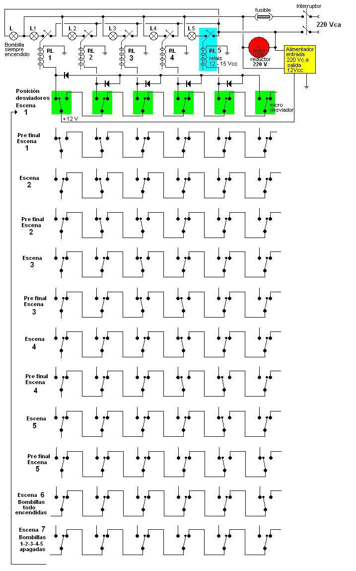

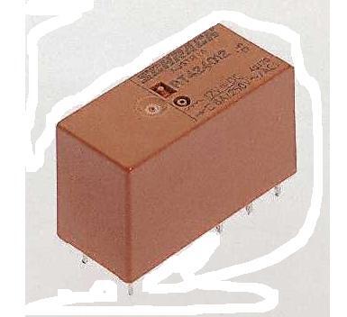

26/1/2007 17:41
Un saludo a praxton y a todos los participantes al foro.
He estudiado tu solicitud y entre las posibles soluciones que he elaborado, la que alego me ha parecido la solución mejor.
Naturalmente a este proyecto debe ser añadida la parte mecánica.
La complejidad de este última depende en primer lugar del tiempo de cada escena y del número de las vueltas del motor eléctrico que manda un árbol con de las ruedas no con eje en eje.
Mira algo como un te parece y si lo crees idóneo me das un cotejo.
Soy más que bien aceptados los consejos de quienquiera quiera mejorar el proyecto.
Saludos dall' Italia
Modificado por huésped extranjero 26/1/2007 17:59

933
26/1/2007 20:44
Esto es + ó - como funciona el programador de una lavadora, es otra opción.
Si se posee dicho programador, con habilidad se puede fabricar un mecanismo complejo, solo hay que centrar los finales de carrera, (quizas quitar alguna polea reductora tambien) para que cuando pase la rueda den paso ó corten la tensión.
