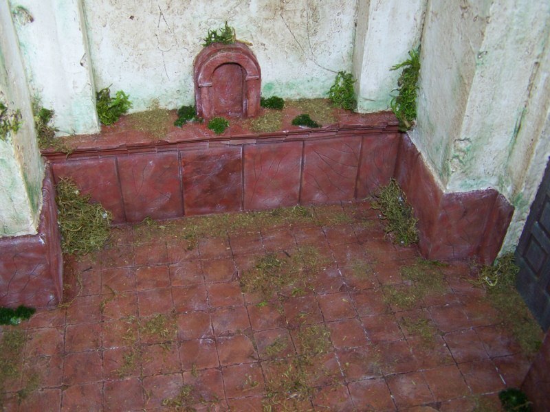

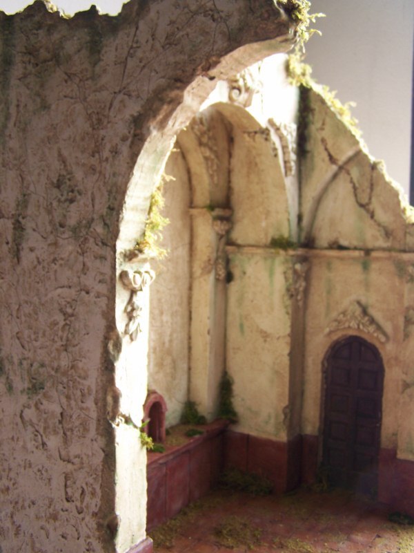

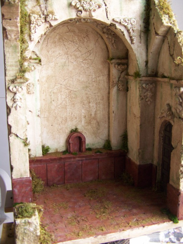

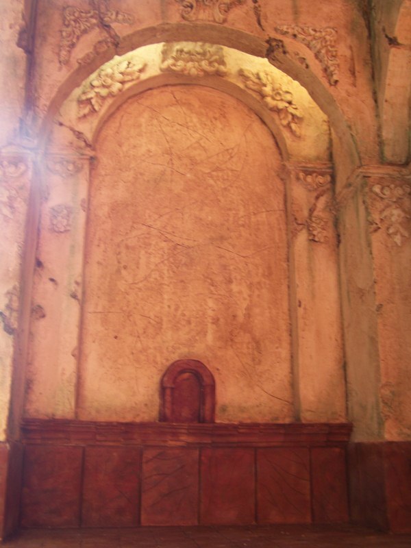

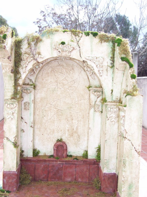

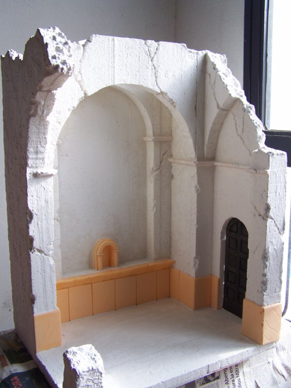

Este es otro trabajo que ya realice, albergará un misterio de 21 cm.

Muy bonito manurol, me ha gustado mucho elsuelo es fantastico y los adornos los has hecho tu o son comprados???

Hola Antonio, los adornos los ice yo, saque los moldes y ala a sacar molduras. Me alegra que te guste muchas gracias.
Hola salomon, muchas gracias por comentar, me alegra que te haya gustado.

Felicitaciones, porque el proyecto nos muestra una parte de lo que será un belen muy lindo. Te consulto, podrías indicar las medidas que has utilizado?

Manurol, mi felicitación, te ha quedado preciosa, una pregunta, de donde sacaste las piezas para
hacer los moldes? te quedan genial.

Muchas gracias a todos por vuestros elogios...!" que me pongo colorao"¡
Chonita? las piezas las saque de un cuadro de resina para pintar de estos que se vende en las tiendas de manualidades y pintura y algunas piezas enteras, les saque un molde y ala"... escayola y sacar piezas

Por ahí arriba me pidieron las medidas, pues son estas, 35 cm de largo, 33 cm de ancho, 60 cm de alto.
Esta ruina es un regalo con las medidas justas para un hueco, osea que no es para mi belén, los proyectos de mi belén estoy en ellos, uno lo tengo ya aquí mismo en este apartado, es un molino noria y este si es para el belén de este año

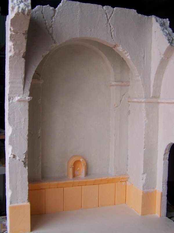

Es muy bonito, y sobretodo muy teatral me parece, la verdad es que es perfecto para un misterio.
Una pregunta: las paredes, los arcos.. Que en la primera foto se ven en blanco es igualmente porex del duro?

Hola Javier; el porex es todo de baja densidad y recubierto de escayola, me alegra que te guste.
