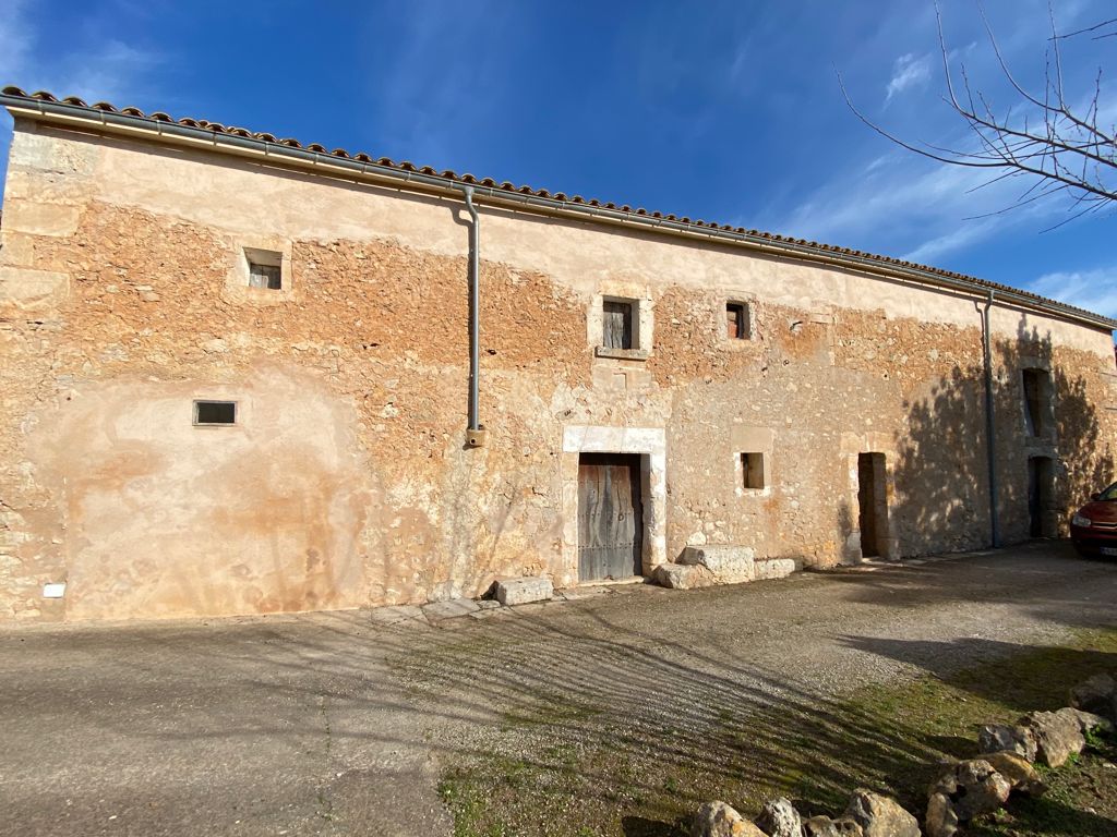

Hola. Necesito ayuda e ideas de como puedo reproducir de manera similar el color de la casa que sale en la foto que adjunto. He comenzado la maqueta y lo estoy haciendo con porexpan, pero ahora mismo no sé cómo pintarla.
Agradecería si me pueden decir que tipo de materiales usar o que mezclas hacer para conseguir un color similar.

Para pintar: acrílico, y para reproducir esos colores es ir mezclando hasta que des con los tonos (prueba y error) con ocres y tierras, después también tienes que jugar con las sombras de las piedras en la fachada y oscurecer la misma con la misma base del tono reproducido...hay bastantes hilos y expertos que puedes ver en el foro:
https://foro.belenismo.net/forums/thread-view.asp?tid=39726&start=1&...
