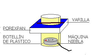

Gracias a las indicaciones de Andrés Estévez he conseguido sacar humo en nuestro belén. Tenía una máquina de hacer niebla y no conseguía que el humo subiera. He realizado el mismo artilugio que el pero con un bidón de 10 litros y funciona perfectamente.
Pero seguía teniendo una pega: es para un belén expuesto al público durante un mes y no pudedo controlar el agua continuamente. Esto ha quedado resuelto con lo siguiente: he cogido un trozo de porexpan (corcho blanco) que siempre flota y agujereándolo he pasado un botellín de agua con el cuello cortado y dejándolo de unos 15 cms. Lo he partido de arriba a abajo para pasar el cable de la máquina de niebla que he puesto dentro del botellín, así siempre tiene tres dedos de agua por encima como indicaba Andrés, y por encima del porexpan le he pasado un palillo de pincho para que no resbale hacia abajo.

19
Portals Nous
Adjunto croquis
(Dibujo humo.GIF)
Adjuntos Dibujo humo.GIF (3KB - 429 descargas)
3949
Hola Emebe, Estupenda exposición de como conseguir humo inagotable para muchos días. También yo tengo una, copiada también de Andrés Estévez, -al que mando un saludo- en la cual, la maquina no está metida en el botellín si no que pende directamente de un corcho, quedando ésta sumergida a cuatro centímetros del nivel de agua.
