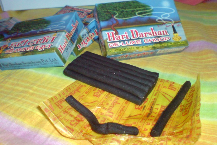

Hola quiero exponer la idea que tengo para el humo este año es mi primer año con humo y como esto de las maquinas de humo es un poco complicado para aquellos que no nos atrevemos a tanto aparataje una solucion simple es usar incienso en pasta o en forma de plastilina, obviamente el incienso se calienta para esto lo pondre dentro de un tubo de Aluminio para cortinas o roperos y lo cubrire de escayola o alguna pintura imitacion metal envejecido, el incieso en plastilina dura 40 min aproximadamente, ¿la ventaja? que al ser en pasta podemos unir hasta cuatro o mas inciensos de una vez y este nos dara humo para aproximadamente 3 horas y solo tendriamos que cambiarlo una vez  a lo sumo 2 :D

Buenisima idea, yo que voy a poner el templo de jerusalem, en la iglesia de mi pueblo me viene muy bien, y ademas huele bien,FELICIDADES POR EL INVENTO se ve que le das mucho al coco jaja

JAJA pues si Salomon para estos tiempos ese coco me echa humo tratando de inventar, me alegra que te sirva la idea , Saludos
