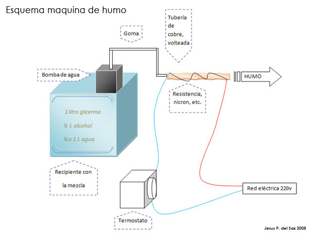

Hola, te dejo unos consejos.. si quieres hacer algo caserillo:
RECETA DEL HUMO.
___________________________________________________________________________________________________________
1 litro de glicerina
1/4 de litro de alcohol antiseptico
3/4 de litro de agua destilada, (la cantidad de agua depende de como quieras que sea el humo pero yo creo que con tres cuartos un litro te saldra un humo vaporoso, que quedara tipo niebla)
1 cucharada de aroma el que quieras,(para una fiesta, un poquito de fresa, para el belen, algo nose con aroma a pino, ecualipto...)
Todo ello mezclado y con el siguiente procedimiento saldria.
Con un tubito de metamaño de 5mm de diametro, lo envuelves en una resistencia de nicron o de una estufa, de un secador etc, teniendo cuidado claro esta, tienes que coseguir una temperatura entre 200 y 300 ºC, por ahi haces pasar glicerina mezclada con agua etc...
Si quieres comprar los materiales, en las tiendas de modelismo venden tuberias de cobre muy delgadas y mangueras de silicona que aguantan altas temperaturas, al igual que bombas, que podrian serivir para bombear el liquido de humo.
"La temperatura de los tubos no debe superar los 300 grados, ya que se desnaturallizaria la glicerina perdiendose el efecto."
No estoy 100% seguro, pero las sanguicheras me parece que traen el termostato en 200 grados... probablemente por ahi puede salir un invento casero bastante interesante.
Adjunto un esquema para que lo veas todo mas claro.

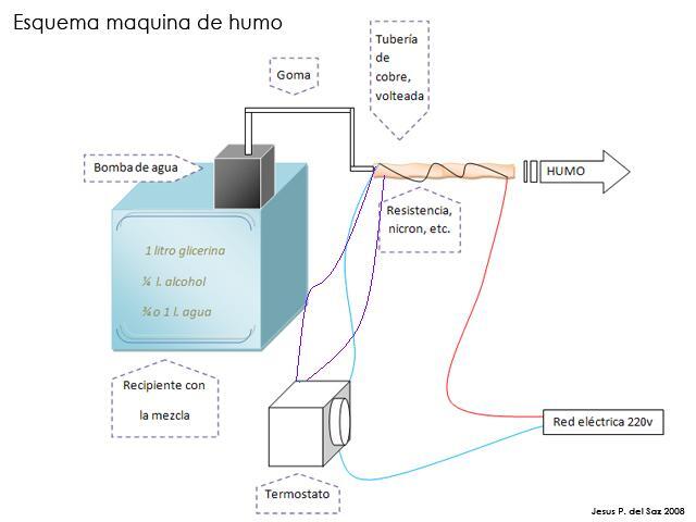

Viendo el esquema, creo que falta algo, y es el "sensor" de temperatura, un componente que es el que corta la corriente y que debe de estar instalado en la tubería.
 Lo he pintado en el esquema con color violeta

cierto un fallo tecnico.. jeje lo siento

Muchas gracias jpstarancon pero veo que es un poco complicadillo jejeje mejor me ire por el incienso en pasta cuando tenga mas exeriencia tal vez haga alguna maquinaria como la que has expuesto Gracias

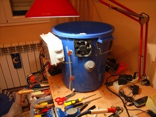

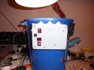

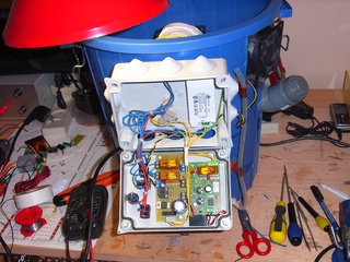

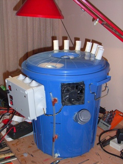

hola esta es la maquina de humo que e construido el otro año es como tu dices un tubo calentarlo y demas esta e un poco mas sofisticada pero casera tiene siete salidas de humo y un temporizador para disparar el humo de vez en cuando por que sino hay mucho humo en el belen y poco a poco se dispara y sale poco humo tambien le e metido un dispositivo de auto apagado y de aviso por zunbador cuando se acaba el liquido de humo si hay alguna consulta no dudeis en preguntar

belencerezales - 4/1/2009 21:44
   http://www.belencerezales.org/
Me encanta tu fabricacion de humo artificial, pero si eres tan amable y puedieses explicarlo en un "paso a paso".
GRACIAS y enhorabuena por tu fabrica de humo

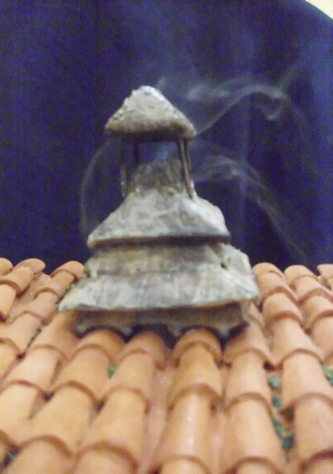

(CHIMENEA.JPG)
(FUMIGENO.JPG)
(DSCI0033.JPG)
Adjuntos CHIMENEA.JPG (72KB - 510 descargas)
Adjuntos FUMIGENO.JPG (72KB - 666 descargas)
Adjuntos DSCI0033.JPG (44KB - 351 descargas)
