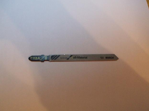

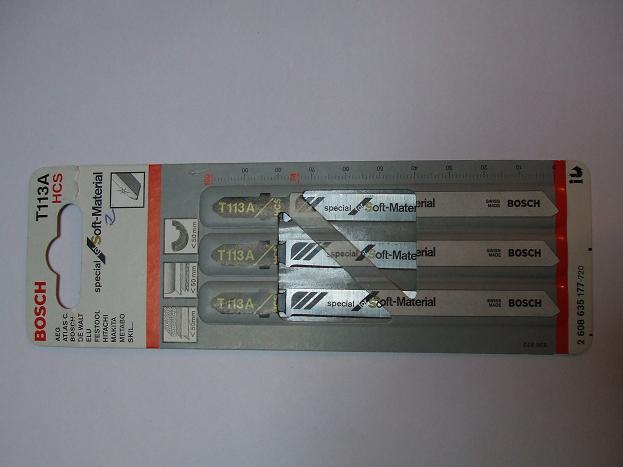

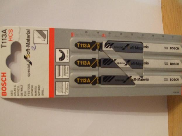

Hoy me la han entregado. La he conseguido donde hay de casi todo, en EL C.I., sí. 11 € han tenido la culpa. La solicitó directamente a Bosch, y aquí está. Me dice que seguro que la hacen para otra marca de caladoras. En consecuencia creo que la tienen que encargar pues no es de venta fácil, pero te la traen. La he probado a mano y corta el porex como si fuese un cuter. Como prueba del delito os pongo tres fotillos.

(hoja sierra 001.JPG)
(hoja sierra 004.JPG)
(hoja sierra 005.JPG)
Adjuntos hoja sierra 001.JPG (38KB - 319 descargas)
Adjuntos hoja sierra 004.JPG (39KB - 306 descargas)
Adjuntos hoja sierra 005.JPG (25KB - 294 descargas)
