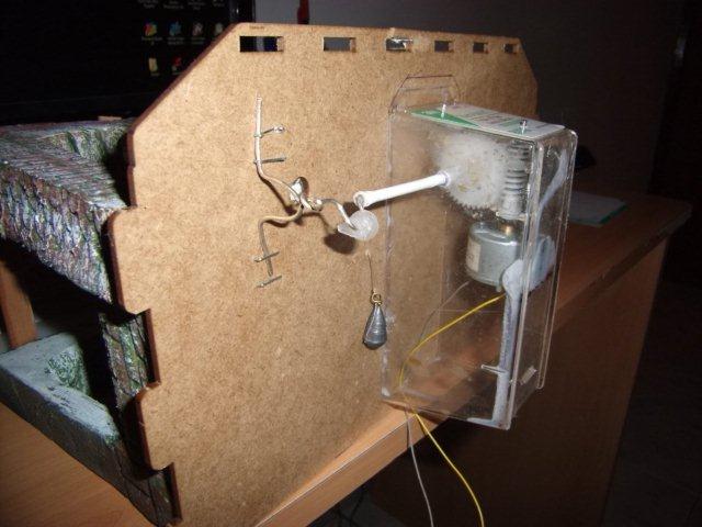

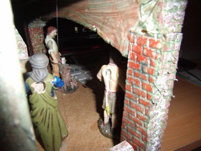

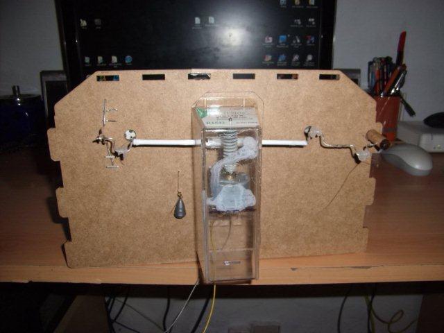

Buenos días a todos los belenistas.
Este año, me propuse el reto de mover alguna figura... y lo he conseguido. Sin ningún conocimiento de electrónica, física o semejanza, inicié los trabajos no sin encontrarme fallos por el camino, que hacían que descompusiera todo y volviera a empezar. Al final, lo mas sencillo es lo mas práctico y así lo podeis ver.
Espero que os guste. Si os fijais, dos de los herreros martillean y otro en la parte trasera sube y baja el brazo para que el fuelle se mueva.

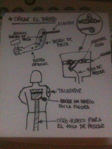

Ya os iré subiendo fotos del sistema. Es muy sencillo.
Un saludo a todos.

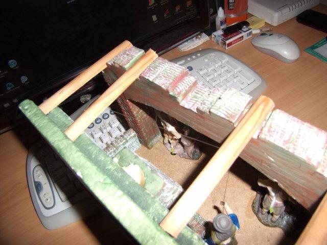

Buenas tardes:
Os adjnto fotos de detalle del montaje de la Herrería por si alguno quiere seguir mis pasos.
