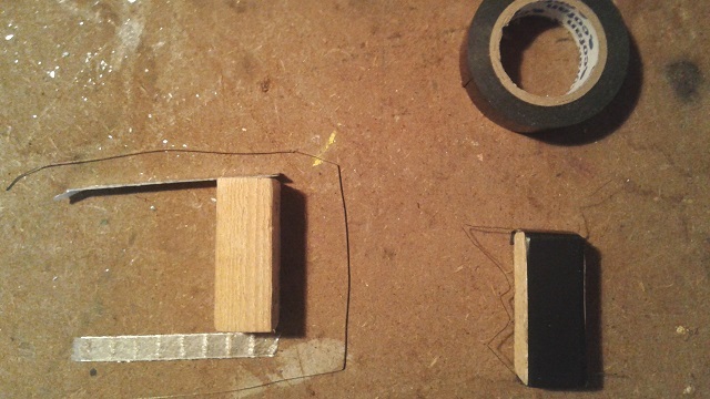

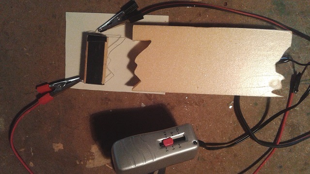

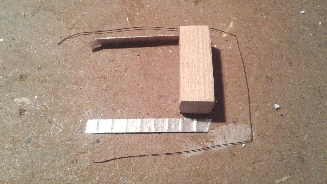

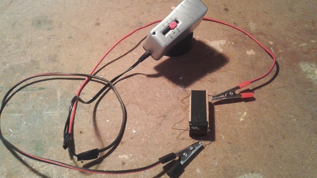

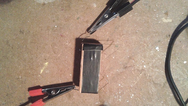

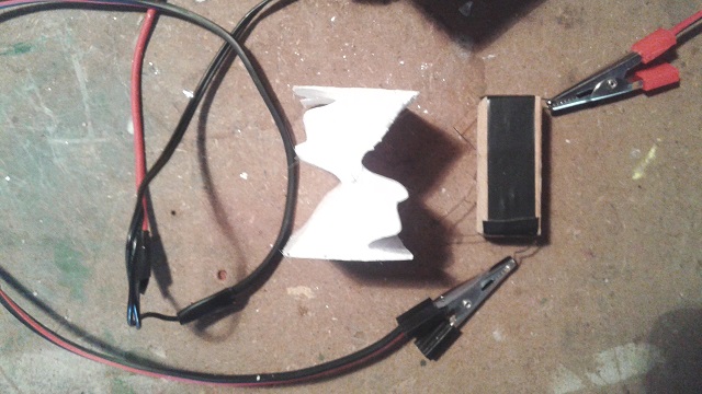

Bueno aqui os dejo esta mini herramienta que se me ha ocurrido con la que podeis realizar el tipo de moldura que se os ocurra sin tener que fabricar una máquina complicada. Los materiales son pocos y baratos. Dichos materiales son:

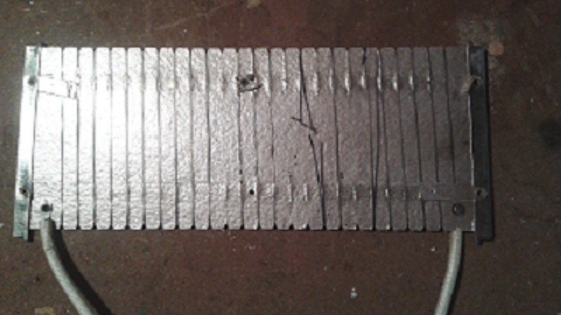

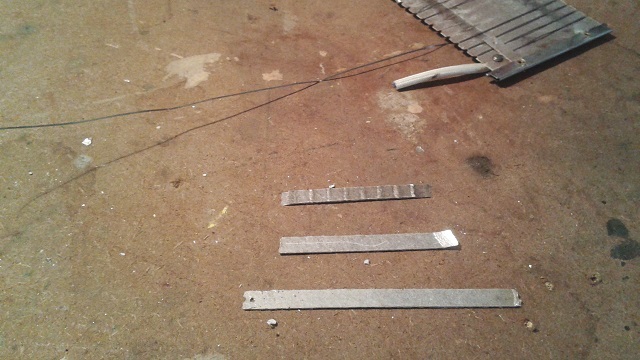

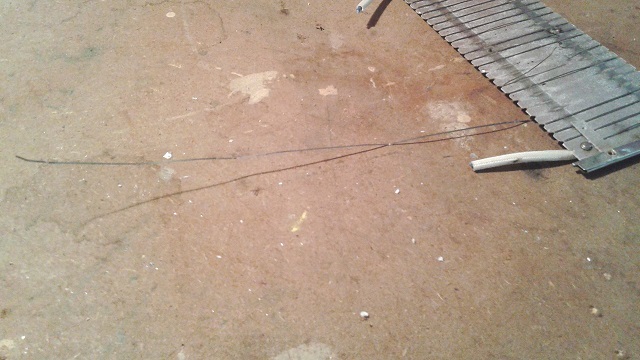

HILO DE NICRON DE UN TOSTADOR MOULINES, EL CUAL ES PLANO Y NO REDONDO COMO EL DE LA CORTADORA DE PORES, LA VENTAJA DE ESTE HILO ES QUE SE QUEDA MOLDEADO COMO NOSOTROS QUERAMOS, EL MOLDE DE CORTE SE REALIZA DÁNDOLE FORMA A DICHO HILO.

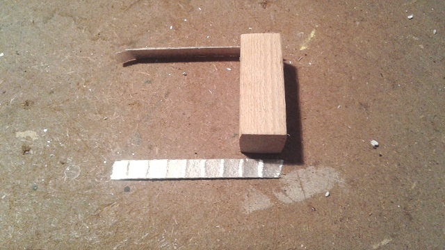

UN TACO DE MADERA CUYA LONGITUD DEPENDE DE LA ALTURA TOTAL DEL MOLDE DE HILO NICROM.
AISLANTES PARA COMO SU NOMBRE INDICA, AISLAR EL HILO DE NICRON DE LA MADERA, EL CUAL LO PODEMOS OBTENER DEL MISMO TOSTADOR.

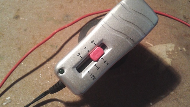

TRANSFORMADOR CON DISTINTAS SALIDAS DE VOLTAJE, EL VEREIS EN LA FOTO VA DESDE 3V HASTA 12 V. CON SUS CABLES Y PINZAS DE COCODRILO.
Como se que me vais a preguntar la potencia que se necesita en proporción de la longitud del hilo nicron, más o menos os lo aclaro como lo he realizado.
La longitud del hilo que yo he utilizado para realizar el molde mide aprox, 10cm total, pues bien el voltaje el cual va bien es de 4.5 v. Como el transformador tiene varias tensiones pues podeis ir cambiando y ver cual os va bien, A tener en cuenta que mientras más largo sea el hilo mayor voltaje necesitaremos. Pues bien espero que esta idea os sirva ya que al menos es fácil de hacer y barata, asi que no perdemos nada, todo sea por ayudar, SALUDOS FOREROS
