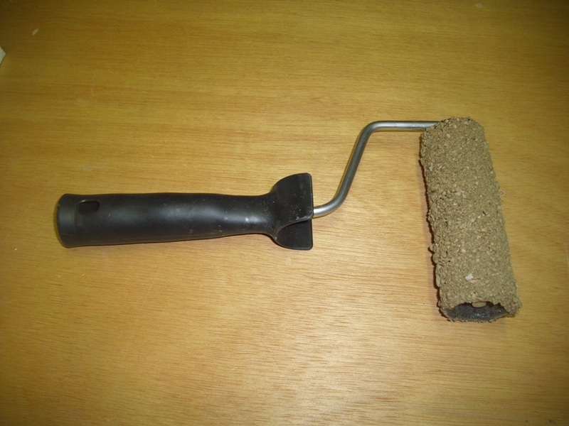

les muestro una herramienta muy sencilla, que a Mi me funciona muy bien para marcar paredes y suelos, dándole una imitación de rugosidad a la piedra.
Les muestro paso a paso la fabricación de esta herramienta.
foto 1 : es la herramienta en cuestión, una de grande y una de mas pequeña, para poder llegar a todos los rincones.

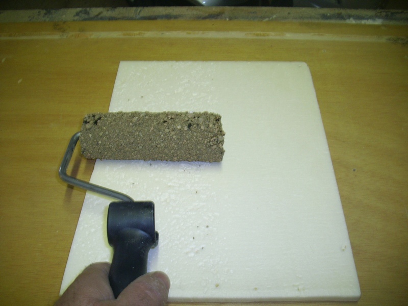

foto 2: herramienta en funcionamiento.

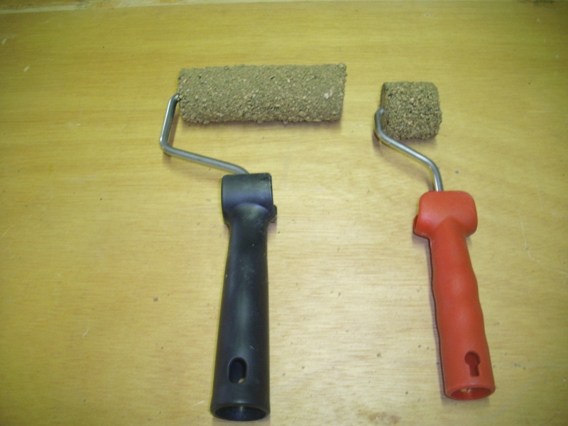

foto 3: resultado.

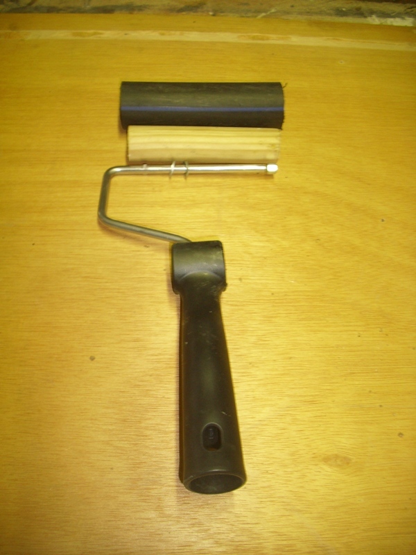

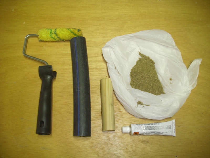

foto 4: materiales para su fabricación.
Rodillo de pintor, el que he utilizado tiene rosca para poder cambiar el rodillo.

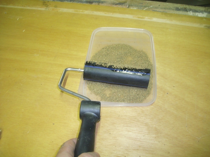

Barra de cortinas de madera.
Tubo de pvc, he utilizado una para el riego
Arena.
Tubo de cola para pvc.
Tener en cuenta que le tubo de pvc tiene que pasar a presión por la barra de cortinas.

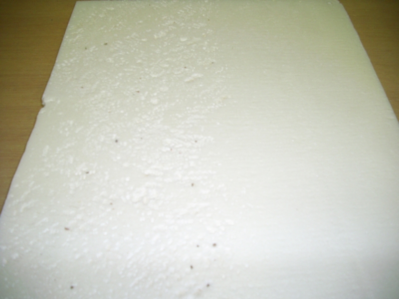

foto 5: cortar un trozo de barra de cortinas y un trozo de tubo de pvc a la medida del rodillo.

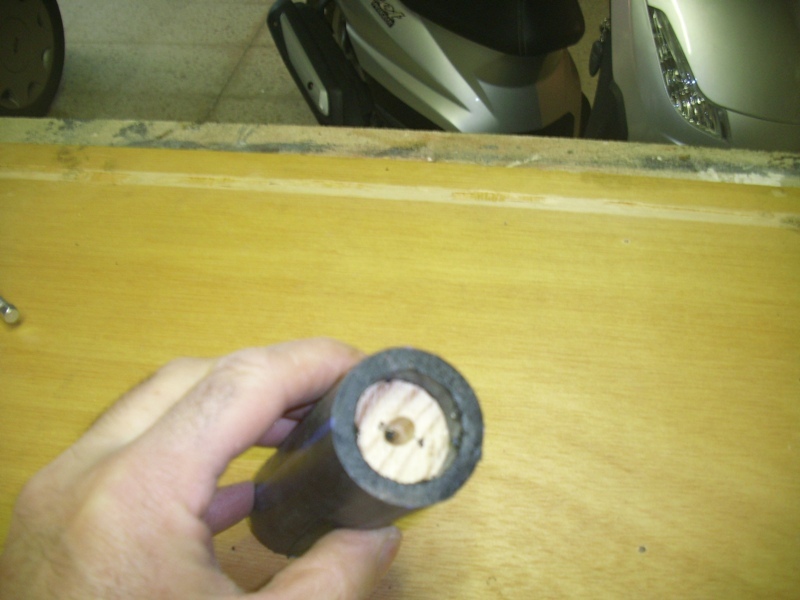

foto 6: hacer un agujero tan centrado como se pueda en el centro de la barra de cortina, tiene que ser un poco mas grande que la medida del rodillo, para que pueda rodar sin problemas.

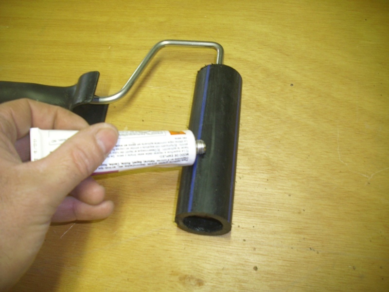

foto 8: untar el tubo de pvc con abundante cola de pvc.
foto 9: pasar el rodillo por la arena procurando que quede todo lleno y dejar secar bien. Las primeras pasadas que se dan con el rodillo suelen saltar algunas piedras de la arena, pero esto no es un problema, suelen caer las más grandes.
