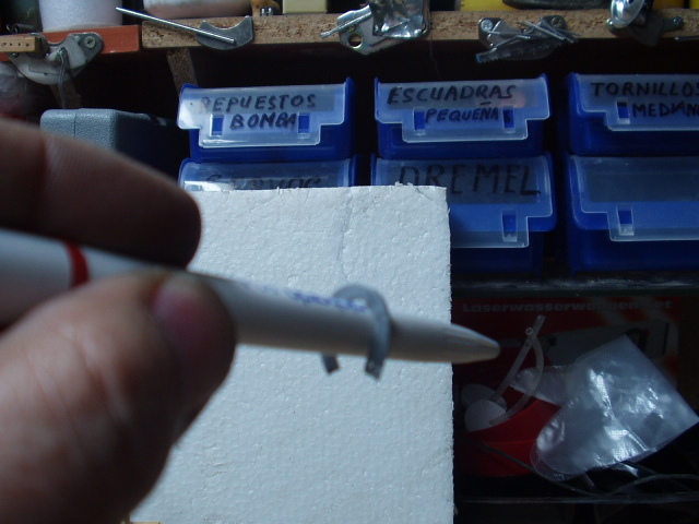

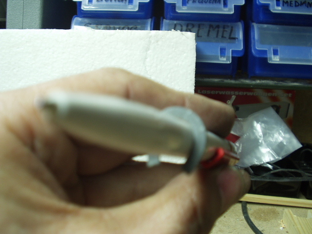

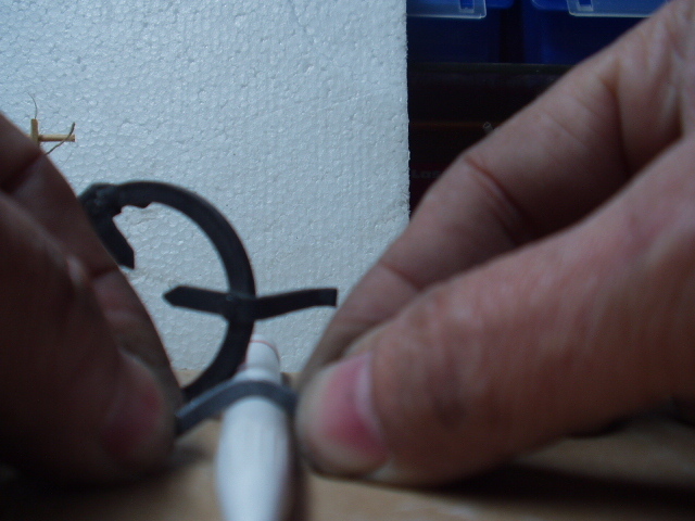

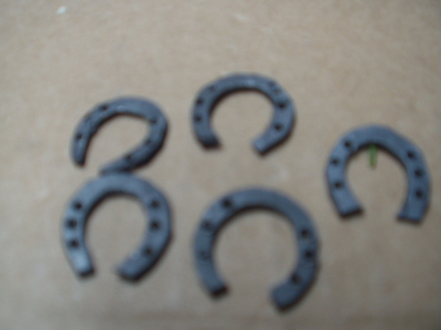

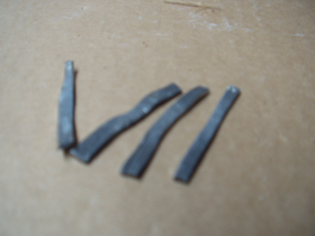

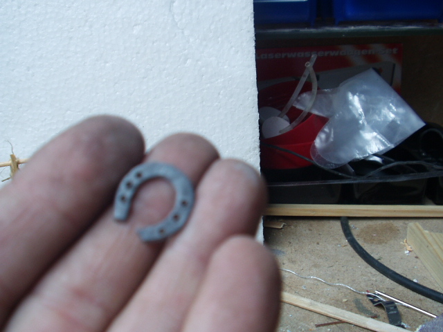

Hoy vamos hacer una herradura
Cojemos una lamina de plomo y sacamos tantas tiras como herraduras quieras cojemos una y un boli se le da forma como el plomo es muy maleable cuan do tiene dada la forma se coje una puntilla pequeña y se hacen los agujeros y ya esta
Aquí mando unas fotos
Curro

3/5/2006 15:02
madre! están como sacadas de la realidad. GRACIAS, CURRO!!!!

Y como se corta?, es facil cortar el plomo con tijera o cuchillo?. Gracias Curro, un saludo.

hola espe el plomo lo tengo hace varios años ya que el primer rio que hice fue de lamina de plomo y tengo para hacer herraduras y utensilios de labranza casi para todos los belenes del foro tengo dos grosores 0.6 mm y 1.4 mm si algien pasa por aqui tiene un trozito

5/5/2006 17:57
hola caldofran

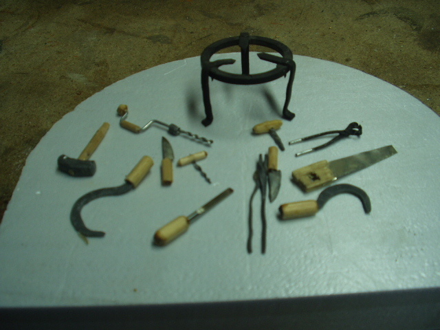

el plomo yo lo corto con unas tijeras normales aqui pongo una foto de algunas de las cosillas hechas con el

paizga el plomo lo puedes encontrar en plancha
o tuberia de varias medidas antes por los años 60 o 70 es lo que se usaba para las instalaciones de fontaneria de las viviendas ahora se usa mas el cobre

hola paizga,si conoces algun chatarrero te podra dar plomo seguro,lo recogen,al menos por aqui,y sino en sitios donde hayan hierros amontonados,coches,etc.. suelen haber todavia tubos de plomo.un saludiño madrileño

El Pb como bien ha dicho oriente, lo podemos conseguir tambien en tiendas especializadas de pesca y caza, puesto que se utiliza en el sedal. Y en la misma cocina de casa lo podemos fundir aunque aquello que utilicemos no podrá volver a ser empleado para el uso domestico ya que es conocido por todos que no hay que pasarselo por la boca por ser perjudicial para la salud.
podemos con barro crear un molde del grosor, longitud y anchura deseado obteniendo asi la pieza o piezas deseadas.

El Plomo se puede conseguir tamibién en acuarios o tiendas de peces... las plantas acuaticas que venden por lo general traen una laminita de plomo agarrada ya que el plomo se puede introducir al agua sin afectar sus niveles jejej.. cosas de acuariofilia... pero pues ahi esta la opción de donde conseguirla para los que (como yo) apenas vieron el tema y van a lanzarse a hacer sus herraduras.
