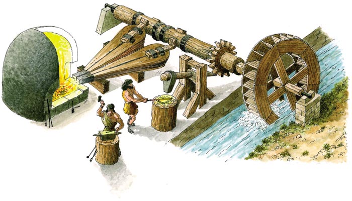

A ver quién se anima a hacer un fuelle asi:
(infografia39.jpg)
Adjuntos infografia39.jpg (69KB - 562 descargas)

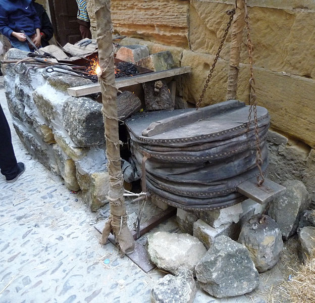

lo primero es que no tengo ni idea pero para hacer el fuellehacen falta cuatro tapas para que funcione las dos primeras para coger aire ilas otras dos para que no entre el aire del lado de la fragua, sino se quemaria haber si puedo enviar una foto sacada de internet
(624px-Fuelle_de_fragua.jpg)
Adjuntos 624px-Fuelle_de_fragua.jpg (111KB - 391 descargas)
