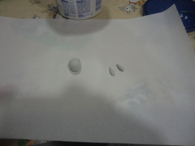

Una vez tengáis la masa (cunde bastante) retiro un poco y le echo un granito de blanco y una raspadura de negro (sólo toco con la punta del óleo negro y voy echando según el gris que quiero) se amasa todo muy bien hasta que se unifiquen los colores y no se queden vetas tipo marmoleado....Una vez esté echo cogéis un poco de masa (más o menos como una pelotita de 1 cm de diámetro) y la dividís en tres,(pero dos más pequeñitos pues serán las alas)
A los más pequeños les daremos forma de lágrima,para eso formaremos una bolita y seguidamente con un dedo le presionaremos un poquito más sobre un extremo más que sobre el otro.
Cuando lo tengámos lo apretaremos todo para que quede liso siempre empezando por la parte más grande hacia la más estrecha así cuando la masa se estire se estirará el ala por ese extremo y no la deformará.

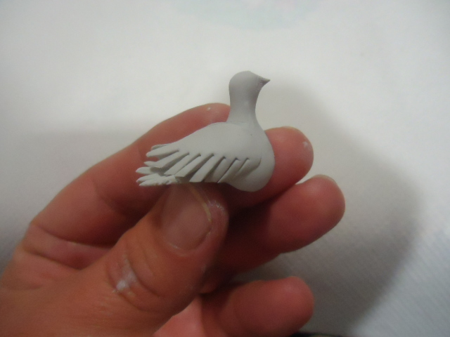

Una vez tengámos las dos estiradas se cortan las plumas con la tijera,si queréis también se pueden dar forma pero sin cortar,bien con un papel,con el filo del cuchillo,(eso es a elección de cada cual)...

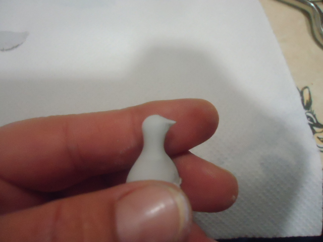

Ahora toca el turno de hacer el cuerpo:
Con los dedos índices voy presionando hasta que dejo el cuello y en la parte de arriba le hago la forma del pico,echo esto,le voy dando pequeños pellizcos hasta que formo la colita y una vez conseguida la forma aplano la cola como he hecho con las alas y corto igual que ellas.

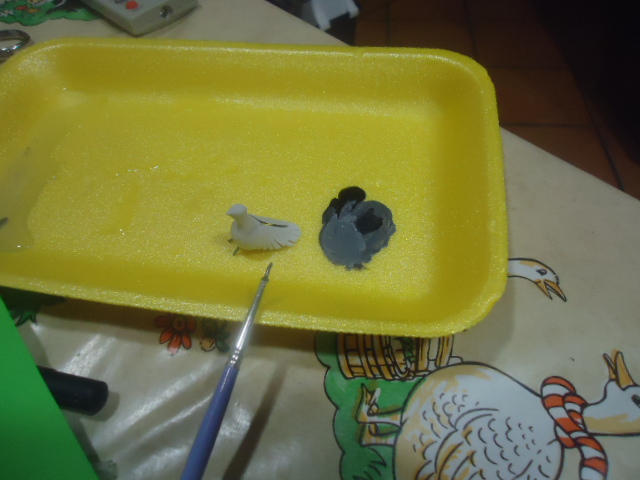

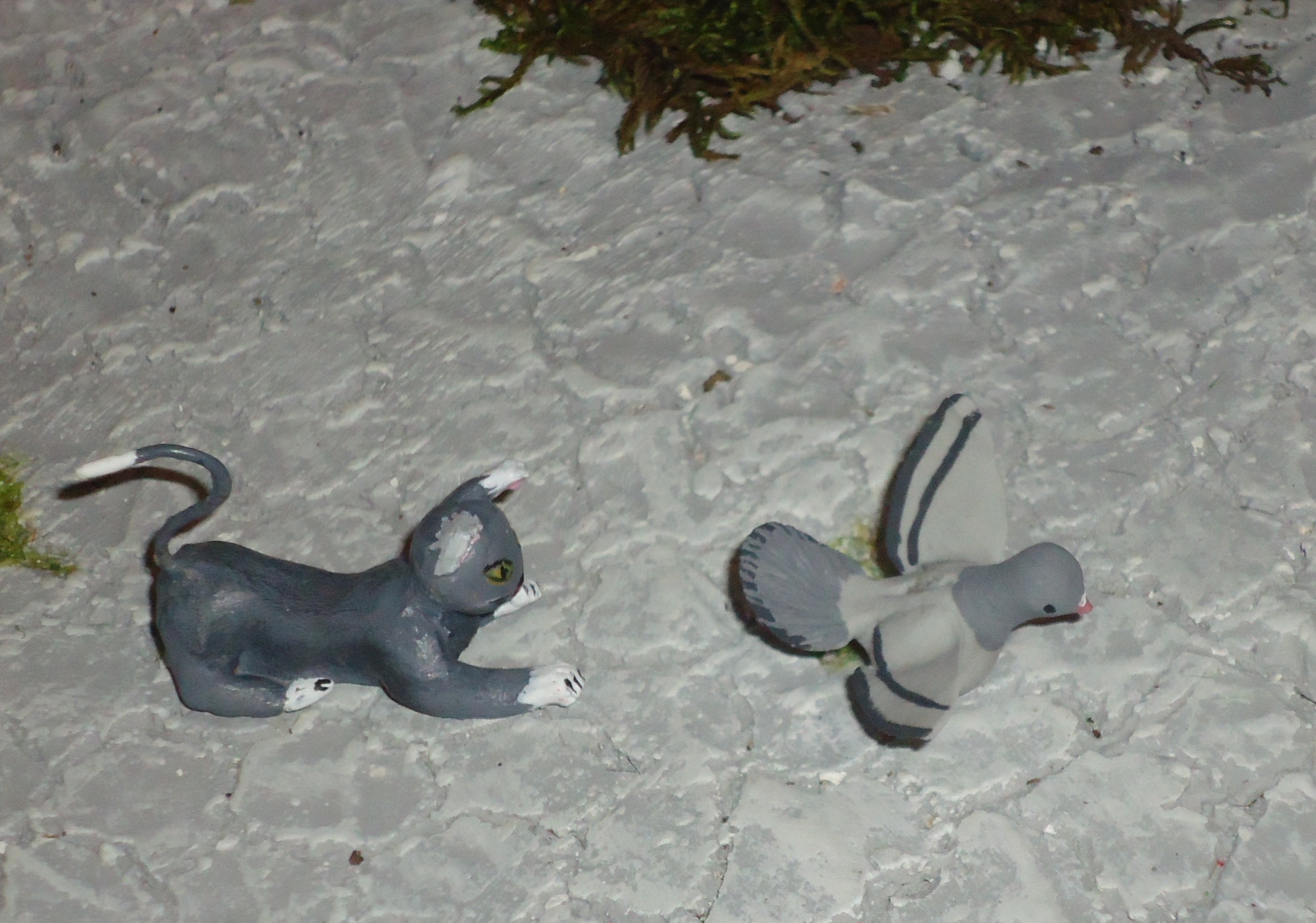

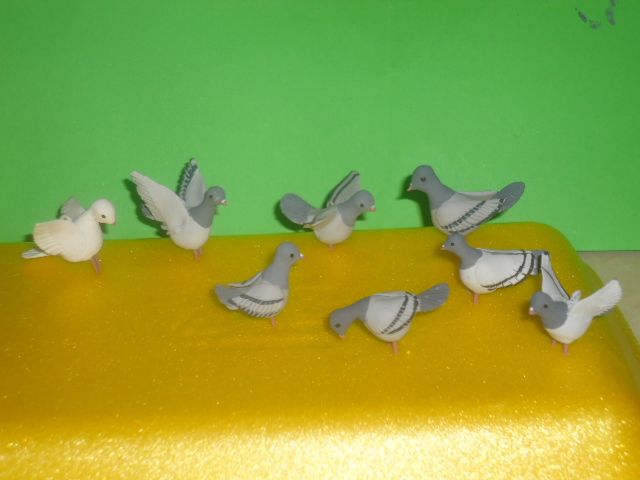

Toca el pegado de las alas,cojo una pizca de cola de carpintero y coloco las alas de forma que queden lo más igualadas posible,le dejo dos agujeritos en la parte de abajo para introducir un pequeño alambre que harán las patitas y si lo que quiero es que la palomita esté colgada le hago otro agujerito en la parte del lomo y le pongo un ganchito echo con porcelana del mismo color,le doy cola y le introduzco en el agujero...
Y como mejor són las imágenes que las palabras aquí os dejo las fotos del proceso.
