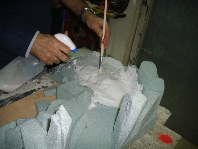

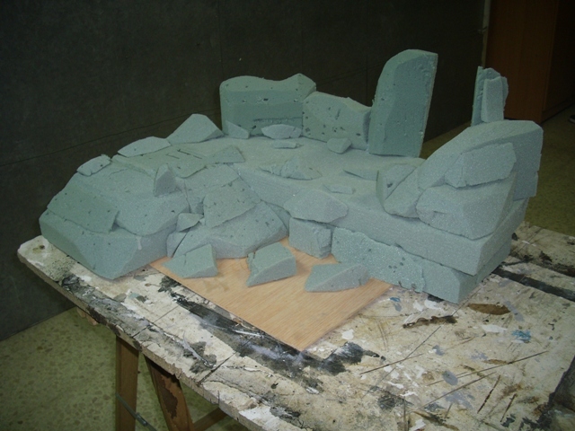

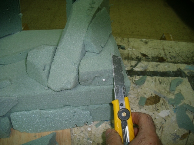

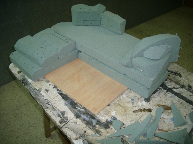

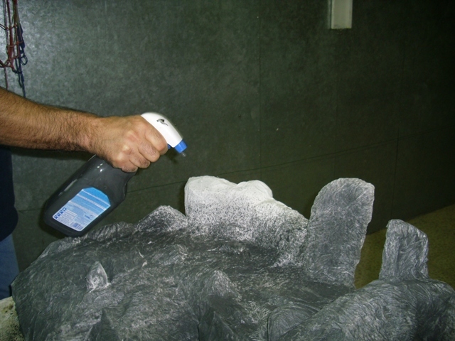

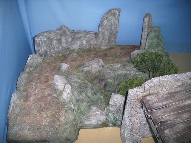

Ya se ha comentado esto en otros pots pero me parece interesante exponérselo, voy ha intentar explicarles un método fácil y rápido de hacer montañas.
Pegamos encima de una plancha de madera fina un corcho que sirven para poner flores y le damos mas o menos la forma deseada cortándola con un cutrer (se corta muy fácilmente). En un bote de spray de liquido de limpiar los cristales se hace una mezcla de agua y cola blanca, que no quede muy espesa (si no, no podremos rociar).colocamos papel fino en las montañas, (papel secar manos, servilletas, papel wc) rociamos encima con el spray y con la ayuda de un pincel vamos presionándolo hacia todos los rincones hasta tener toda la montaña recubierta .Usar trozos de papel no muy grandes. Con dos o tres capas de papel será suficiente. Una vez terminadas las capas con la misma mezcla del pulverizador añadimos un poco de pintura negra para darle la capa de pintura base (agua, cola, pintura) pulverizamos las montañas y dejamos secar. Ya tenemos las montañas preparadas para pintar. Creo que la pintura ya es un tema más personal. Espero haberme explicado bien si no es así, intento de subir unas fotos así se entenderá mejor.

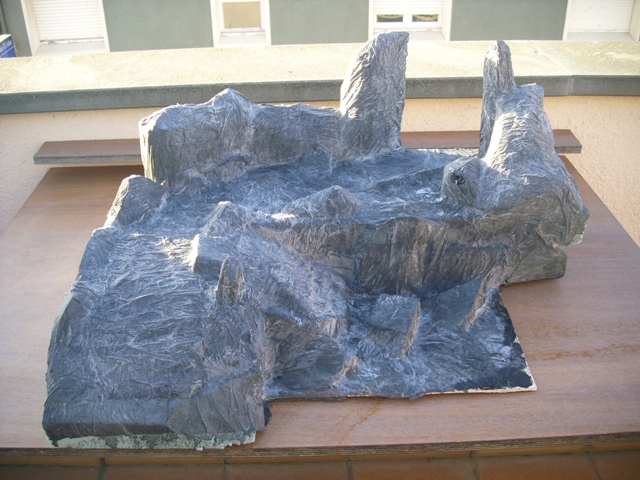

Les muestro la montaña ya pintada

gracias por compartir perfectamente ejecutadas...un saludo

Maravilloso resultado y muy bien explicado.
Felicitaciones

Lucicapri, al poner pocas capas de papel la cola no tarda mucho en secar, yo la hice un sábado y el domingo la pintaba .Sobre la pintura ya es mas difícil, uso unas pinturas que me facilita un amigo , de pintar paredes, pintar ventanas etc., todas ellas sin disolventes. Uso fondo negro y después le añado marrón, verde, gris, ocre, y al final un poco de blanco, todos ellos a pincel seco.

Almedam y ramocamix me da alegría y satisfacción que mis ideas os puedan ayudar con vuestro trabajo. ramocamix sobre la pintura después del negro le añado marrón, verde, gris, ocre, y al final un poco de blanco, todos ellos a pincel seco.
