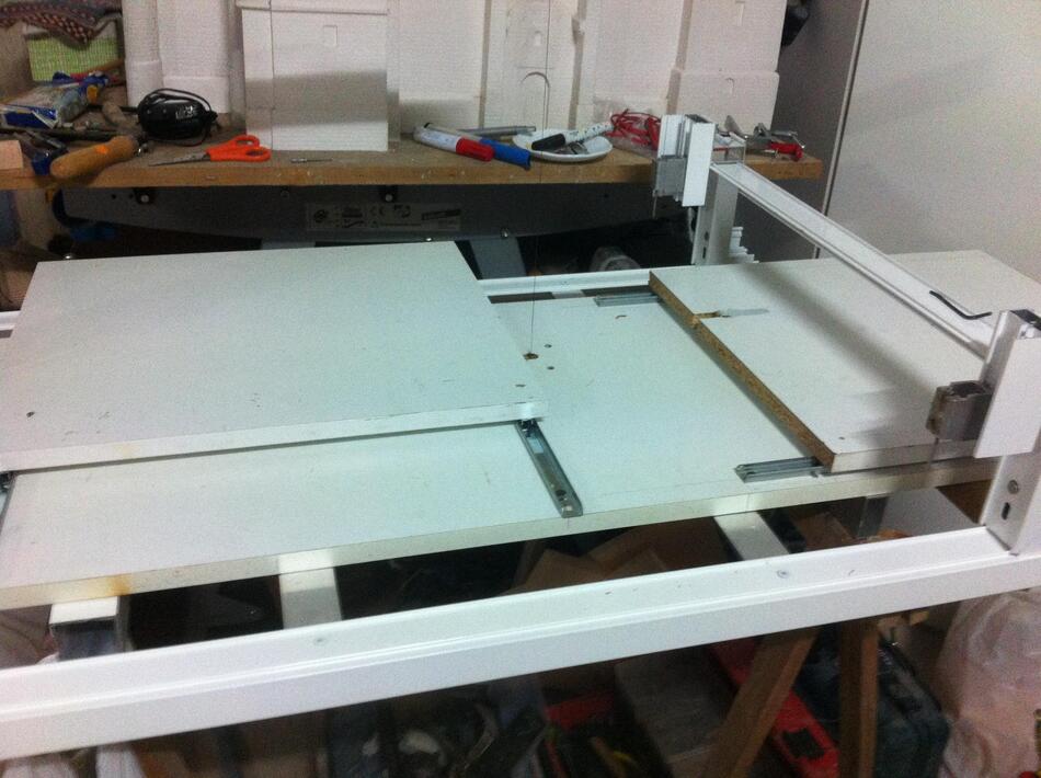

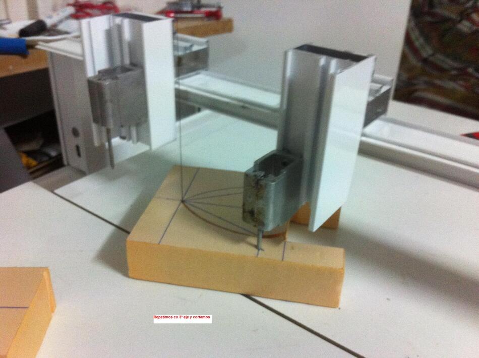

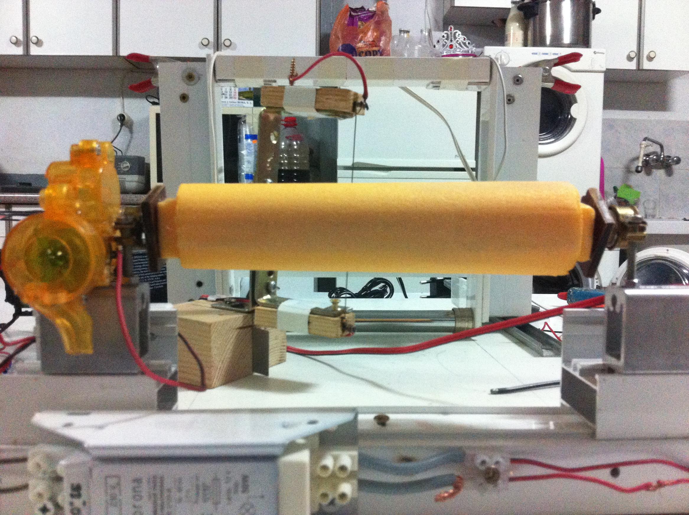

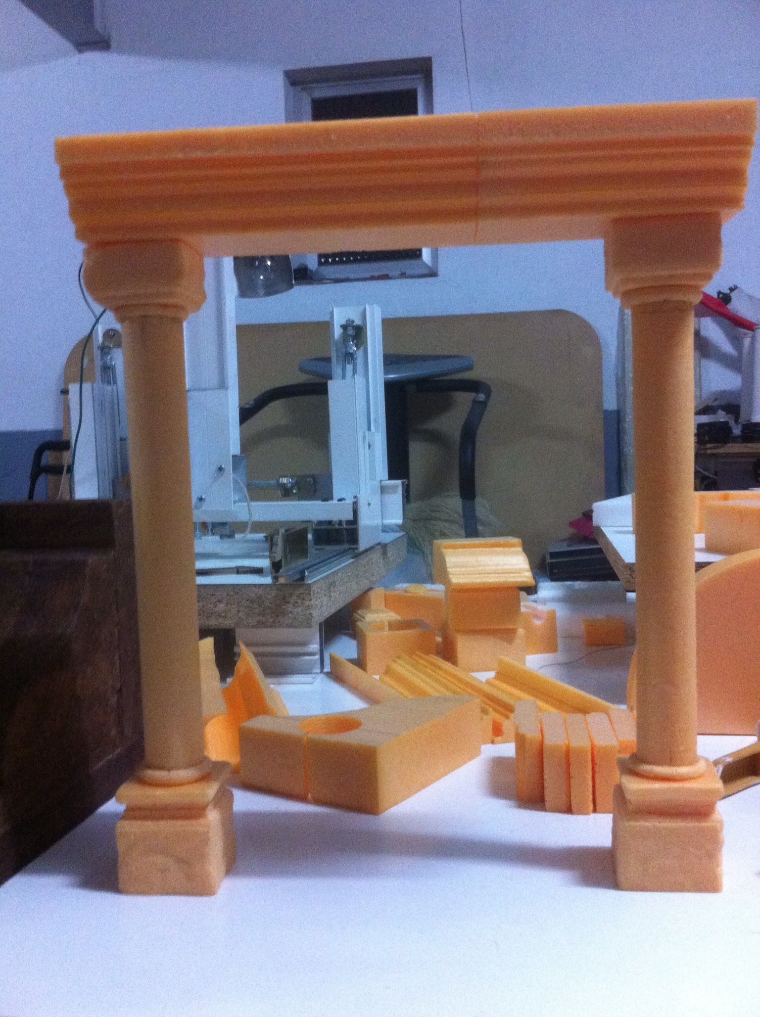

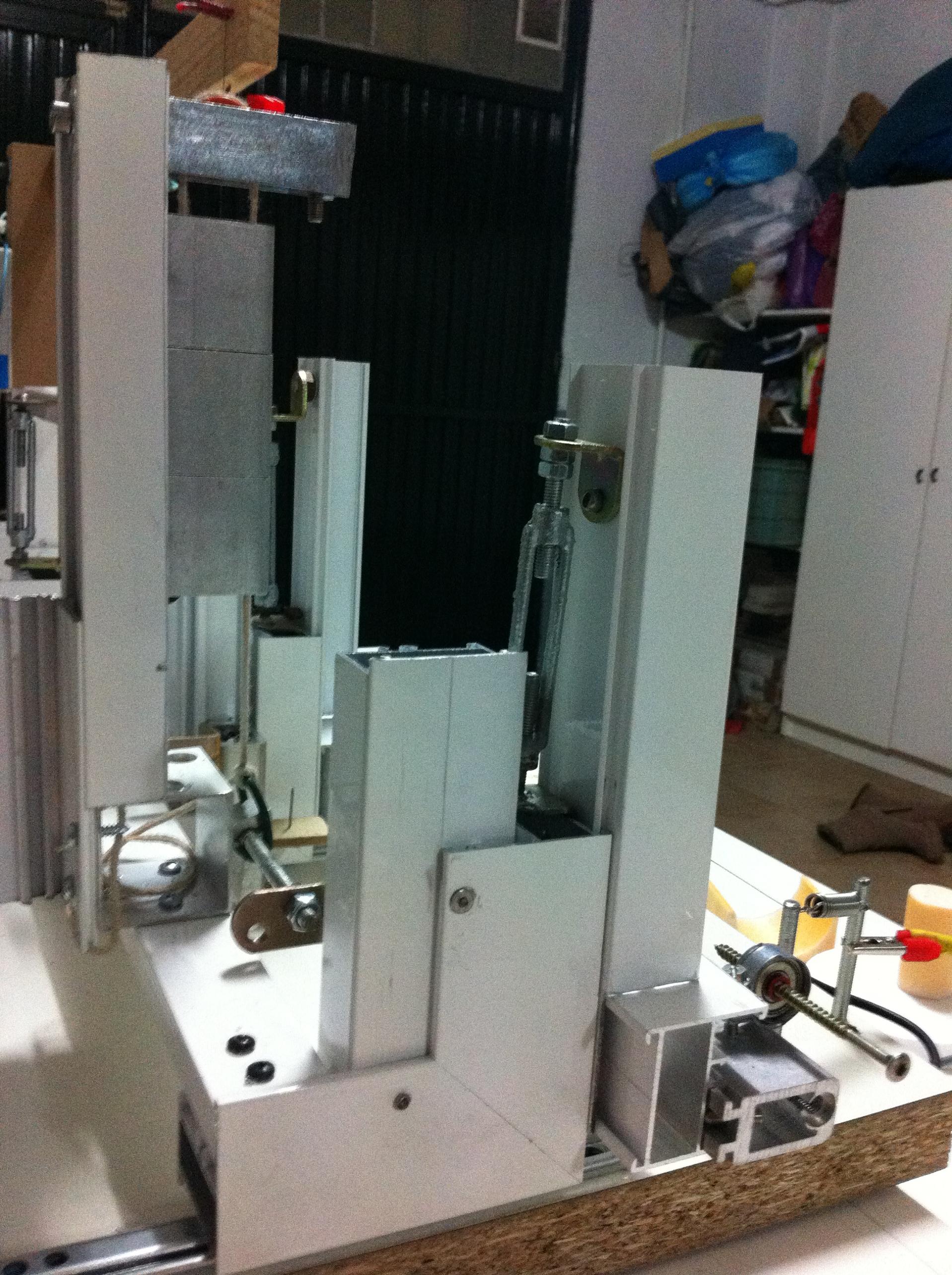

Soy nuevo y os quiero mostrar mis maquinas para hacer moldura, cornisas cortes circulare y demas, aver si puedo suvir un video par que veais como funcinan.
(fotos templo 002.jpg)
(fotos templo 004.jpg)
(fotos templo 005.jpg)
(fotos templo 003.jpg)
(fotos 013.jpg)
(fotos 014.jpg)
(fotos 012.jpg)
(fotos 015.jpg)
Adjuntos fotos templo 002.jpg (934KB - 237 descargas)
Adjuntos fotos templo 004.jpg (885KB - 237 descargas)
Adjuntos fotos templo 005.jpg (972KB - 200 descargas)
Adjuntos fotos templo 003.jpg (953KB - 207 descargas)
Adjuntos fotos 013.jpg (736KB - 213 descargas)
Adjuntos fotos 014.jpg (717KB - 243 descargas)
Adjuntos fotos 012.jpg (859KB - 221 descargas)
Adjuntos fotos 015.jpg (842KB - 220 descargas)
Segovia
Lo que hacen las máquinas es extraordinario, cómo lo hacen? Gracias

En estos días gravaré un vídeo y haber si lo se subir para hacer una demostración del funcionamiento, gracias.

es posible que hagas otra maquina para venderlas me interesa
A Ramón Hidalgo le gusta esto.
149
Colmenar de Oreja

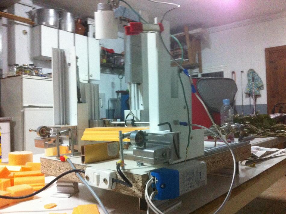

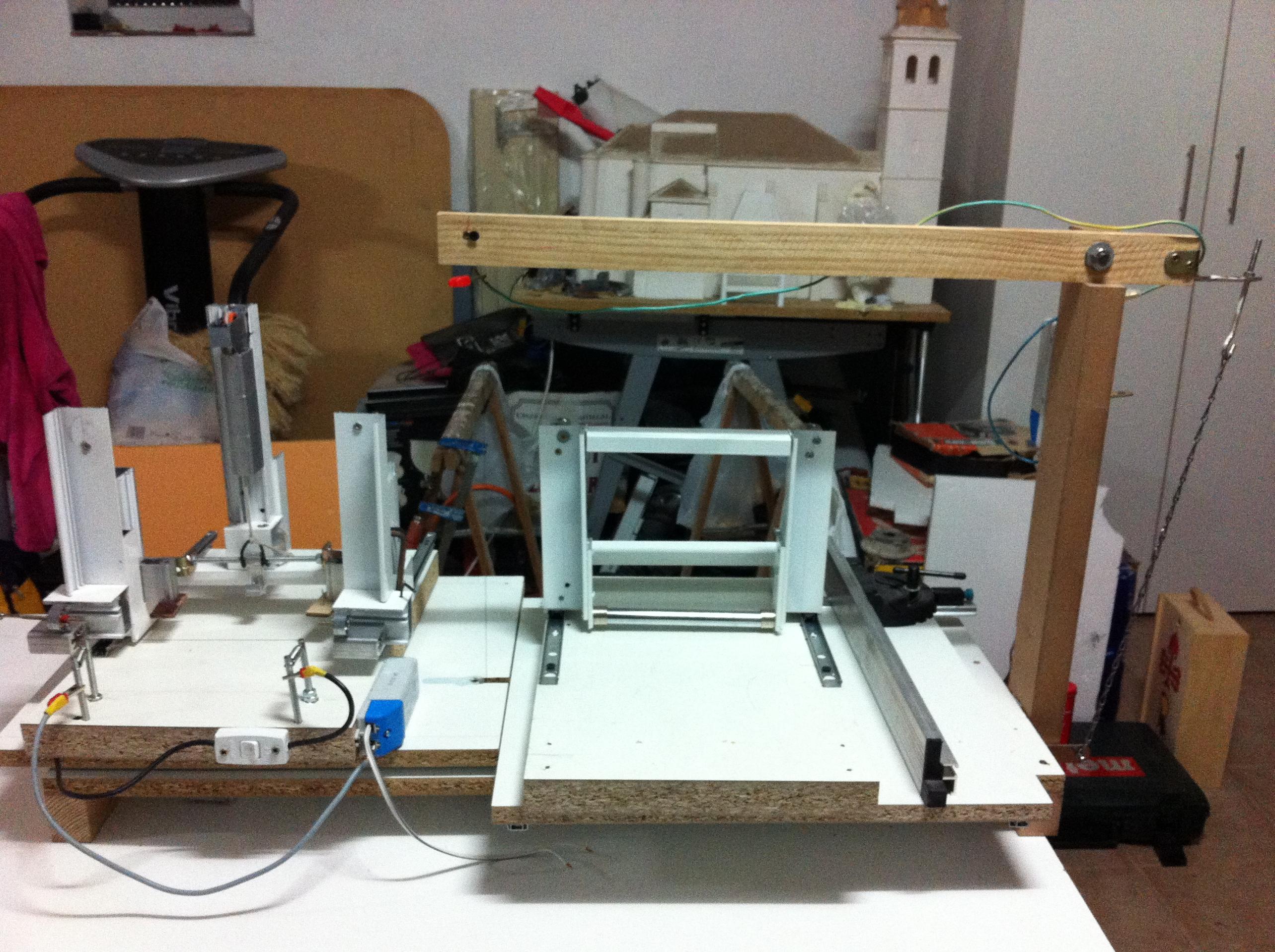

Gracias José por tu interés, en estos momentos estoy terminando una nueva, y tengo en mente hacer otra para arcos con distintos radios, cuando las tenga terminadas las cuatro haré unos vídeos, para que veáis lo que se puede hacer con cada una de ellas, voy a tardar unos días, porque no me quiero precipitar, adjunto unas fotos, estamos en contacto y un amigo par lo que necesites, un saludo y gracias

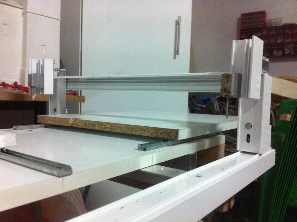

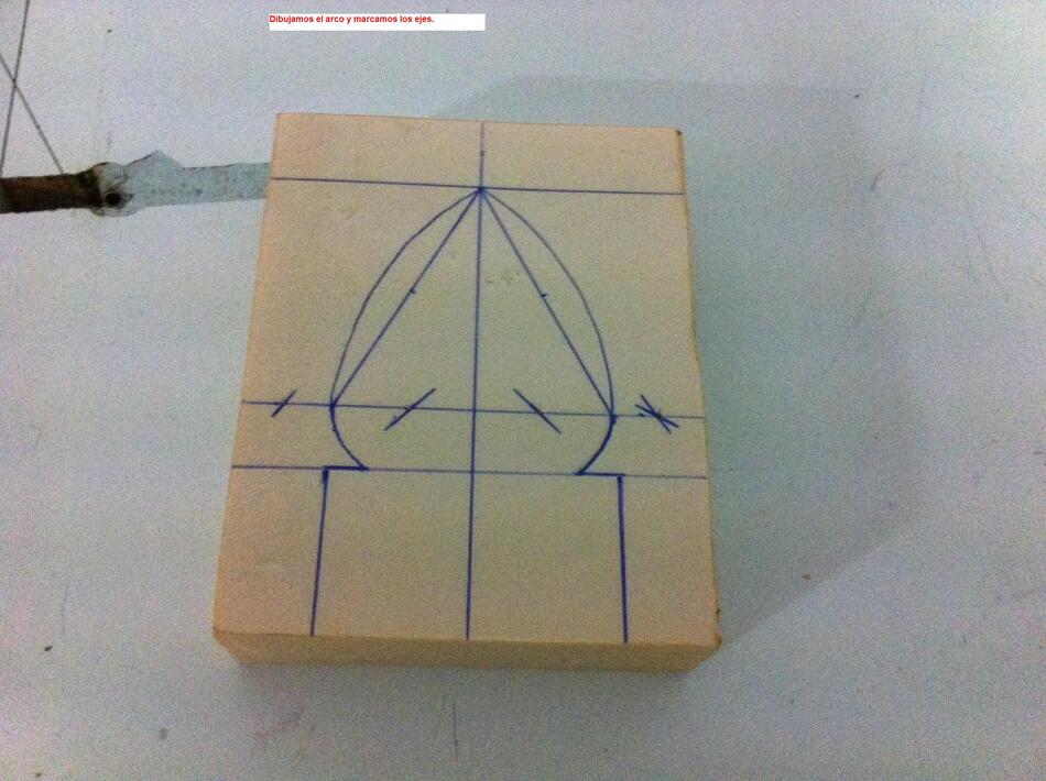

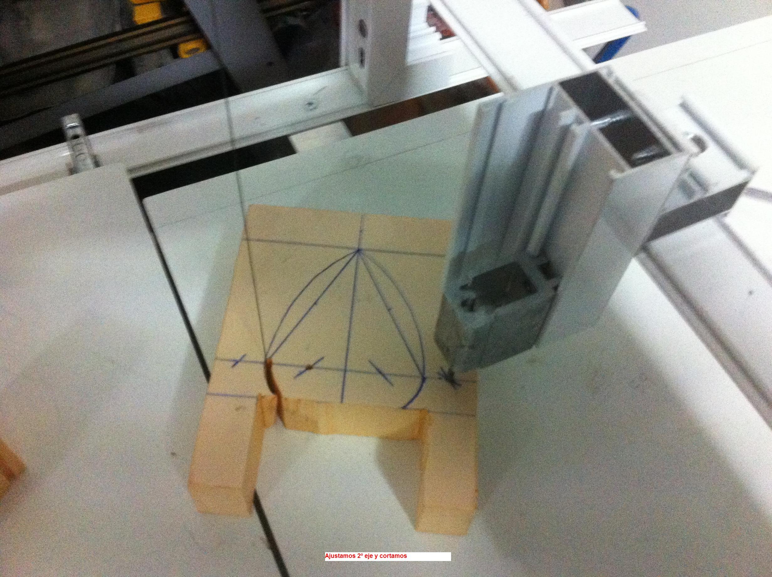

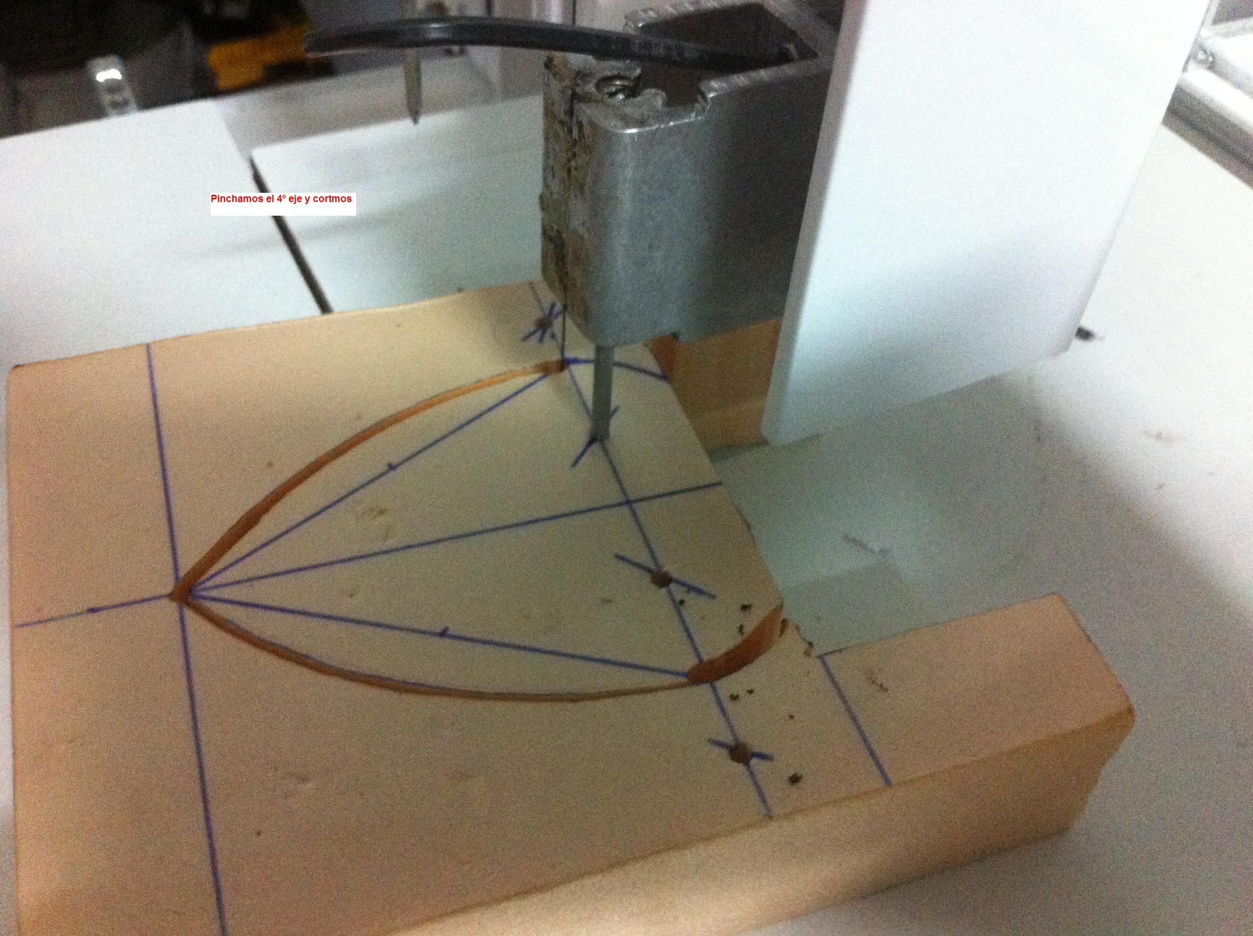

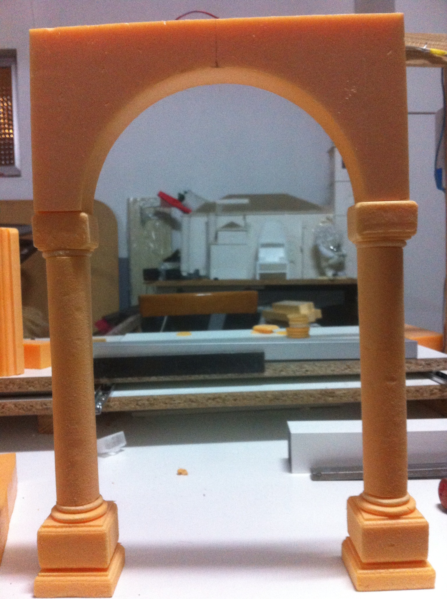

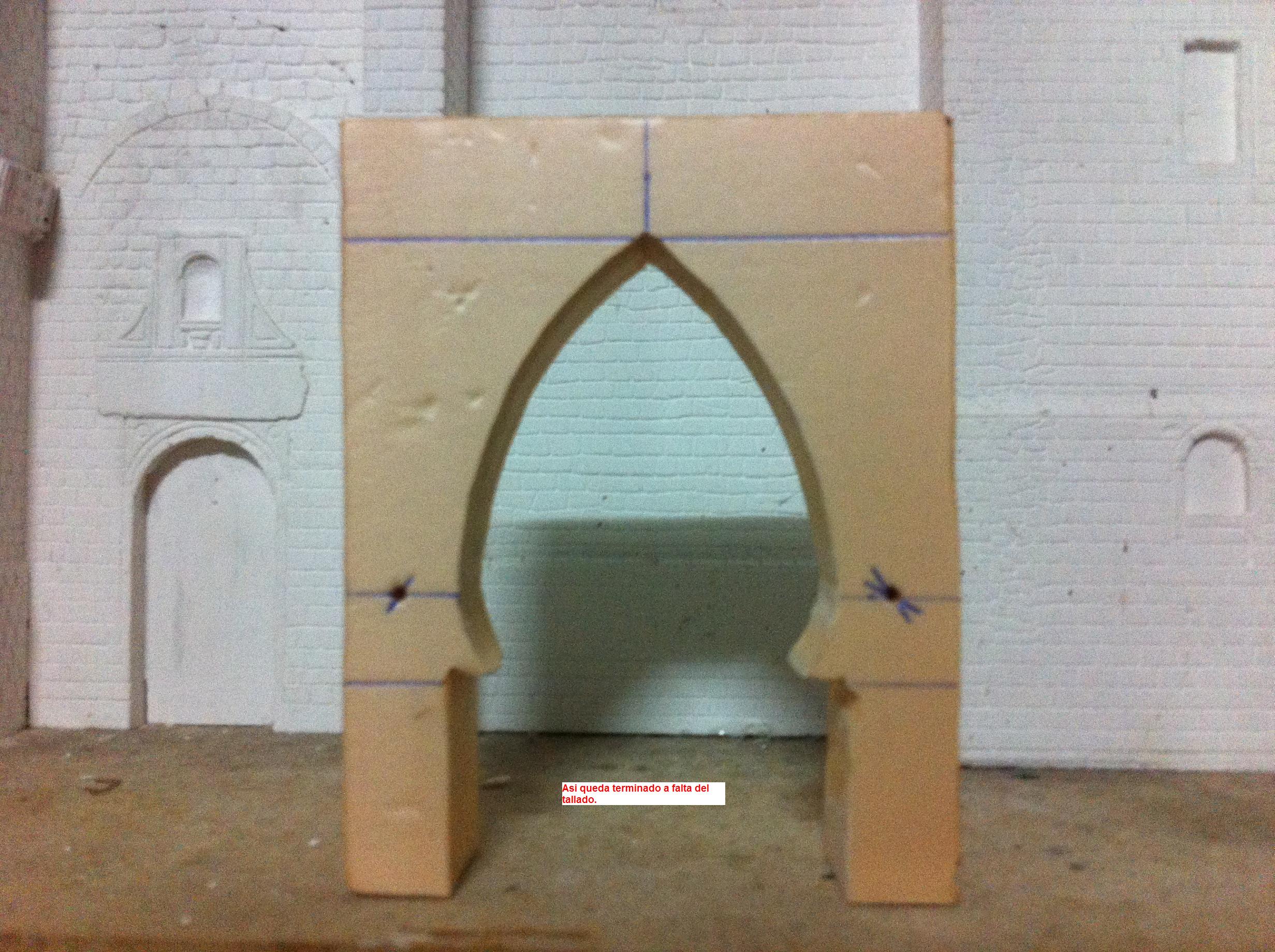

Terminada la maquina de hacer arcos y 1ª prueba con un arco ojival peraltado, aun tengo que cogerle el ritmo espero que os guste.
(Maquina hacer arcos 001.jpg)
(Maquina hacer arcos 002.jpg)
(Maquina hacer arcos 003.jpg)
(Maquina hacer arcos 004.jpg)
(Maquina hacer arcos 005.jpg)
(Maquina hacer arcos 006.jpg)
(Maquina hacer arcos 008.jpg)
(Maquina hacer arcos 010.jpg)

¡ Así no vale ¡...eso es hacer trampas..., je, je, je. ¡ Vaya maquinones ¡...te falta un robot de esos de las cadenas de montaje de coches que le dices....hazme esto...y va y te lo hace.
Enhorabuena y sácale partido a tanto cacharro.
...yo...con mi cutter y mis palillitos de dientes.
Envidia sana te tenemos todos ¡¡.
A Ramón Hidalgo y will les gusta esto.
34
cadiz
jeje trabajas en un taller de aluminio veo que usas perfiles de la serie macarena o similar segun proveedor escuadras de union tochos de pilastra unos hacen ventanas y tu obras de arte para los belenistas
11
Córdoba, España
Y yo dándole vueltas a unas simples columnas de fuste recto y liso para mi Palacio de Herodes, con mi cortadora Proxxon...  Vienes tú, con la cadena de montaje de la SEAT y lo solucionas todo, jajaja.  No, en serio, mis felicitaciones por las máquinas.  No sólo tienen buena pinta en cuanto a su fabricación y diseño, sino que ha quedado bastante claro que funcionan a la perfección.

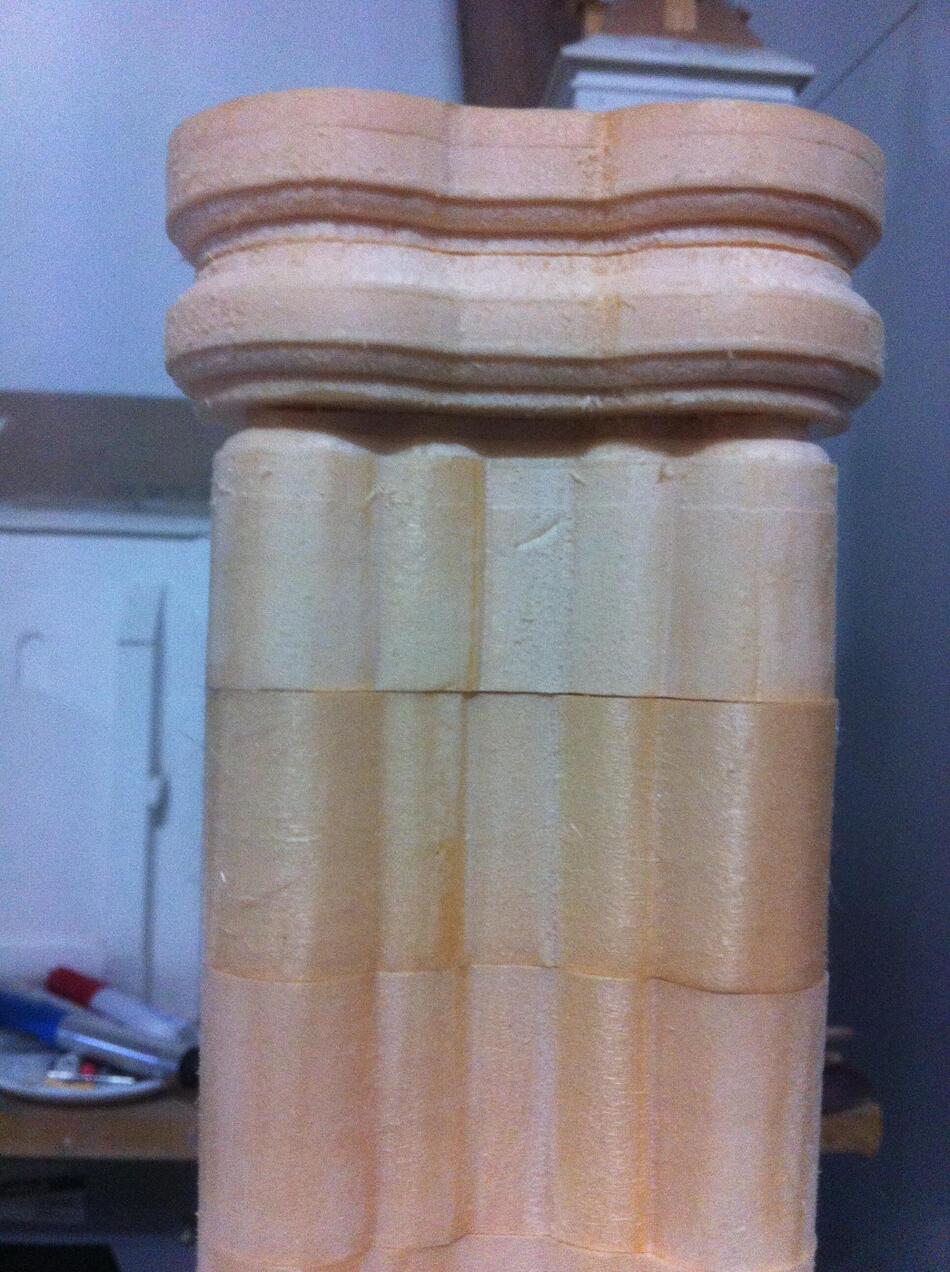

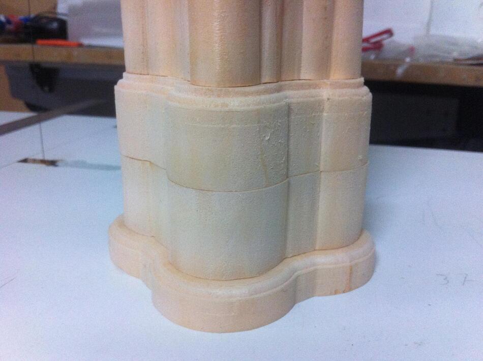

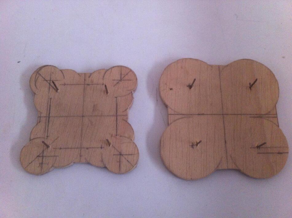

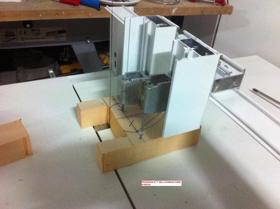

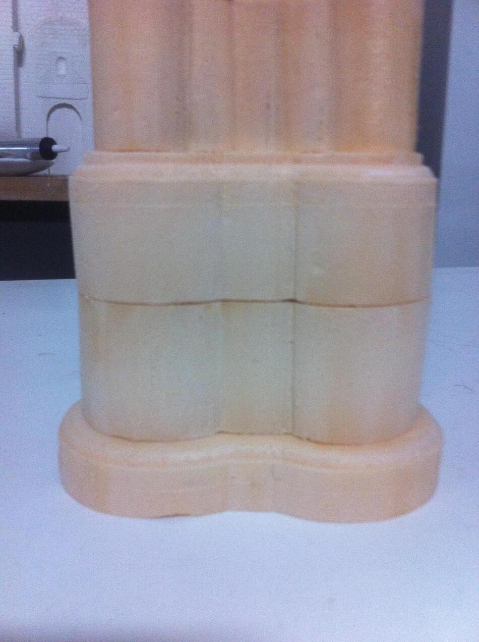

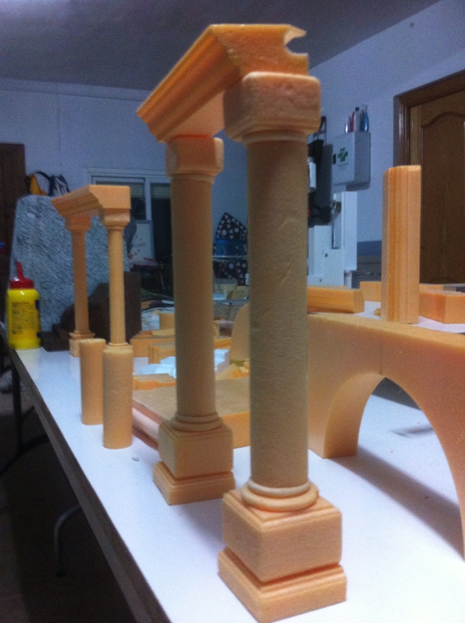

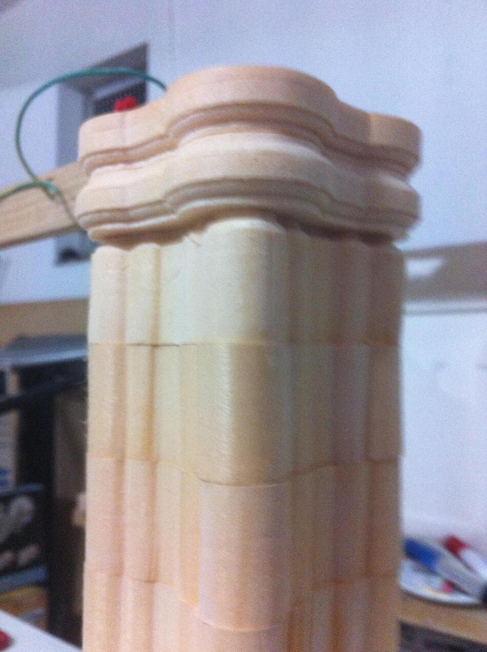

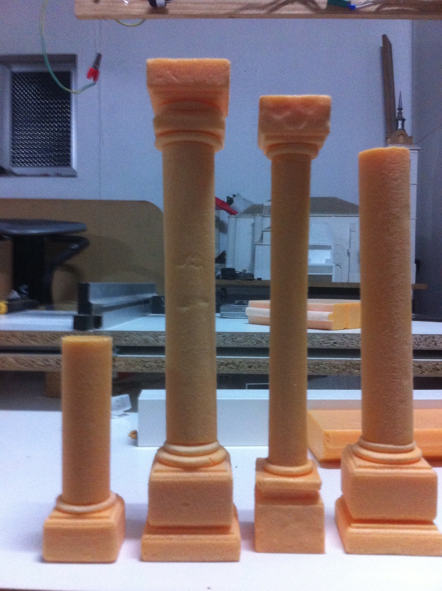

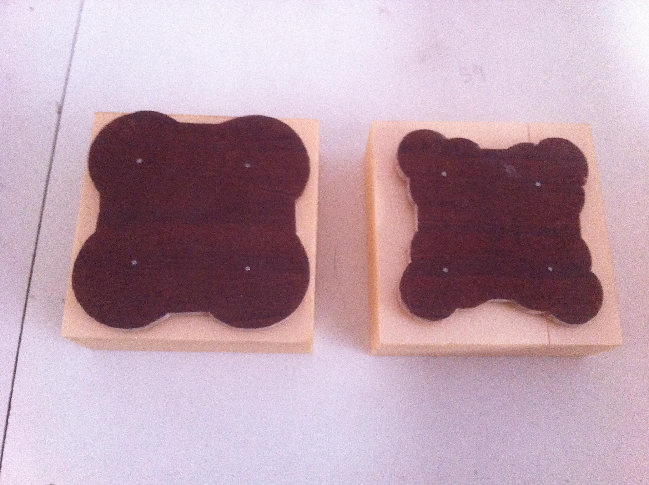

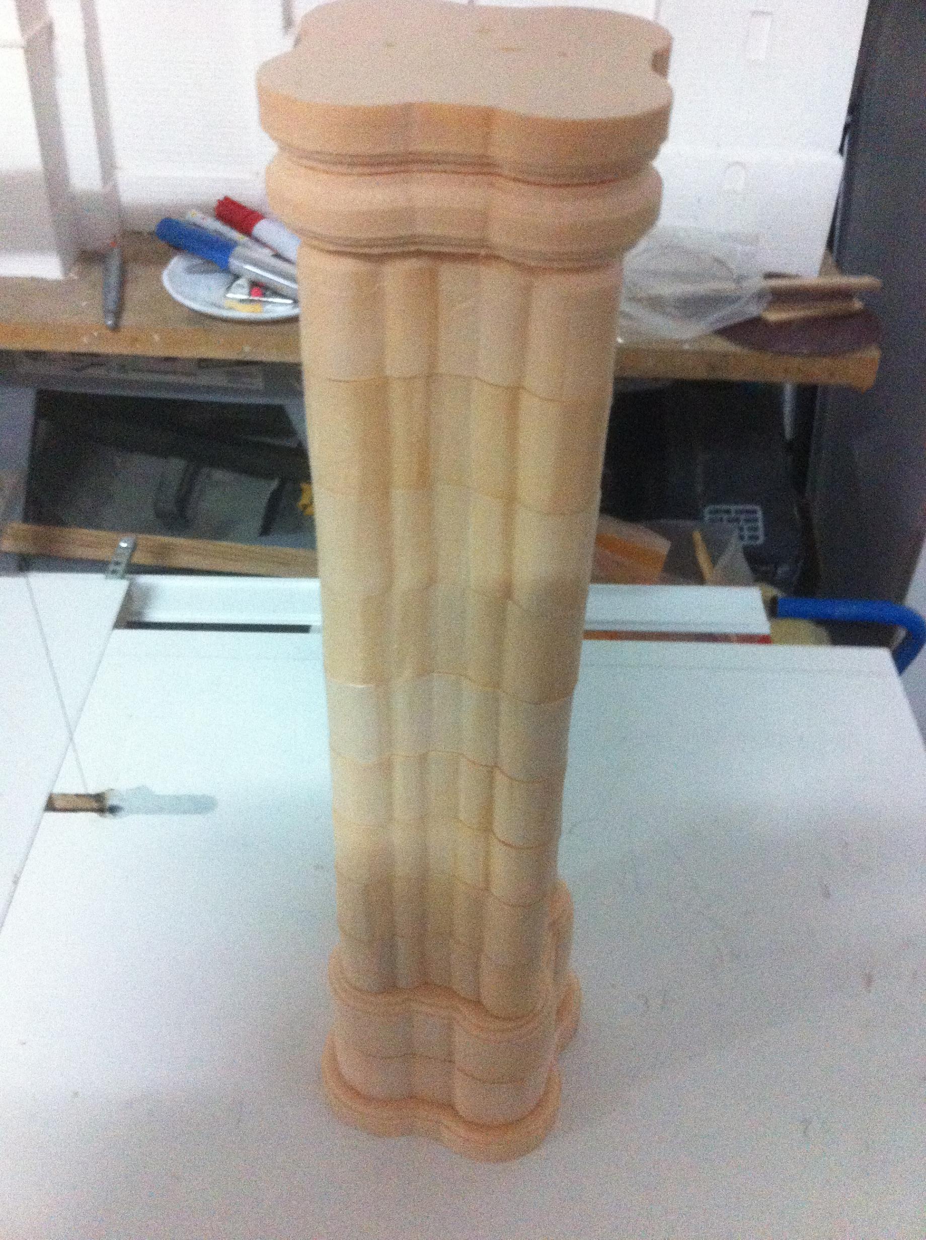

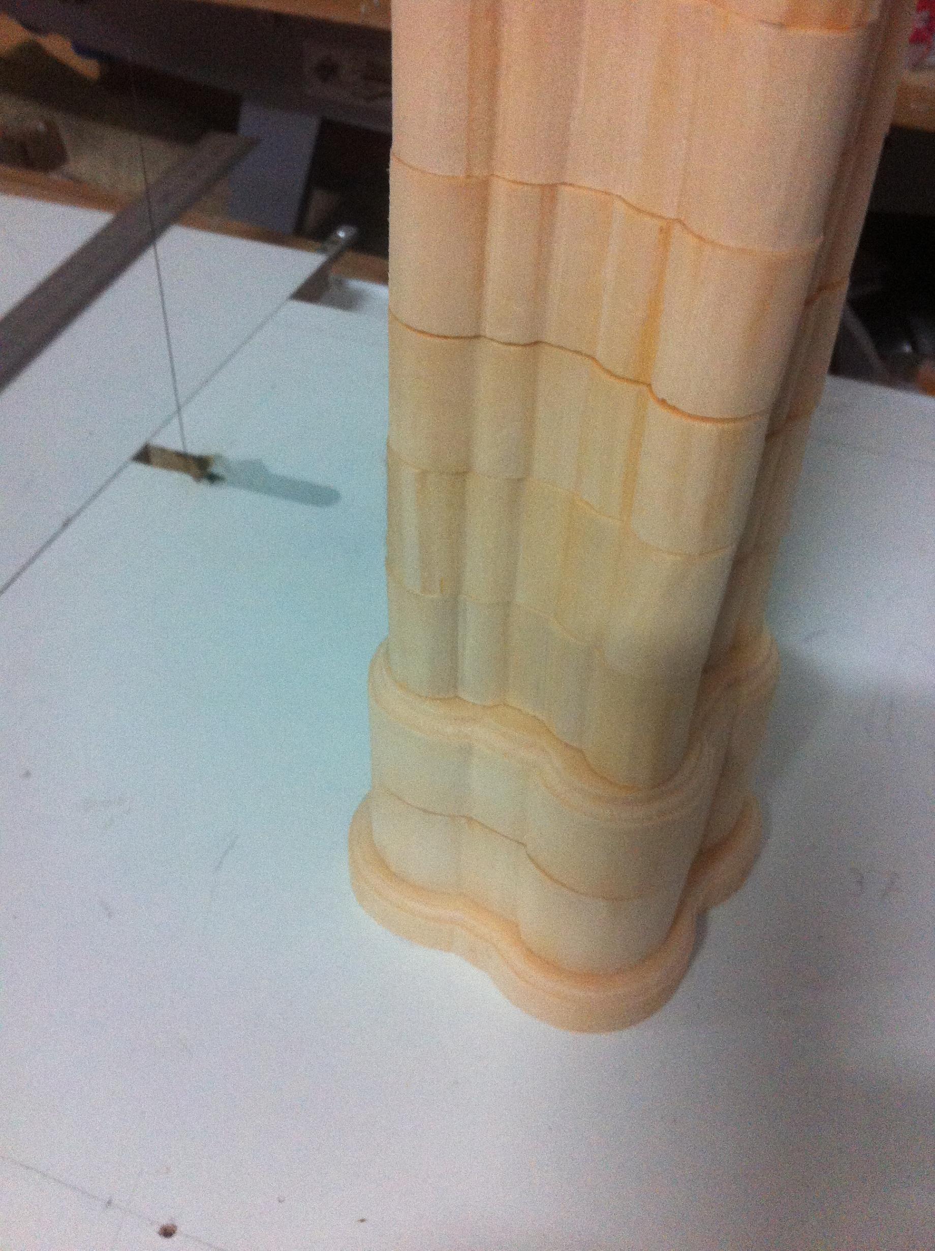

Columna para mi próxima construcción, se compone de 16 piezas, con una altura de 36 cm, 9 cm la basa y el capitel y 8 cm el fuste, aun están según salen de cortarlas, luego las tengo que acoplar y lijarlas.
(Plantillas.jpg)
(Plantilla con el porex para cortar.jpg)
(Basa Columna Templo.jpg)
(Columna Templo 008.jpg)
(Capitel Columna Templo.jpg)
(Columna Templo 005.jpg)
(Columna Templo 007.jpg)
(Columna Templo 006.jpg)

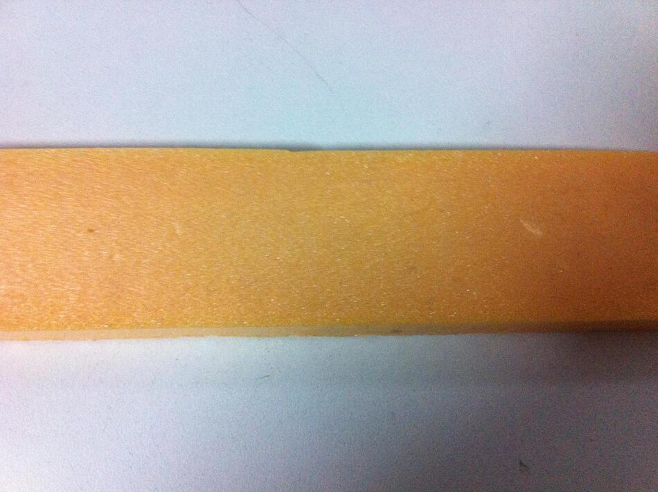

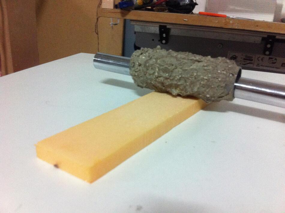

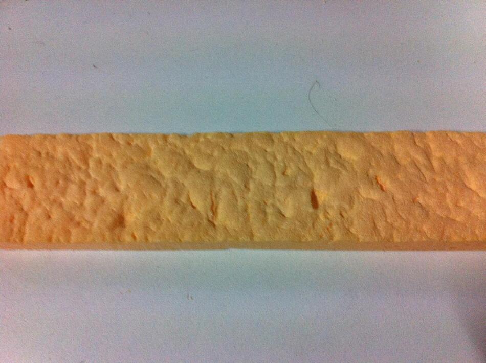

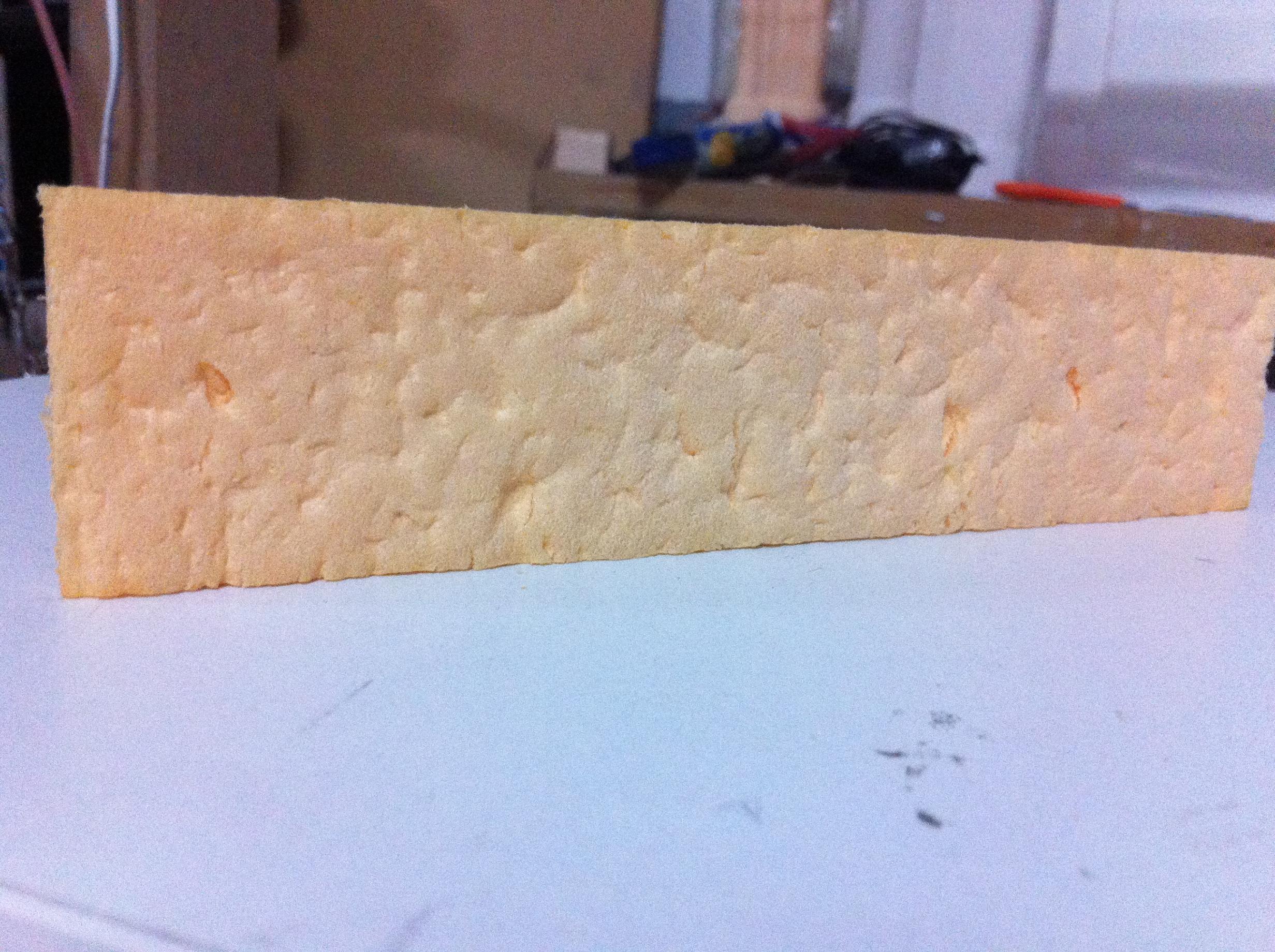

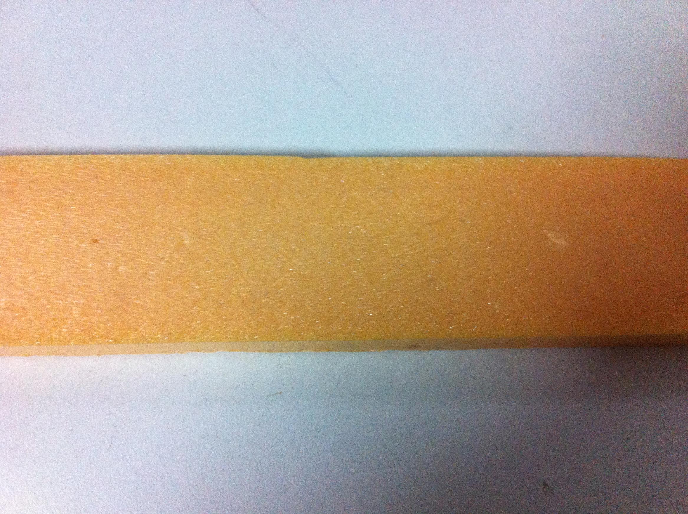

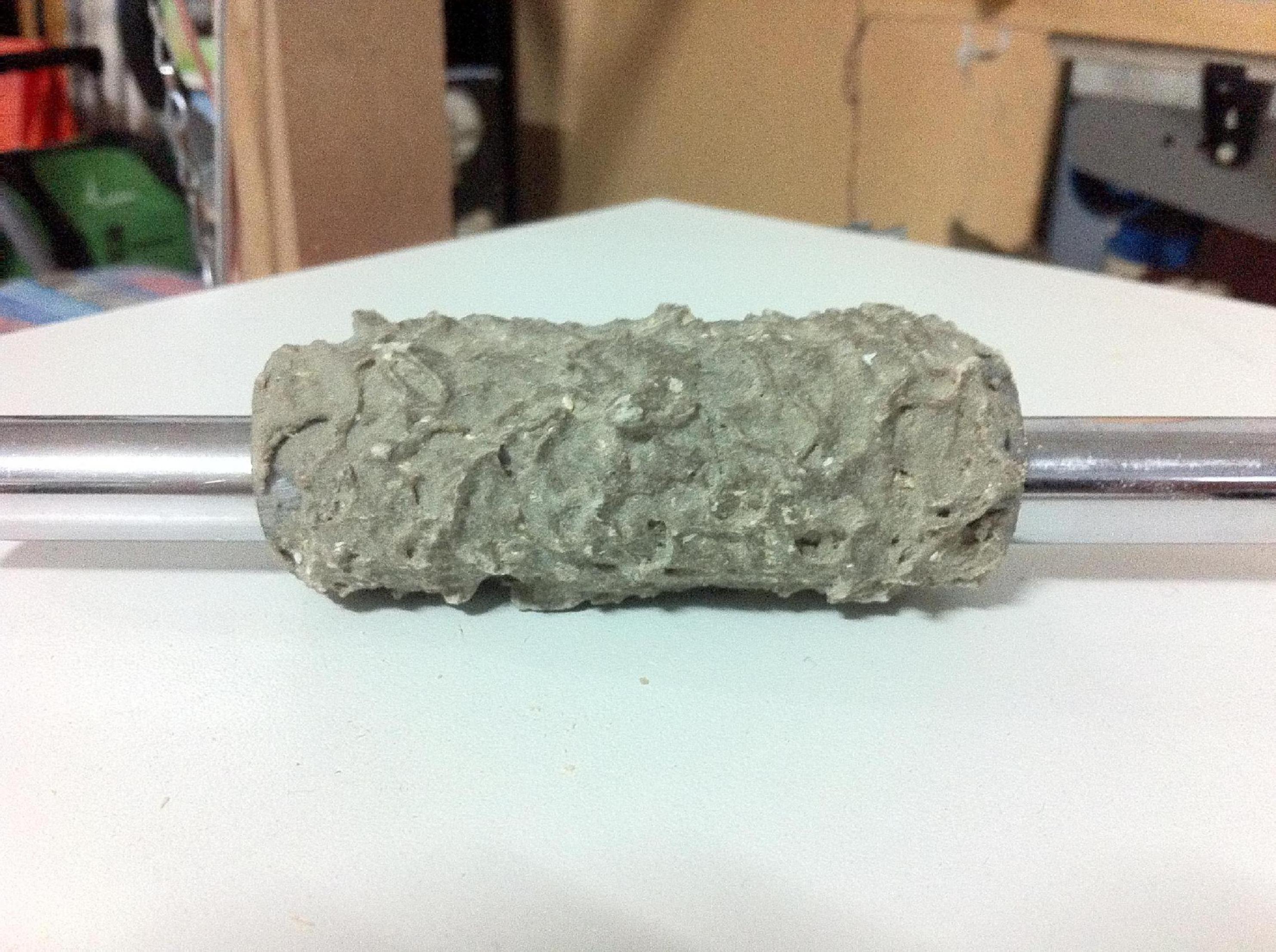

Quiero compartir con vosotros, como hago textura para piedra sin labrar:
1º Tubo de 30 mm de diámetro y 100 mm. de largo.
2º Cartucho resina epóxi 2 componentes, como los de silicona, se compra en ferreterías.
3º Aplicar la resina por todo el tubo, bastante cantidad y desuniforme.
4º Cuando empieza a endurecer la resina, con un palillo de los morunos, le fui dando formas unas mas planas y otras con mas puntas, esto es a gusto de cada uno, yo hice bastantes muestras.
5º Introducimos otro trozo de tubo con diámetro inferior y lo deslizamos apretando por encima del pórex " CON LAS PIEDRAS LABRADAS", según apretemos y las pasadas que demos, se nos marcará mas o menos la textura.
Espero que os guste y le saquéis provecho un saludo a todos.
149
Colmenar de Oreja

1553
Murcia Capital
Truco no, lo siguiente!!!!
Garteo y Martínez, te lo copian! jejeje
un saludo!
94
Córdoba
¡Qué envidia de maquinita!..., lo de la resina también es un buen invento, pero al ver el resultado me he acordado de un video que vi, era de un belenista italiano, y hacia las texturas con una piedra, clavándola superficialmente en el porex y se le quedaba muy bien. Lo comento por si hay alguien a quien le pueda interesar la idea, ya que todos no tenemos la suerte tuya, al tener esas maravillas de máquinas. ¡¡Menuda envida!!.
105
Caceres
Muy buen trabajo Ramon.

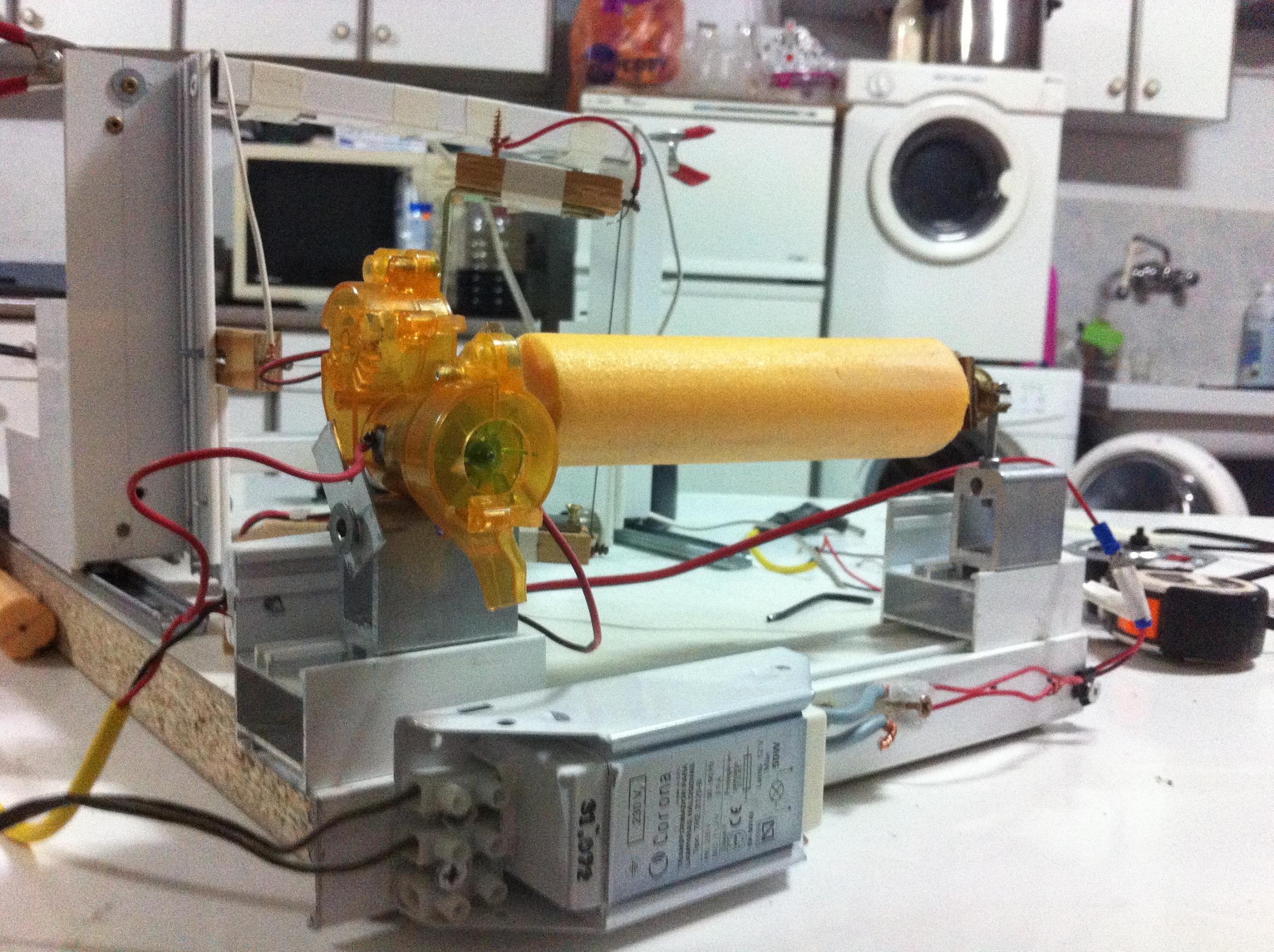

La maquina de hacer las colunnas, es un torno, pero al ser tan blando el porex, como haces para fijarlo para que gire y no se salga de los puntos de anclajes. Gracias.

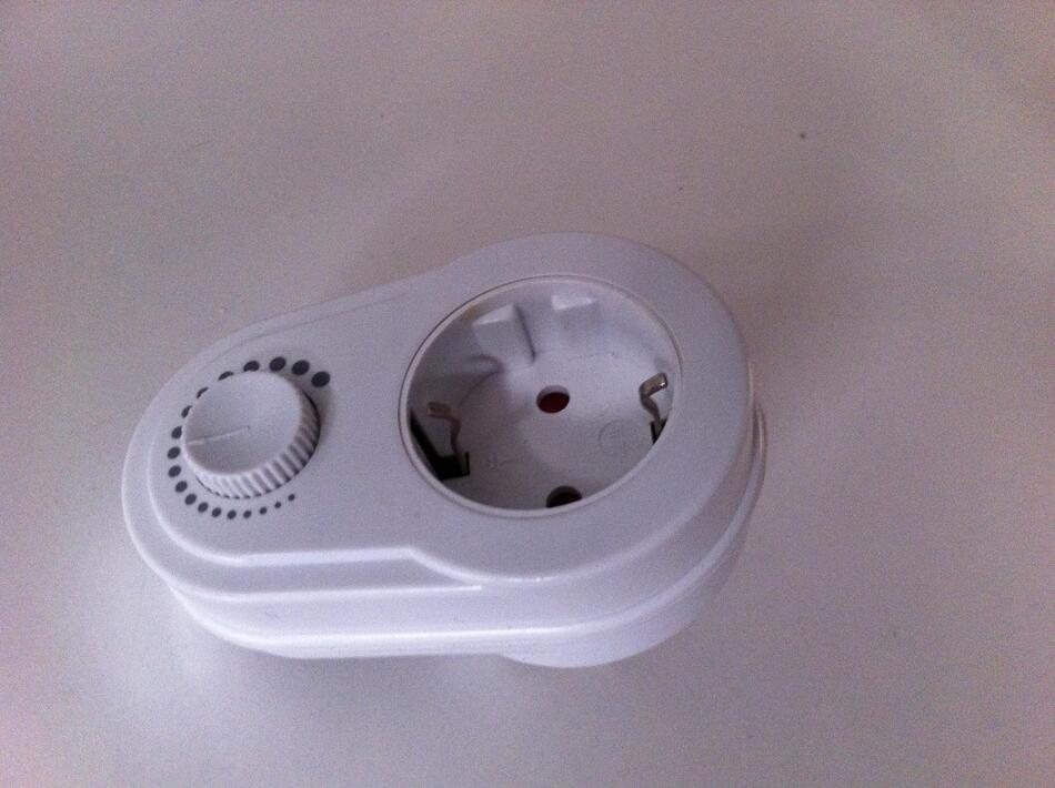

196
Ramón, vaya reportaje importante!!! Asi solo nos llenas de envidia. Lo cierto es que con tu invento, parece que todo es posible. Yo llevo todo el año intentando construirme la infernal maquinista. He acudido a todo cuanto aquí se ha publicado. Pero no hay forma. He utilizado y 3 transformadores diferentes, y sólo consigo que le nicrom se caliente un poquito, lo que no me da para el corte. Asi que ya me he rendido, porque no entiendo nada, y tampoco encuentro quien me lo aclare.
149
Colmenar de Oreja
Alberto adjunto fotos del transformador que tienes que comprar, pero tiene que ser de chapas nunca electronico,
Adjunto foto de un regulador de intensidad de enchufe,
1º El regulador lo enchufas a la red
2º El transformador al regulador como en la foto
3º Según el diámetro y el largo del hilo con el regulador le das mas o menos intensidad hasta que consigas el punto de corte
Esto funciona seguro y si tienes alguna duda me lo dices, un saludo

579
pontevedra
Te han quedado genial, yo probe hacerla como tu y en el cuadro pequeño de la columna le peque despues de reducirlos un pelin corcho de embalar esos trocitos pequeños que ponen para que no se rompan las cosas, una a cada lado del cuadrado me quedo muy bien, subire alguna foto.
