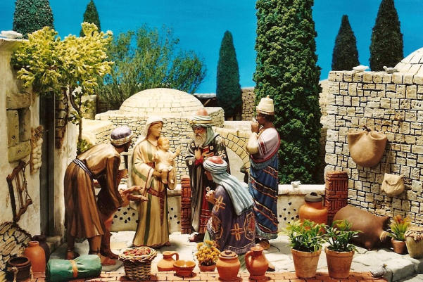

Como al ver los cipreses que aparecen en la "Epifanía" adjunta me han preguntado cómo hago los cipreses, lo explico por si puede interesar.
Para hacer cipreses utilizo diversos sistemas. Así, el ciprés que se ve en primer término está hecho sobre una estructura de corcho blanco recortada en forma cónica, de ciprés, pintándola en acrílico mate verde oscuro o negro. Finalmente hago una masa de cola blanca y musgo artificial del que se utiliza en las maquetas de trenes, y la voy acoplando a la estructura. Para los más alejados hago lo mismo, pero sustituyendo el musgo de maquetas, que es caro, por el musgo artificial que se vende para los belenes, moliéndolo con un molinillo eléctrico de los de café, para que quede de pequeño tamaño. En ambos casos, es conveniente que la punta del ciprés se termine de arcilla o pasta de modelar impregnada de cola blanca, para que no se rompa por ese extremo que es muy fino. Por supuesto, en la parte inferior de la estructura se inserta un tronco de madera del grosor que convenga. Y a este tronco se le pueden añadir rugosidades de arcilla o pasta impregnádolo con cola blanca. Después se pinta de gris oscuro con pátina más clara.

no tenés una foto que se vea el tronco ? gracias estoy muy pedigueña no?
estan muy lindos y me parece que son fáciles de hacer y eso me gusta mucho más !!!!!
me gusta toda la escena

me llama la atencion algo que cuelga en el muro con dos "bocas" ¿que es?

Sería bueno que indicaseis el tamaño de las figuras o del ciprés, ya que una técnica buena para un tamaño puede no serlo para otro más pequeño.

Las figuras que se ven en el diorama están hechas a palillo por el gran Martín Castells (+) en tamaño de 16 cm. Desde 12 cm a otros mayores sirve lo que he indicado. Cuando utilizo figuras más pequeñas, de 8 cm, la pasta la hago igual, pero con serrín tintado de verde oscuro como el que se vende en bolsitas también para los belenes.

Lo que se ve colgado del muro es una albarda, lo que llevan las caballerías para la carga. Y si se ven dos ''bocas'' es porque, al estar sujeta por el asa que lleva en el centro, parece que haya dos bocas, aunque en la realidad sólo tiene una.

Ese "césped caro" del primer plano se puede hacer con alguna esponja (usada, mejor) pintándolo, pero se aprovechan de que es un trabajo de chinos para ponerlo por las nubes.

hola a todos , le he estado dando vueltas al asunto , y creo que con goma espuma molida o cortada muy menuda se podria conseguir un efecto parecido

y con el verde de las esponjas de cocina?

El material que se quiera emplear es muy importante que no ofrezca brillos y las esponjas artificiales de baño y cocina los dan. También hay que valorar el tiempo añadido en la preparación de otros materiales, no sea que por ahorrar en un tipo de material se gaste más con el tiempo en preparar otro. Porque el tiempo también debemos valorarlo, sobre todo cuando nos ponemos a hacer lo que ya podemos encontrar hecho, algo que nos cuesta tener en cuenta. De todos modos, lo importante es disfrutar mientras hacemos nuestros trabajos belenistas.
