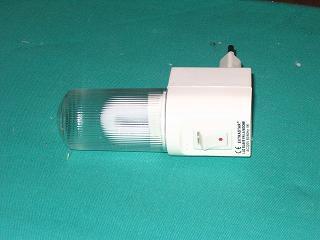

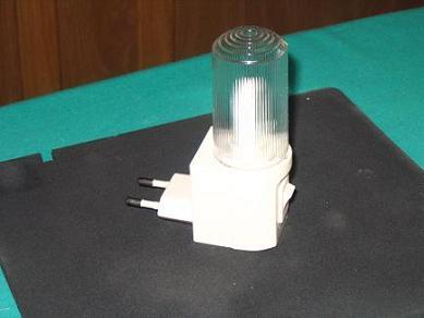

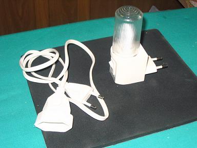

Hola amigos ,yo sigo con mi rollo:
Os pongo unas fotos de un aparatito que encontré en los chinos, aunque también lo he visto en otras grandes superficies ,que es una bombilla fluorescente y de solo 1 w(también las hay de tres) y como no tiene cable alargador ( aunque sí que tiene para enchufar directamente como vereis por la foto)he comprado uno .He pensado ,que si no encuentro otra forma ,conectar varias de estas cada una con su cable alargador ,a una regleta de esas que llevan para enchufar varias cosas¿ Se puede hacer así ? ¿ o me daran un chispazo que infarte del susto?( bueno espero que se baje el " automático " para que no me deje chamuscá como en una barbacoa).
Voy a seguir indagando
1907
asturias
3/4/2007 16:56
Jooooooooooooo se me olvidaban las fotos ( ya toi mayor )
(luz para casitas 001.jpg)
(luz para casitas 002.jpg)
(luz para casitas 004.jpg)
Adjuntos luz para casitas 001.jpg (10KB - 221 descargas)
Adjuntos luz para casitas 002.jpg (12KB - 192 descargas)
Adjuntos luz para casitas 004.jpg (16KB - 191 descargas)

Conchi:
Perdona si he sido tan tajante esta mañana, pero me temía que lo fueras a hacer y se me abrían las carnes solo de pensar el trabajo que ibas a hacer para nada.
En cuanto a los neones, si te vienen con una resistencia soldada en uno de los terminales los puedes enchufar directamente a 220 V.; pero recuerda que los neones dan luz roja y no blanca y además alumbran poco.
Si quieres poner poca luz en las casas y que las bombillas no se calienten demasiado, en establecimientos un poco especializados en electricidad encontarás bombillas de pocos watios (10 y 15)y que están previstas para 380 voltios, con lo cual , al ponerlas a 220 V lucen menos y casi no se calientan.
Antes de que se te fundan los plomos, sigue preguntando que para eso estamos.

3/4/2007 17:23
Gracias Corcho.No,no estoy tan loca como para hacerlo sin antes asegurarme .Por eso os hago tantas preguntas porque como mi ignorancia en este tema es grande también mi seguridad debe serlo.Anterior a este he puesto un post de que tengo bombillas de 1wlo que pasa es que es fluorescente y da una luz muy blanca También he pensado que esta misma bombilla( la bombilla no,el protector que la recubre) la puedo pintar con pintura de esa especial para bombillas.

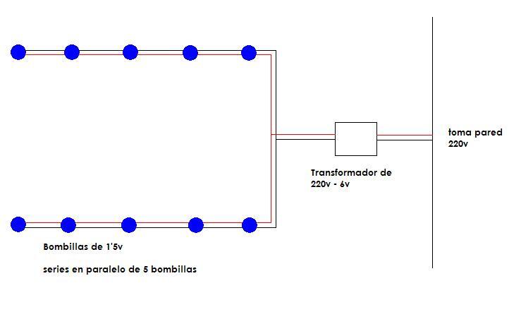

5/4/2007 11:57
A ver yo tengo una cuestion sobre este tema, si las bombillas "de guirnalda" que menciona conchi pongamos que tienen por separado 1'5v, se podria hacer lo que he dibujado en el diagrama?
(bombillas guirnalda (554 x 344).jpg)
Adjuntos bombillas guirnalda (554 x 344).jpg (18KB - 190 descargas)

Toni, si cierras el circuito de las bombillas al transformador, que en el dibujo que pones esta sin cerrar, si lo puedes poner. Si no lo cierras, por supueto que no se te van a encender.

Pedro, no entiendo a que te refieres con cerrar el circuito.

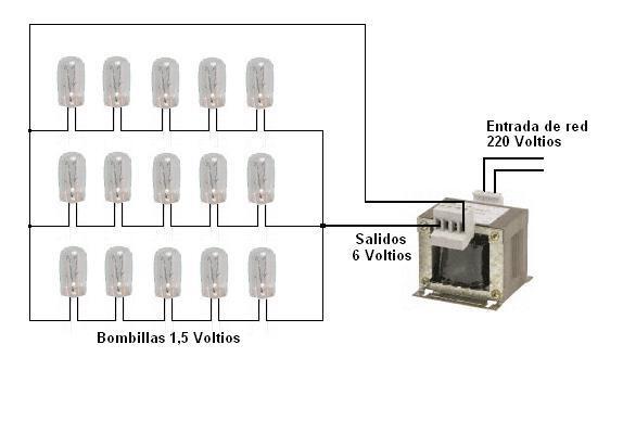

220
Sicilia (ITALIA)
5/4/2007 15:46
Un saludo a todos.
Angel, mira el esquema y comprenderás lo que quiere decir a Pedro, aunque personalmente estoy convencido que esta cosa ya la supiste.
Por cuánto atañe el funcionamiento, el circuito va muy bien, considerando que a menudo la tensión de salida de los transformadores es superior a aquella declarada, para alargar la vida de las bombillas, te aconsejo añadir una bombilla en más en cada serie.
Un saludo desde Italia
Aldo
(mod_01.JPG)
Adjuntos mod_01.JPG (14KB - 214 descargas)

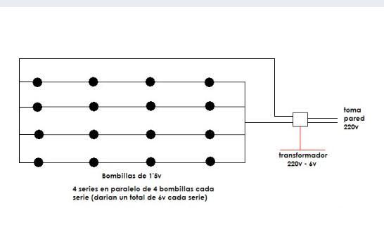

538
Felanitx - Mallorca
5/4/2007 16:00
Bueno, a ver, no se si he entendido muy bien lo que me decis.
Pedro, cerrar el circuito te refieres a lo que he dibujado en el diagrama?
Huesped, he añadido una bombilla mas, en este caso darian menos luz, verdad?
A los dos, se pueden poner tantas series en paralelo como se quiera, o es limitado?
Gracias.
(bombillas guirnalda 2.JPG)
Adjuntos bombillas guirnalda 2.JPG (20KB - 247 descargas)
538
Felanitx - Mallorca
5/4/2007 16:02
Huesped, gracias, jeje, veo que has cambiado el post antes al tiempo que yo ponia el ultimo, ahora me empieza a quedar mas claro, soy un poco tosco con esto de la electricidad.

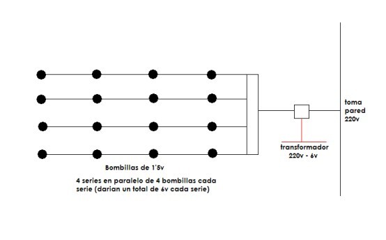

220
Sicilia (ITALIA)
5/4/2007 16:23
Angel, El tuyo según esquema es equivocado, en cuántas las bombillas ya no son conectadas en serie pero en paralelo y por tanto en cuanto se quemen alimentáis.
El número de bombillas que se pueden conectar son dependientes de la potencia del transformador.
Concierno en cambio a la reducción de la luminosidad, la respuesta es positiva pero te aseguro que es bastante irrelevante y en todo caso serás correspondido con una mayor duración de las bombillas.
Modificado por huésped extranjero 5/4/2007 17:33
220
Sicilia (ITALIA)
5/4/2007 17:08
Angel, espera que con este dibujo te hayas todo más claro.
Aldo
(Mod_02.JPG)
Adjuntos Mod_02.JPG (21KB - 184 descargas)
2060
Madrid (Argüelles)
5/4/2007 17:29
Para que te quede claro: en el momento y hora que tu conectes en paralelo la/s  bombilla/s es como si solo colocaras una sola (ya que no se suman sus resistencias (los filamentos de las bombillas)
Modificado por Pedro Carrillo 5/4/2007 17:32
538
Felanitx - Mallorca
5/4/2007 18:29
ok, ya lo tengo mucho mas claro, muchisimas gracias a los dos, al menos podre ahorrar un poco en transformadores, eso si, utilizo transformadores de movil, dan buenos resultados.
