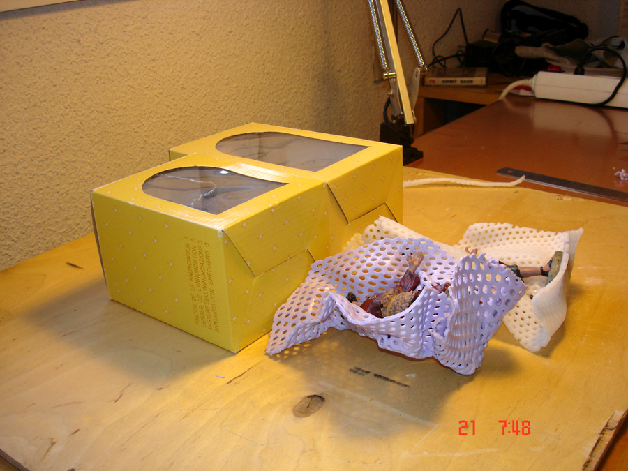

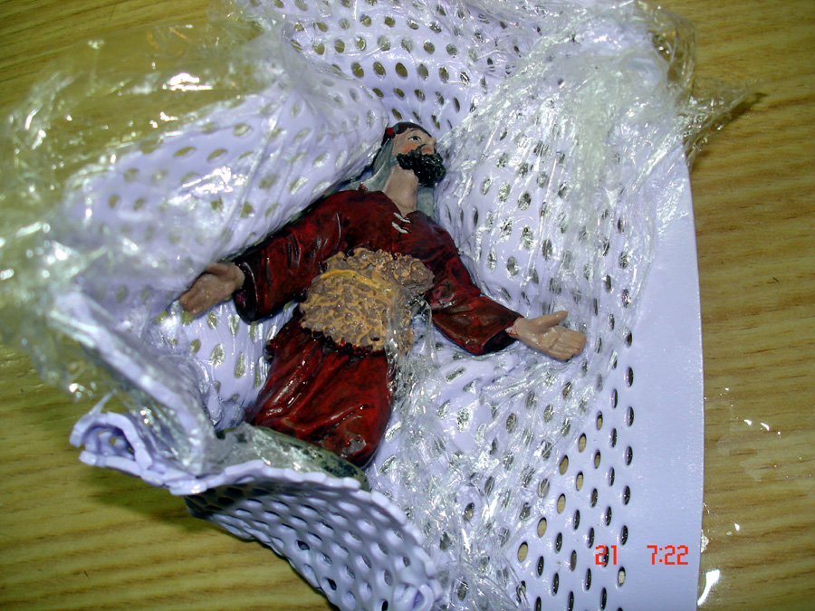

L a prueba consistía en comprobar la posible aplicación del material antes indicado para envolver figuras de Belén, en un molde termoplástico y la utilización de este último como soporte-protector durante el almacenamiento de la figura.
Se trataba además de
  • probar la inocuidad del material con las figuras y en especial con las pinturas de las mismas. Era predecible su no interacción ya que está especialmente diseñado para piel humana.
  • Comprobar que el molde sujetaba adecuadamente la figura de tal forma que ésta no se cayera si se invertía por error el molde con la figura en su  manipulación posterior,  al moverlo de sitio.
El resultado es el que se expone a continuación.

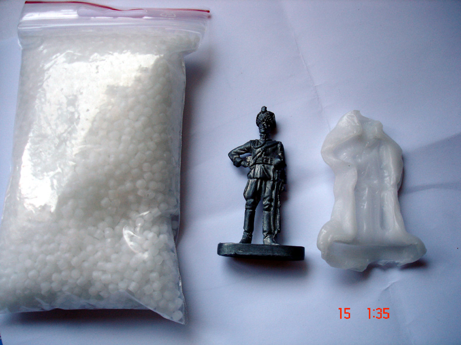

  • La primera prueba, foto #3 ,  se hizo con un soldadito de plomo, como precaución y el resultado fue el esperado, sin problema alguno. En este caso se utilizó el material en bolas, calentadas en una sartén con agua hasta que fluyera. En realidad se nota porqué se vuelve transparente.
  • La segunda prueba, fotos #4 y #5 , se hizo con una figura sencilla de los “chinos”, usando el material en plancha, aplicándolo una vez caliente directamente sobre la figura. El resultado, inmejorable, no afectó para nada la figura ni su pintura. Queda perfectamente protegida

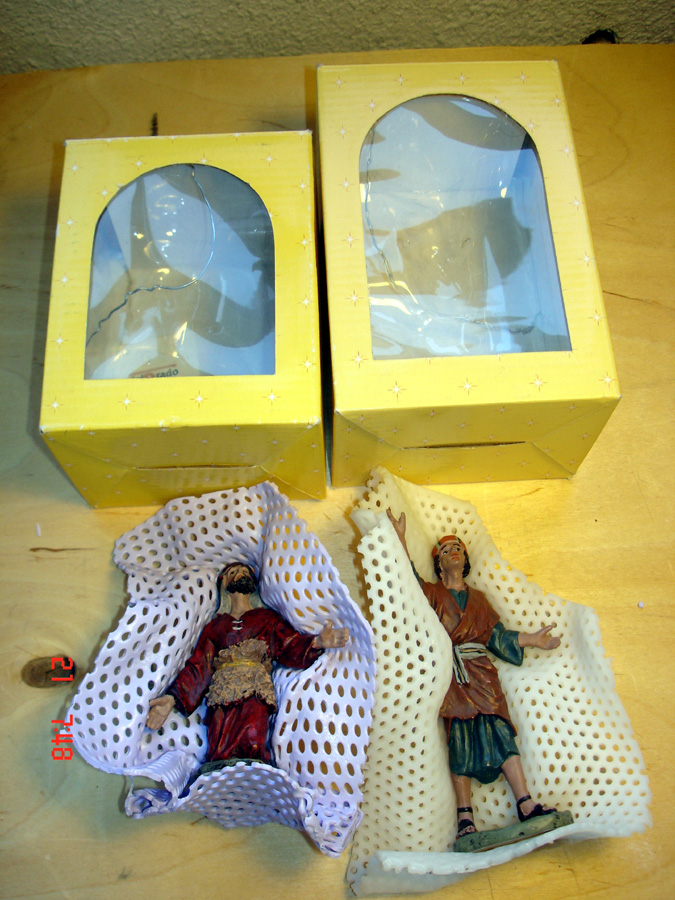

Para las pruebas siguientes, al haberse ya comprobado que no dañaba la figura, se utilizaron figuras de J. L. Mayo de la colección de Del Prado. Adicionalmente se trataba de hacer la prueba con figuras con brazos extendidos y otra con personaje arrodillado, para comprobar la idoneidad del material para adaptarse a este tipo de figuras y que además lo protegiera una vez conformado, al tratarse de figuras que se prolongan en los tres sentidos de forma muy marcada.
  • La tercera prueba, fotos #6 y #7 , se hizo con un pastor de la Anunciación a los pastores, con brazos extendidos hacia arriba. Como precaución suplementaria se envolvió la figura con papel plástico de cocina. El resultado impecable sin problema alguno. Al haber ajustado con cuidado el molde sobre la figura durante el enfriamiento de la lámina, ésta actúa como un muelle sobre la misma, reteniéndola de una posible caída al invertir el conjunto en un descuido.

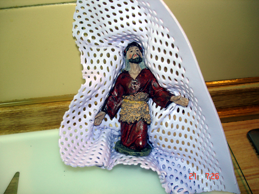

  • La cuarta prueba se hizo con un pastor adorante, fotos #8, #9 y #10 , es decir con desarrollo en las tres direcciones (arrodillado). Aquí se utilizó un material similar, no el Aquaplast, pero de idénticas características. Resultado inmejorable. El pastor queda muy bien protegido debido al volumen del material “arrugado” que sobresale.
La prueba de retención de la figura por el material funcionó perfectamente: la figura no se cae si se invierte el molde con figura dentro.

La comprobación final, fotos #11 y #12 ,  incluyó la comparación con las cajas de almacenamiento originales, con el resultado esperado de reducción de un 50% en el volumen de almacenamiento. Para ello se recorta previamente la lámina envolvente, el molde, para disminuir los materiales innecesarios y mantener el volumen de protección suficiente para manos, piernas, cuernos, etc. El recorte de este material se hace en frío, con el cuter ordinario sin problema.
