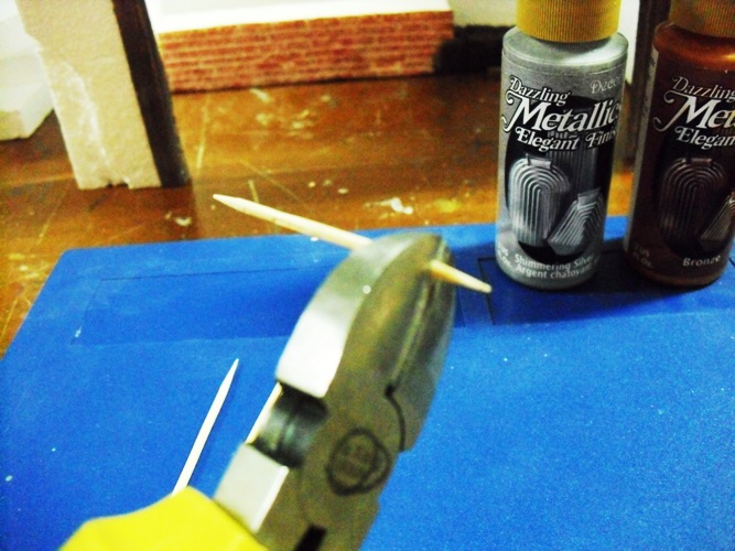

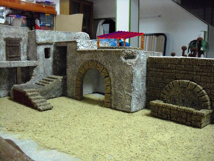

Miim, si eres capaz de darle al fondo de tu belen 7 u 8 cm mas pues vale, otra solucion es recortar la largura a las casas y adaptarlo a tu espacio, estas casa miden 55 cm de fondo, pero la medida se la he dado yo a mi gusto.
Muchisimas gracias por tus opiniones, me alegro que te guste y la verdad, viendo el conjunto en casa, creo que podria quedar muy bien que todo el belen fuera este grupo de casas y en la casa del arco poner el nacimiento, quiza con alguna modificacion de la casa.

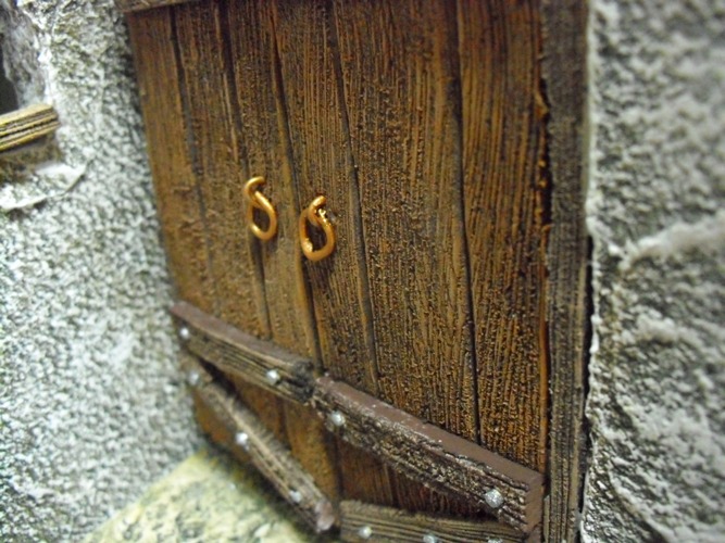

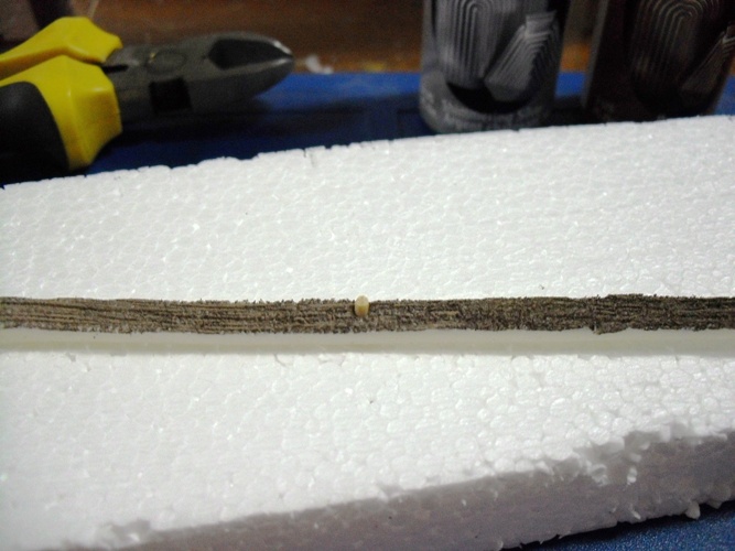

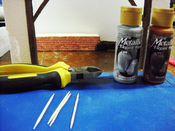

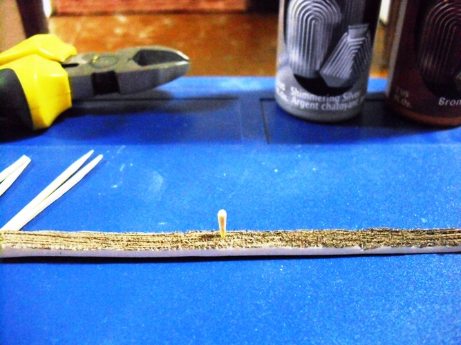

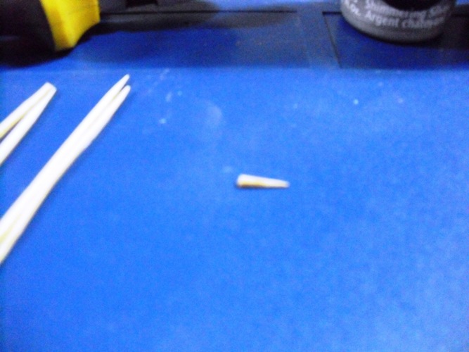

Cronos, muchas gracias tambien por tus elogios, mira los remaches son con las puntas de los palillos (de los dientes, los de pinchito son muy gruesos) que utilizo para fijar mejor los traveseros y despues con un palillo le pongo una gotita de pintura metalica. bien plata, bronce o cobre, segun como me da
Los ladrillos rojos estan con el fondo en blanco, siempre salen las paredes en color oscuro entre los ladrillos y como he visto por la calle en alguna casa que el entre ladrillado es blanco, he dicho, pues ahora blanco, lo oscuro que se ve pegado a los ladrillos son piedras (todavia sin pintar).
Güera muchisimas gracias y te doy la razon, a mi tambien me gustan un poco mas estas casas que las otras de la entrada, pero son diferentes y como buen padre son hijos mios y les quiero igual jajajajaaja.
Para la ideota de los molaitos todavia falta un poco, por una cuestion cerebral jajajaa yo tengo que llevar varias cosas a la vez y dejar cosas sin terminar, para ir cambiando y despejando ideas, mientras hago una cosa pienso como hacer o terminar otra.
Pero todo llegara tu tranquila jajjaa.
Molaitos muchisimas gracias por vuestra opinion os lo agradezco mucho, con respecto a como hago los cerrajes lo he puesto en la respuesta a cronos, pero os pongo una fotico para que lo veais.
Miim una vez mas tranquila jajaja que todo llega, lo ves??? Y preguntar todo lo que querais.

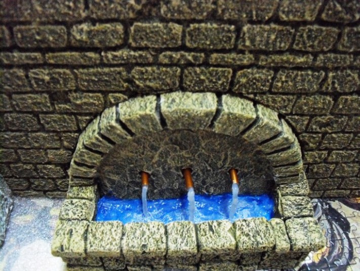

El agua que se ve en el suelo no es de la plaza, es que tengo esto puesto en una mesa encima de una prueba que estoy haciendo, aunque al verlo en la foto quiza se pueda hacer algo jajaja

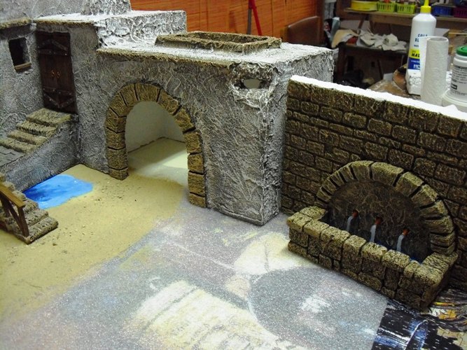

(Plaza 1.JPG)
(Plaza 2.JPG)
(Plaza fuente con agua.JPG)

¡Me gusta esos remaches en la madera!. No deja de extrañarme, tanto en tu trabajo como en otros del foro que estén pintadas las puertas y ventanas antes de dar el recubrimiento de la pared. ¿Qué clase de recubrimiento das?¿Cómo te las apañas para no manchar las puertas? Como ves, me uno al coro de preguntones. ¡Gracias!

Hola Toni, muchas gracias por las fotos de los clavitos pero yo me refería a estos cerrajes
Un gran abrazote
(IMG_0002.JPG)
Adjuntos IMG_0002.JPG (102KB - 140 descargas)
22/8/2010 13:13
Hola Toni, muchas gracias por contestarnos a todos tan rápido, veo que te llegó el correo urgente,jajajaja ,(es broma)...fantásticas las últimas fotos, que bien explicado todo...y sí tienes razón, podría recortar la casas y hacerlas con algo menos de profundidad, vamos y con toda esa construcción y mis cinco árboles voy apañada y lleno todo el espacio que tengo para el belén,jajajaja. La fuente fenomenal......¿es silicona transparente? si es así te quedo genial.
Bueno, pues seguiremos preguntando según vayas avanzando, somos unos alumnos muy aplicados......
3015
Almeria
22/8/2010 13:20
AAAhhhhh, perdon perdon por la confusion, entendi que os referiais a los remaches jajajaja, para la proxima ya se que es un "cerraje".
Los cerrajes estan hechos con alambre, corto un trocito y con alicates hago un aro y para sujetarlo hago, tambien con alambre, como una " U " y lo clavo pasando el aro, antes de clavarlo lo pinto con la pintura metalica del color igual que los remaches.
Un abrasotote

Si lo de la fuente es silicona transparente, pero ahora estoy probando unas cosas para ver si la hago mas brillante, ya que al ser bastante gruesa queda blanquecina, pero creo que voy a conseguir que brille, ya te lo dire.
Yo tambien creo que esta plaza con tus arboles seria genial y digo yo..... ¡¡¡ podrias mandarme los arboles !!! es mas facil que tú me mandes los arboles a que yo tenga que mandarte las casas jajajaaja.

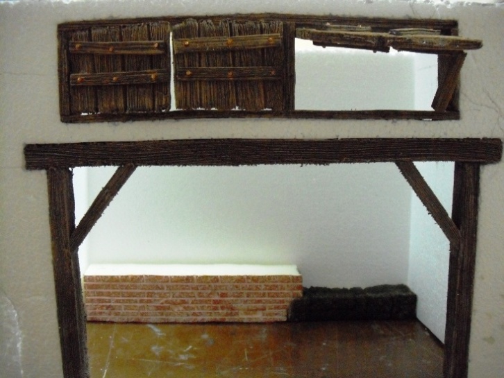

TONIATO, mi mas sincera enhorabuena. Te está quedando genial, de verdad. Creo que tomaré algunas ideas para un trabajito que tengo este año.
Por otro lado, quería comentarte que para la abertura del techo podrías hacer un postigo de madera, y dejarlo abierto. Busca en miniaturas y complementos un tema que abrí titulado trabajos de carpintería, que ahí tengo puestos unos cuantos.
3015
Almeria
22/8/2010 14:54
Gracias Guillermo, te agradezco tu opinion y voy a ver tu post porque tu idea del postigo me parece interesante.

El agua que cae por los caños la he hecho con silicona, un bote de silicona lo puse en la pistola (no la caliente), bueno con el agujero de la boquilla lo mas parecido al diametro de una pajilla. puse tiras rectas y otras en forma de "L" sobre un trozo de eso plastico del suelo que no se pega y una vez seco lo despegas y ya lo cortas como quieres. Supongo que con un tubo de silicona de los pequeños tambien se podrá hacer.
