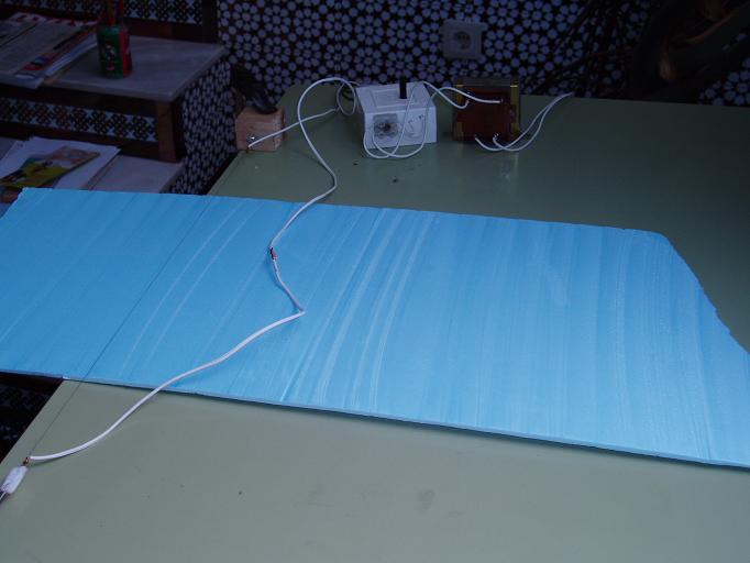

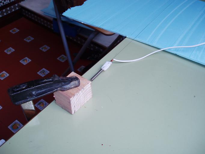

No me lo he pensado dos veces y he montado de nuevo la supercortadora horizontal. he hecho unas fotos que te mando y que previamente te paso a detallar.

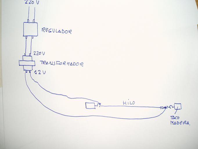

1ª Foto. Muestra el esquema general. Algo muy simple. De la red conectamos al regulador de luz que nos enseñó Curro y de ahí a un transformador de 220 V/12 V. La salida a los extremos del hilo de nicrón que están enganchados a los cáncamos sobre los tacos de madera.
2ª Foto. Conjunto.

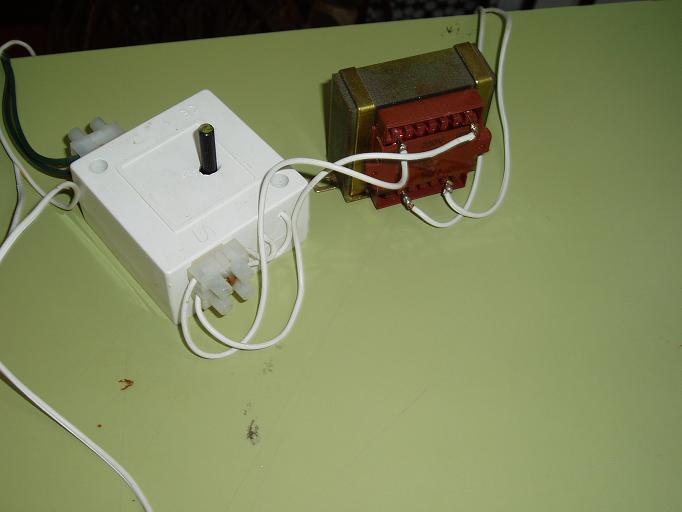

3ª Foto. Regulador y transformador. Están portátiles porque así sirven para otros menesteres.

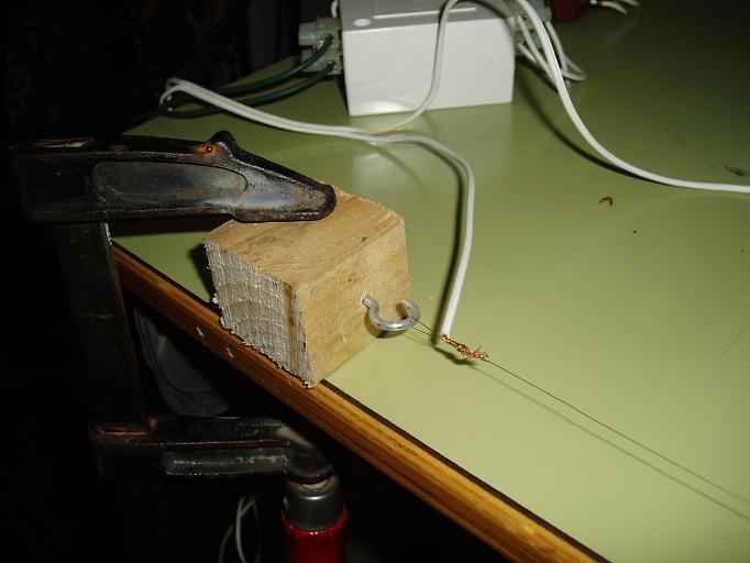

4º Foto. Detalle del apoyo de madera con el cáncamo sobre la mesa sujeto a esta con el gato.

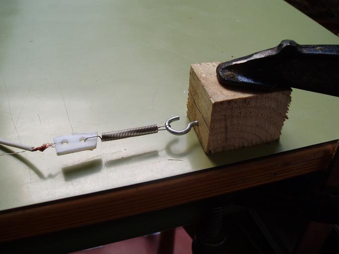

5ª Foto. El otro apoyo con el muelle tensor.
6ª Foto. Cogida del taco a la mesa.

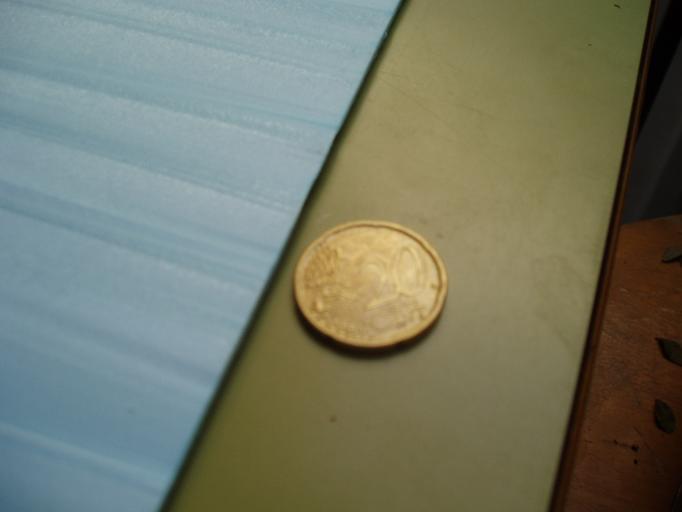

7ª Foto. Detalle del espesor con una moneda.

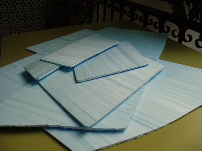

8ª Foto. Distintos grosores conseguidos.
JJ
