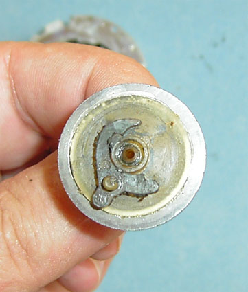

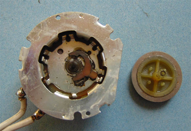

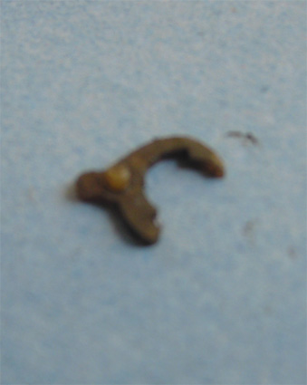

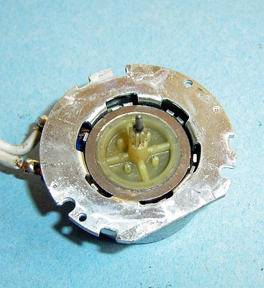

220
Sicilia (ITALIA)
Arturo, por su particular construcción, obligar el sentido de rotación del eje de estos motores, eléctricamente o electrónicamente, no es una cosa muy simple, en cuánto solicitaría circuitos complejos, y consecuentemente económicamente poco conveniente.
El modo más simple es realizar un bloque mecánico para impedir que el eje del motor gira en el sentido querido.
Naturalmente, un po como todas las cosas, se pueden realizar mecanismos de bloque muy grosero y otros más precisos, pero todo éstas depende de las capacidades personales y de los aparejos en justo posesión.
En las fotos alegadas podrás ver un tipo de bloque realizado en fase constructiva, montado antes del complejo de reducción del número de vueltas.
Este método, permite invertir enseguida el sentido de rotación del motor en el caso en que resultara correspondiente no a aquél deseado.
Un caluroso saludo.
Aldo
