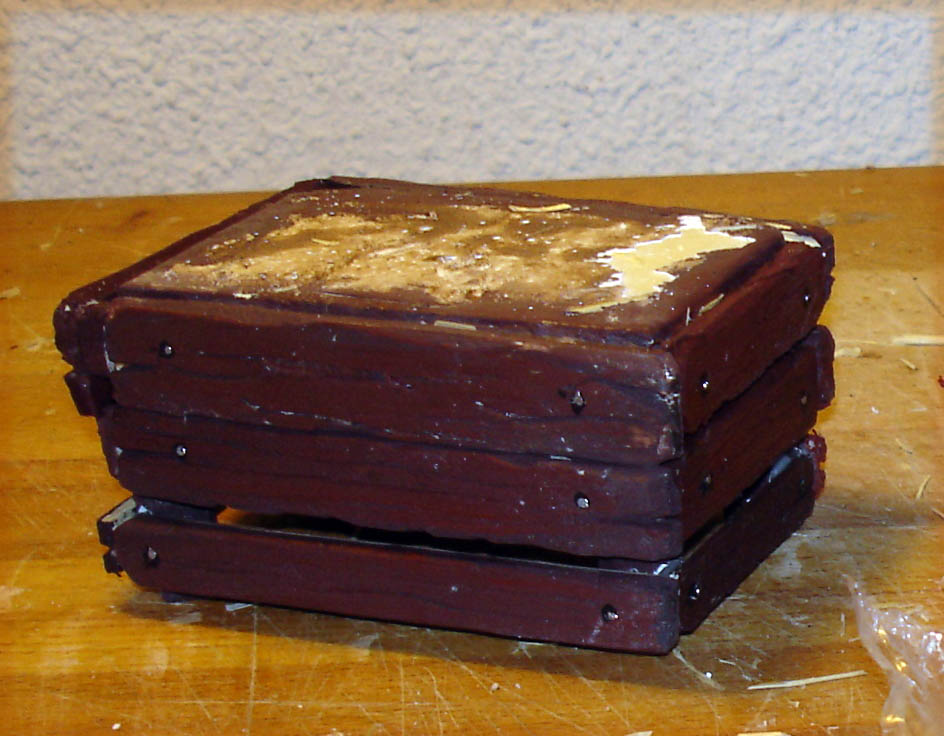

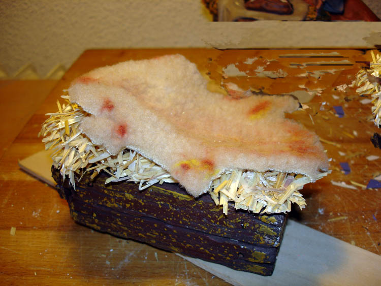

Estoy preparando las fotos para subirlas al Álbum pero antes querría describir en que ha consistido los cambios este año y de paso dar alguna pista constructiva a quién quiera tomarla.
Las principales modificaciones introducidas este año son las siguientes:
Como podría interesar a alguno y siguiendo la costumbre incluyo en un próximo post la construcción de la haima.

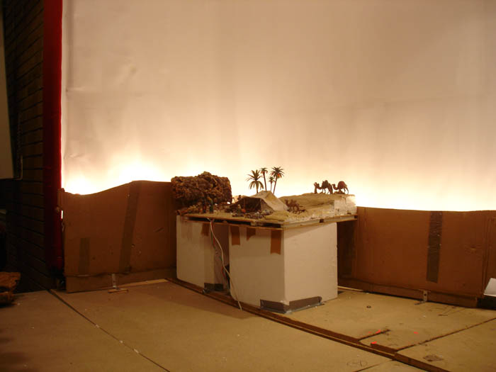

Construir una haima es una cosa fácil. Lo difícil es que se parezca a la realidad. Me preocupa este tema en general cuando hago belenes y para esto empleo bastante tiempo en pruebas y pruebas, tanto de materiales como de estética. Lo que querría aquí es documentar los pasos de su construcción, de la haima, y exponer los problemas con que me encontré y cómo los solucioné. Los pasos seguidos pueden seguirse en las fotos con facilidad y se describen a continuación.

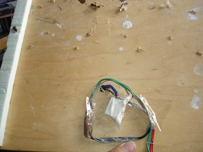

La haima está proyectada con su tienda propiamente dicha, una fogata delante con puchero y beduina al fuego, una luz interior tipo farol en el suelo para la tarde-noche, un redil delante, un pozo cercano con agua, personajes dentro y fuera de la haima, beduinos oteando buscando donde está la haima desde un montículo cercano y niño buscando unos camellos pequeños extraviados. Los paso claves son los siguientes:
El bi-módulo ensamblado se montó en el belén dentro de una zona desértica construida sobre varios materiales de base (corchos, poliestireno, papeles) a base de una tela empapada con cola blanca arenada copiosamente.
El resultado nocturno puede verse en la foto adjunta y después veremos en otras circunstancias el resultado en el álbum.
