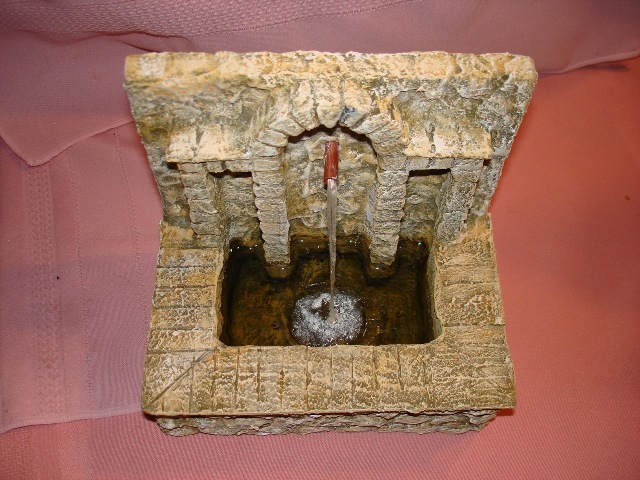

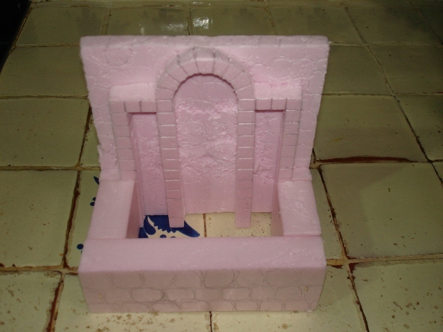

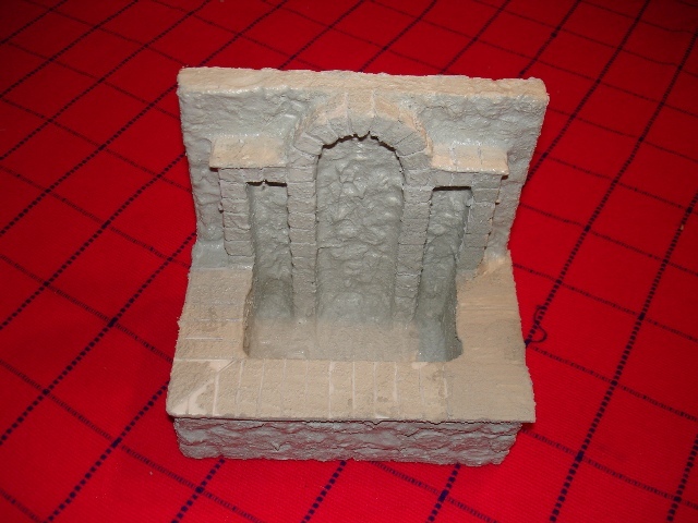

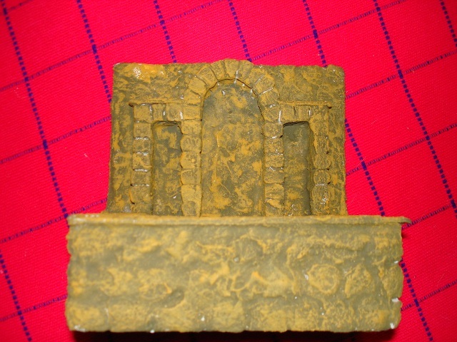

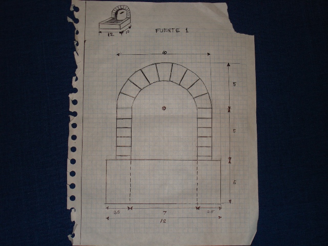

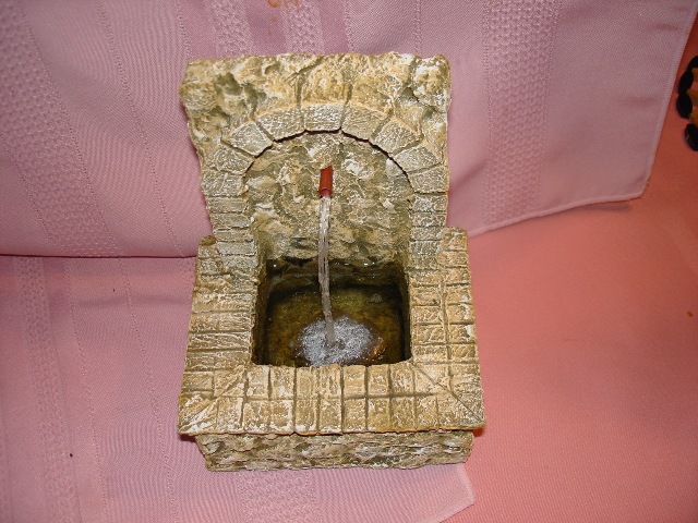

Queridos foreros:

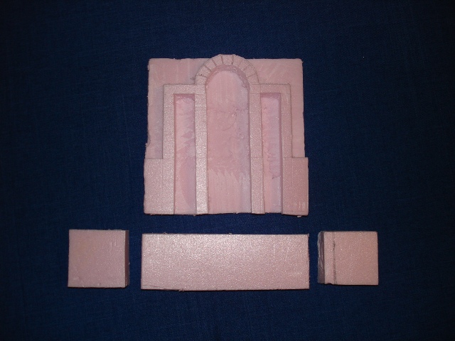

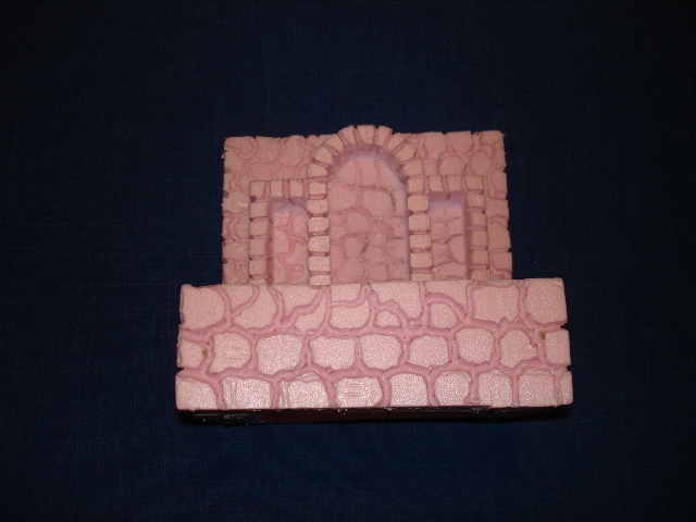

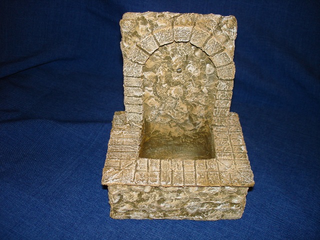

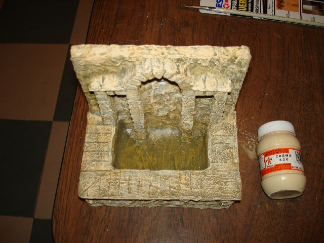

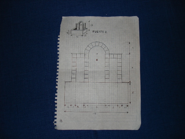

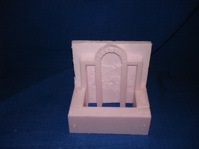

Este año les pregunte a mis dos hermanas lo que necesitaban para sus nacimientos y las dos me solicitaron una fuente. Por lo tanto las respectivas fuentes debian ser: portatiles y con agua artificial,, faciles y ligeras de empacar para poderse ir a Ohio. Me puse manos a la obra realizando dos modelos de fuentes y aproveche para preparar este paso a paso. Espero que les guste:
(fuente 1.JPG)
(fuente 2.JPG)

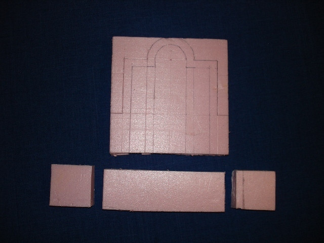

(1.Se dibujan y cortan las piezas en porex de 1 pulg..JPG)

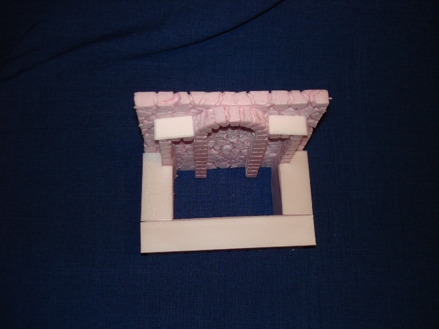

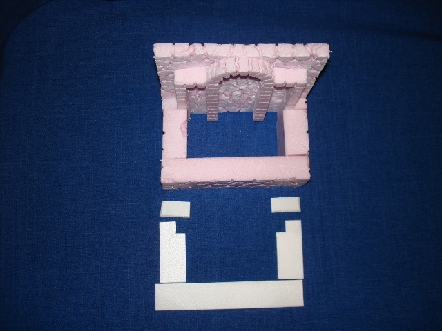

(6.Con las medidas definitivas se cortan las molduras.JPG)

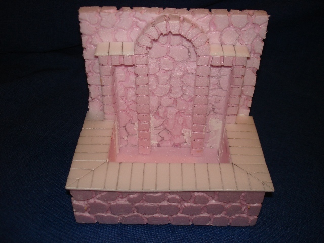

(7. Se pegan las molduras.JPG)

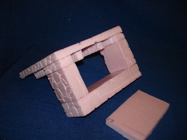

(8. Se recorta y pega una base a la medida para el fondo.JPG)

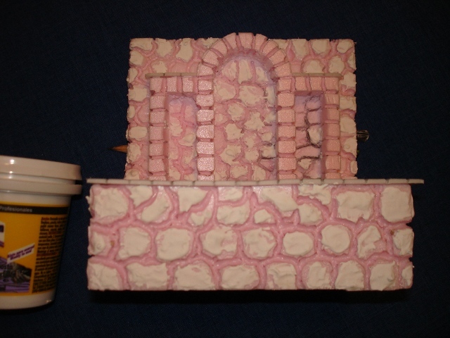

(10.Con masilla se texturizan las rocas para darles relieve.JPG)

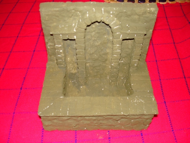

(11. Se le da una capa con lechada de cemento elastico..JPG)

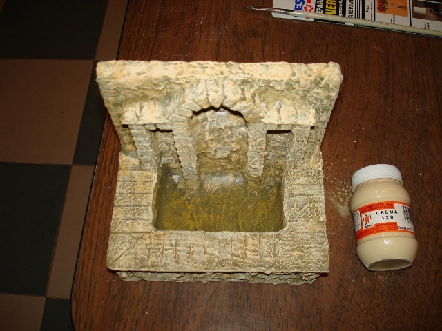

(14. ultima veladura en color crema.JPG)
(15. veladura en ocre con crema ( dejar sin pintar el fondo de la fuente).JPG)

Hola otra vez. Por subir las fotos no me dio tiemo de terminar unas explicaciones. Las fuentes estan pensadas para figuras de 10 o 12 cm. Miden 15 cm de alto y 10 de profundidad. La fuente 1 tiene 12cm de ancho y la fuente 2 tiene 15 cm. de ancho. Estan realizadas con porex rosa de una pulgada de espesor y las molduras con poliestireno blanco ( el de las bandejitas). El uso de las masilla para resanar es muy importante para asi evitar que se salga la resina poliester con la que se va a simular el agua. La lechada de cemento elastico debe ser un poco mas espesa en el interior de la fuente para asegurar la impermeabilidad, y un poco mas delgada en las molduras para que no se pierda el detalle. Me gusta aplicar la lechada porque siento que le da mas resistencia al trabajo pero ya ven que el porex es muy noble y habra quien prefiera trabajar directamente sobre el. Eso si, hay que asegurarse de que quede impermeable el interior de la pileta.
Cuando pinte la fuente ( con la tecnica de emore, por cierto, que da magnificos resultados) deje el fondo de la "pileta" mas oscuro para dar el efecto de profundidad en la fuente.
El caño del agua esta hecho con una pajilla de plastico pintada con pintura acrilica color cobre.
No pude tomar fotos de las etapas de fabricacion del agua pero las hice con resina poliester de la que viene en dos botellas ( la de resina y la de endurecedor). Solo hay que seguir las instruccciones de mezclado que viene con las botellitas. La resina la fui vaciando en tres etapas de 50 ml cada una dejando que secaran unas 12 horas entre capa y capa. Antes de vaciar la tercera capa, corte doce tiras de filamento de nylon de unos 20 cm ( el de las cañas de pescar) y los introduje por la pajilla ( o popote ) para simular el chorro de agua. Los fije provisionalmente por un extremo y los deje caer naturalmente en chorro parabolico cuidando que permanecieran unidos. Entonces vacie los ultimos 50 ml de resina. Una vez seca la ultima capa simule la espuma o turbulencia con pegamento epoxico ( el que viene en dos jeringas unidas) y realice la mezcla sobre la resina poliester alrededor del chorro moviendo en circulos y levantando piquitos hasta que seco ( unos dos minutos ,no se confien) . Luego con unos toque de pintura acrilica blanca para simular mejor la espuma . El chorro de agua se puede completar aplicando pegamento caliente de silicon caliente para unir los filamentos y que no se vean tan regulares. Y..... listo!.
Espero que el trabajo les guste. Se necesita una semana para ir realizando el trabajo, asi que fue buena idea hacer las dos fuentes al mismo tiempo.
Me quedo en espera de sus comentarios, sugerencias, preguntas y criticas que agradecere profundamente.
Un saludo cariñoso a todos desde Monterrey, Nuevo Leon, Mexico.

hijoleeeeeeeeeeeee chatita, que bien te quedo la fuente, Te felicito, y me gustó mucho la técnica del agua, aprendí algo nuevo hoy. Por cierto, esta bien escrito el hijoleeeeee o es sin h.

Me ha gustado mucho, y muy bien explicado los pasos, pero tengo una duda de aprendiz, de este mundo maravillo mundo del porex, pero tengo una duda, entre la foto 1[1] y la foto 2 [1], cuando cortas para rebajar, como lo haces para que te salga asi de bien y de recto, aun no he aprendido esa tecnica.

Gracias tambien a FloresQuijote. En respuesta a tu pregunta, la fuente se traza sobre la placa de porex de una pulgada, con las medidas 12x15 o 15 x 15 segun el modelo. La parte que tiene truco es la que consiste en cortar el espesor del porex . Yo lo hago con un exacto grande y afilado, empiezo a hacer los cortes rodeando todo el espesor y metiendo la navaja del exacto cada vez mas hacia el centro procurando mantenerla paralela a la superficie del cuadrado y perpendicular al canto. Las irregularidades que surgen el el corte en realidad ayudan a obtener la rugosidad de la "piedra". Cuando tengas las dos secciones separadas procedes a recortar los arcos y tallar la piedra y ya recortada y tallada pegas esa pieza sobre el otro cuadrado. Hay quien tiene cortadora de porex y me imagino que con una herramienta asi, este paso se facilita pero yo no tengo esa herramienta por eso lo hago con el cutter ( exacto).

solo nos falta el sonido del agua,estupendo trabajo muy elaborado,solo un pequeño inciso si me lo permites demasiado similares si las dos viven en ohio.

Juan Fran tiene razon en que las fuentes son similares pero pienso que en realidad son diferentes por que por su diseño, parecen estar hechas para diferente escala. ( gracias mil, Juan Fran por tu opinion). Mas bien tienen el mismo estilo, pero ya les llegaron a las dos hermanas y les gustaron mucho. Rimundin nos queda a deber las fotos de su fuente. A mi me gustaria mucho verla, ojala y le tomes fotos este año antes de volverla a empacar. Tienes una gran imaginacion.

uan pregunta de novato que masilla usas en el paso 10 para texturizar las piedras??? me refiero como al tengo que pedir cuando la valla a comprar??? y que es la lechada de cemento elástico.
Joe como se nota que soy nuevo y cada dia aprendo un materia nuevo.
haber si me podeis responder pronto para mejorar mi portal antes de empezar a pintar

La masilla que uso le dicen en Mexico "Resanador Multiusos en pasta" En ingles se dice " Universal plasterfiller. La marca que uso es Metylan de Henkel y es una masilla que no tiene solventes y se puede adelgazar con agua. Este tipo de pasta se emplea en la obra para resanar hoyos de clavos, agujeros, cuarteaduras, etc.
El cemento elastico lo uso por recomendacion de mi marido, que es ingeniero constructor y me gusta usarlo porque es ligero y no se seca tan rapido como el yeso o esayola por lo que me da tiempo de trabajarlo. El cemento elastico tiene unas fibras o pelillos ademas del polvo de cemento lo que le da la elasticidad y evita las cuarteaduras cuando se seque. Mi esposo me trajo un costal de 25 kg y creo que me va a durar toda la vida. El que uso es de la marca Durok cemento flexible y se usa mucho para hacer muros divisorios de tablaroca. Si estas un poco presionado de tiempo como me imagino pues usa la escayola, al cabo que las fuentes estan chiquitas y no van a pesar mucho.

La solución para simular el agua y el chorro me parece genial, enhorabuena porque te lo has currao.
