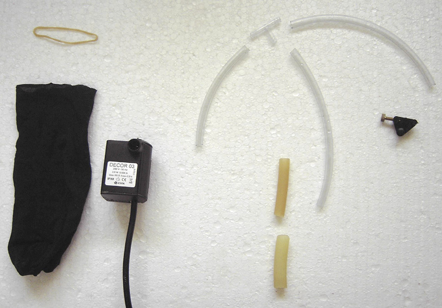

Mecanismo fuente:
Tubos de acuarios, tubos de silicona de distintos diámetros, bomba de agua, estrangulador, te de empalmes, media-calcetin, goma elástica, forro de libros.

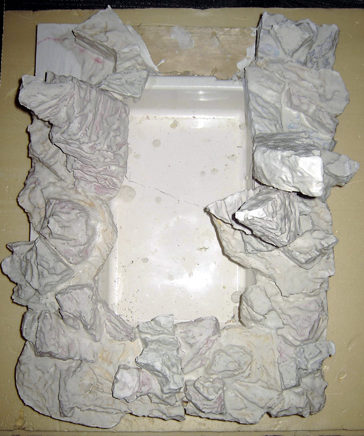

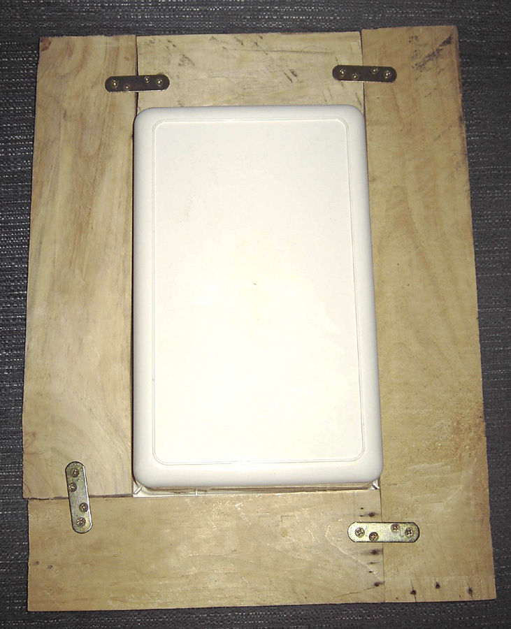

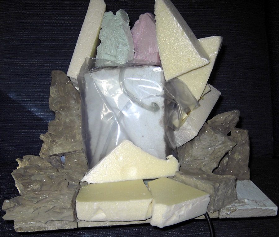

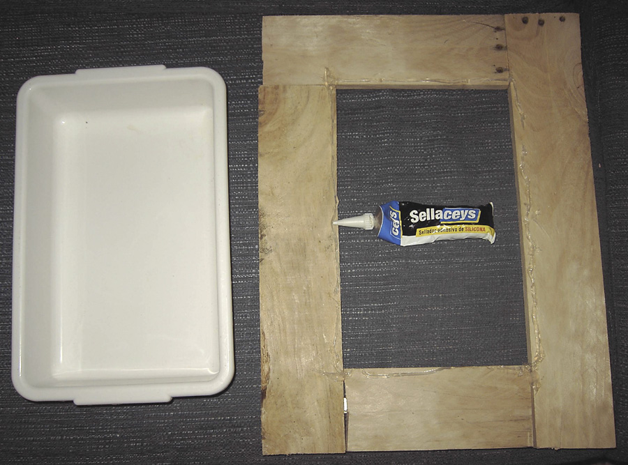

Realización recipiente-deposito:
Cortar las tablas de madera a las medidas adecuadas de nuestro cubo que será el depósito de la fuente y la base de nuestro oasis.
Atornillar las escuadras... encajar el cubo y darle una buena manita de silicona.
Con esta estructura maderil conseguiremos mejor manejabilidad de nuestra fuente y too evitaremos que se nos rompa por la fragilidad del porex...

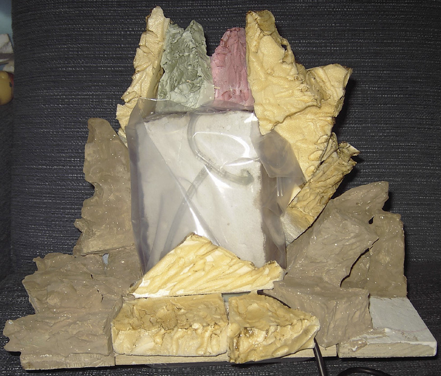

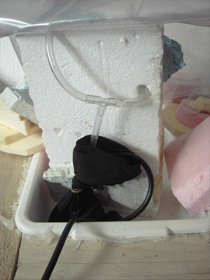

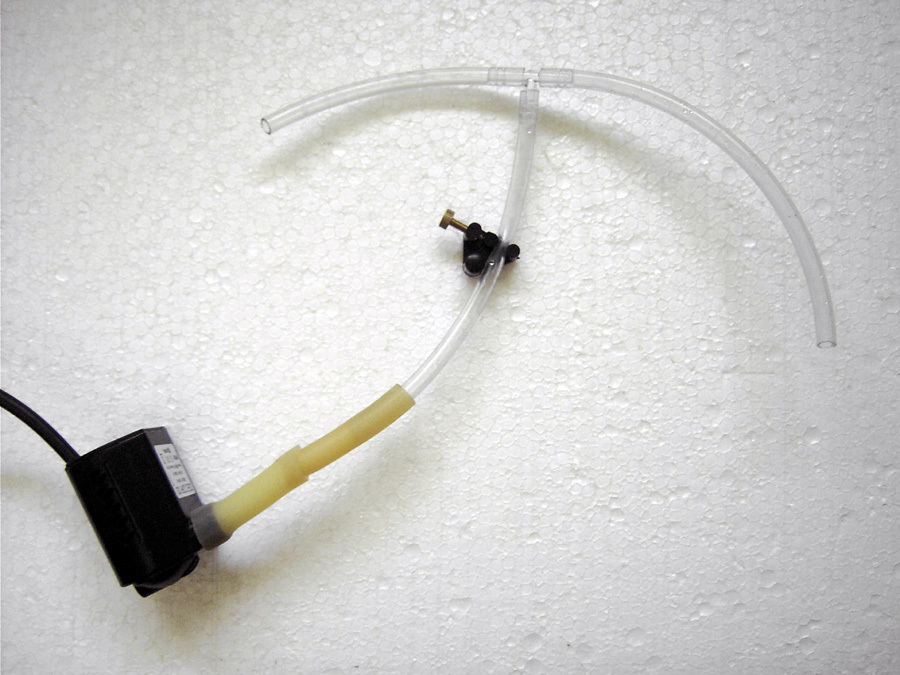

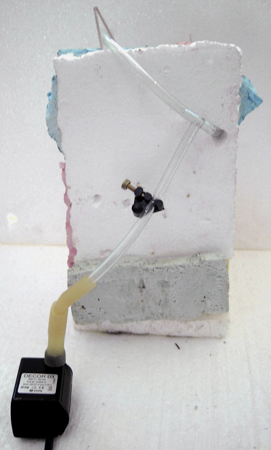

Instalación mecanismo fuente:

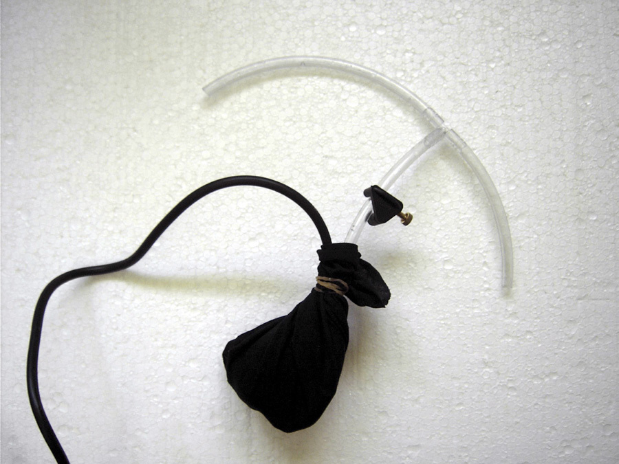

Cortar los tubos de acuario a las medidas necesarias... encajarlos en el empalme te... acoplar tubos de silicona hasta conseguir un buen encaje entre la “boca” de la bomba y nuestro tubo de acuario... el estragulador y no de Bostón precisamente lo usaremos si el caudal no es el adecuado que queremos dar a los caños.
Ahora viene el secreto ABZ... introduciremos nuestra bomba de agua dentro de una media-calcetin y lo ataremos con una goma... de esta forma le damos más vida a la bomba porque evitaremos su deterioro o su rotura por pequeños elementos que pudiera llevar el agua... nótese arena, restos de musgos... etc...

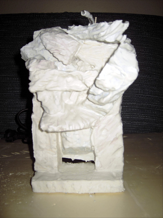

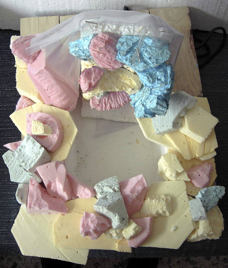

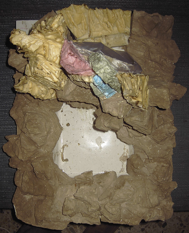

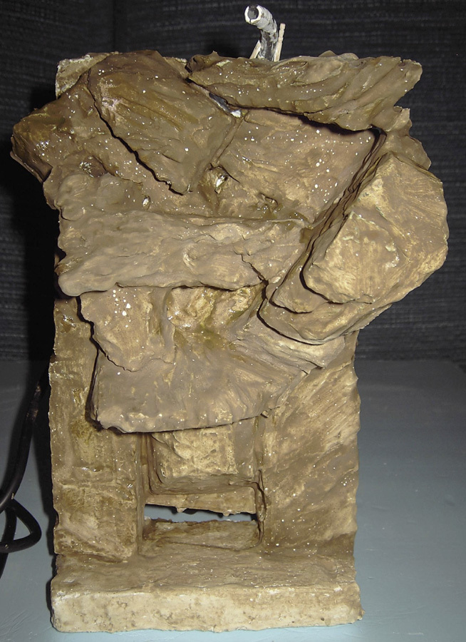

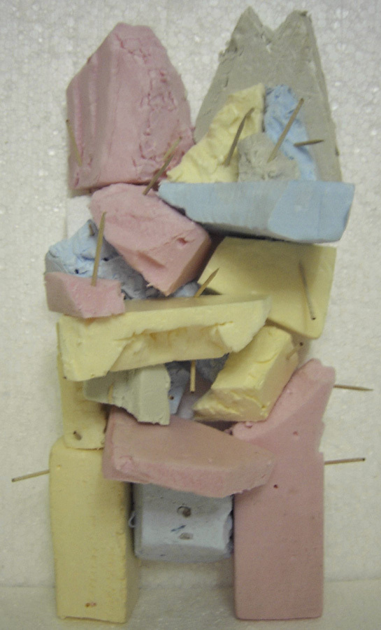

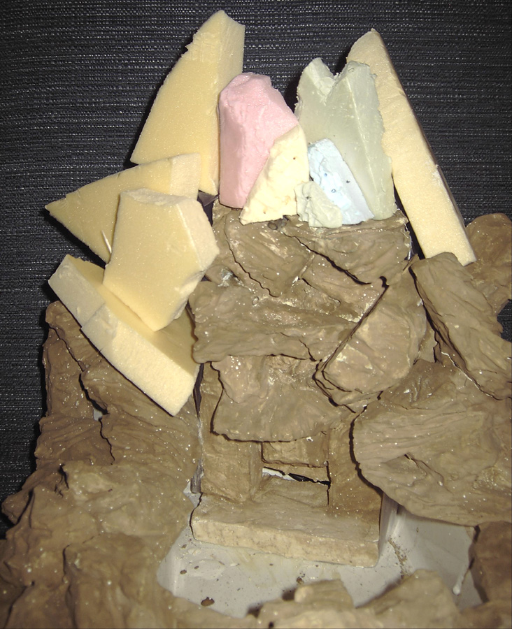

Realización estructura fuente:

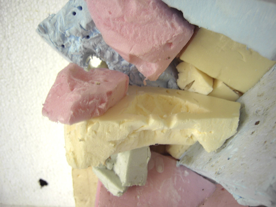

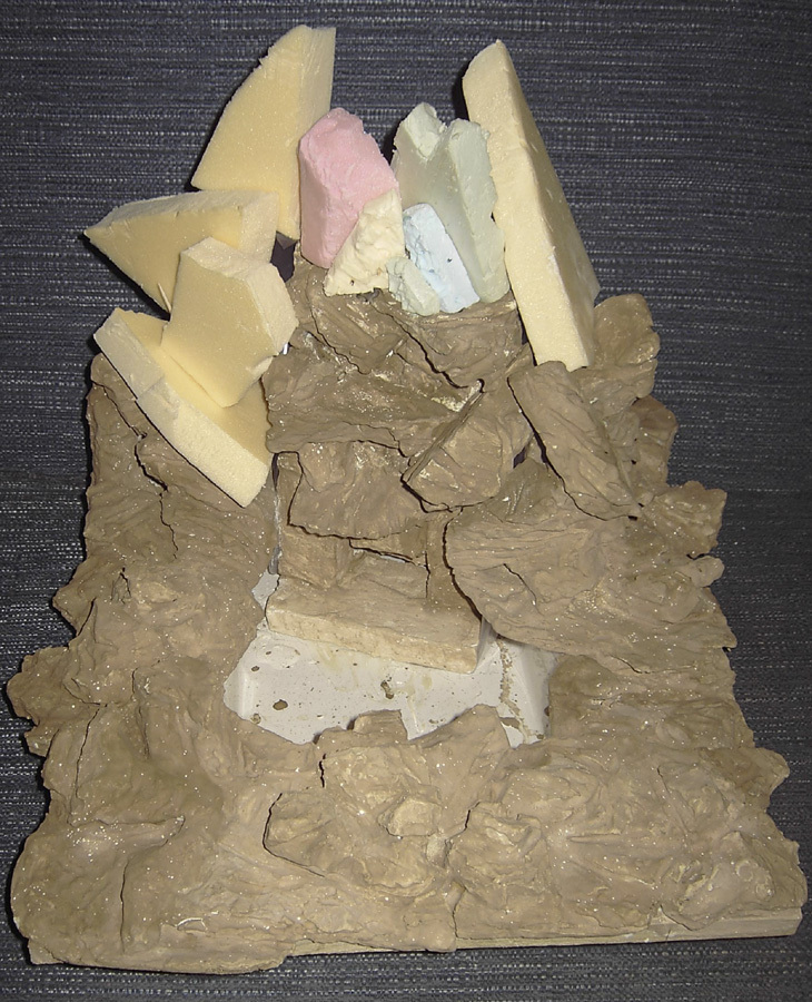

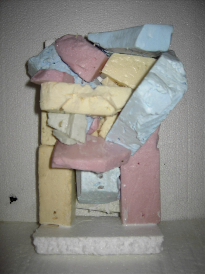

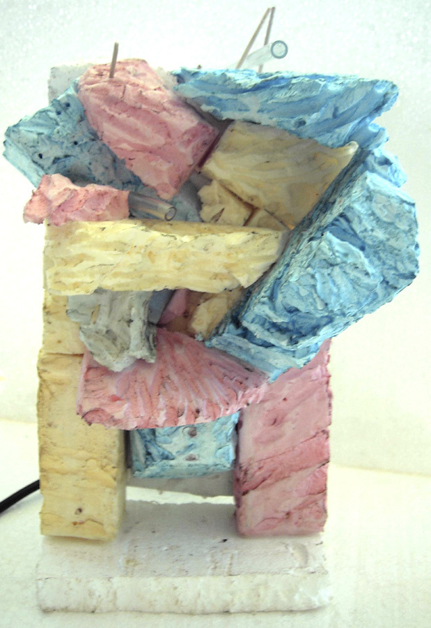

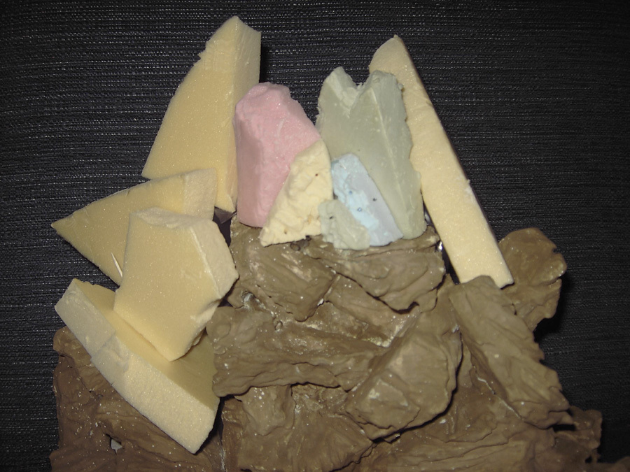

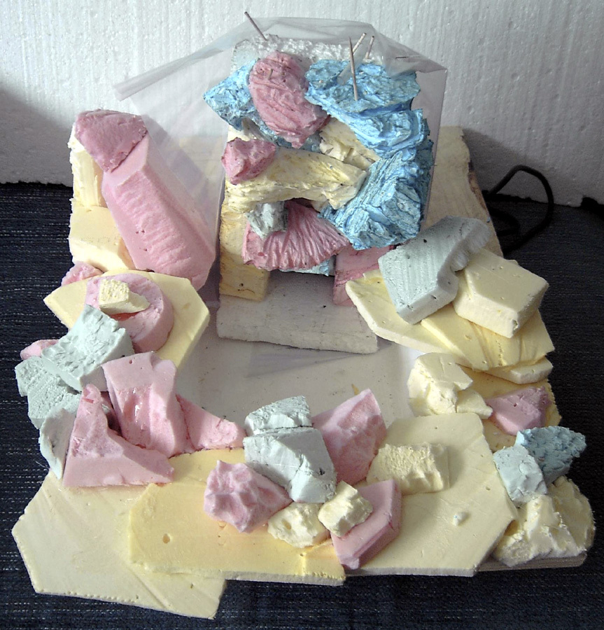

Con trocitos de porex y ayudados de palillos para sujetar creamos la forma de nuestra fuente... cuando estemos contentos con el resultado pegaremos dichos trocitos con una pistola caliente de silicona... too le pondremos palillos de sujeción... esto le dará más robustez a la estructura... la ventaja del uso de la pistola caliente es su secado rápido... en pocos minutos la tendremos preparada para el siguiente paso.

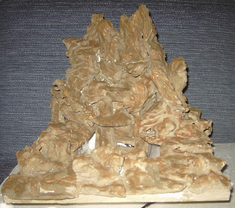

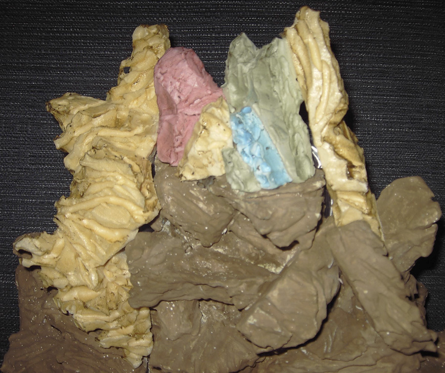

Ayudados de un soldador le daremos forma a nuestras rocas.

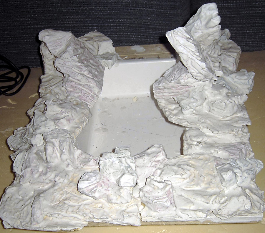

Luego viene la manita de aquaplast.

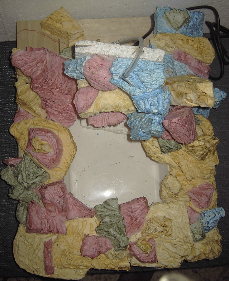

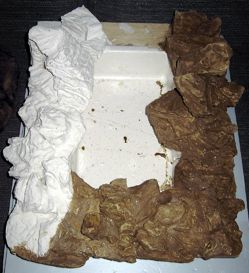

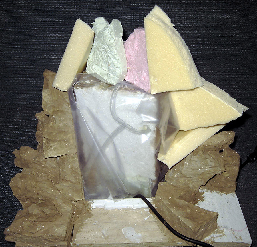

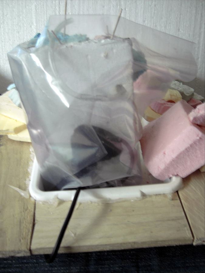

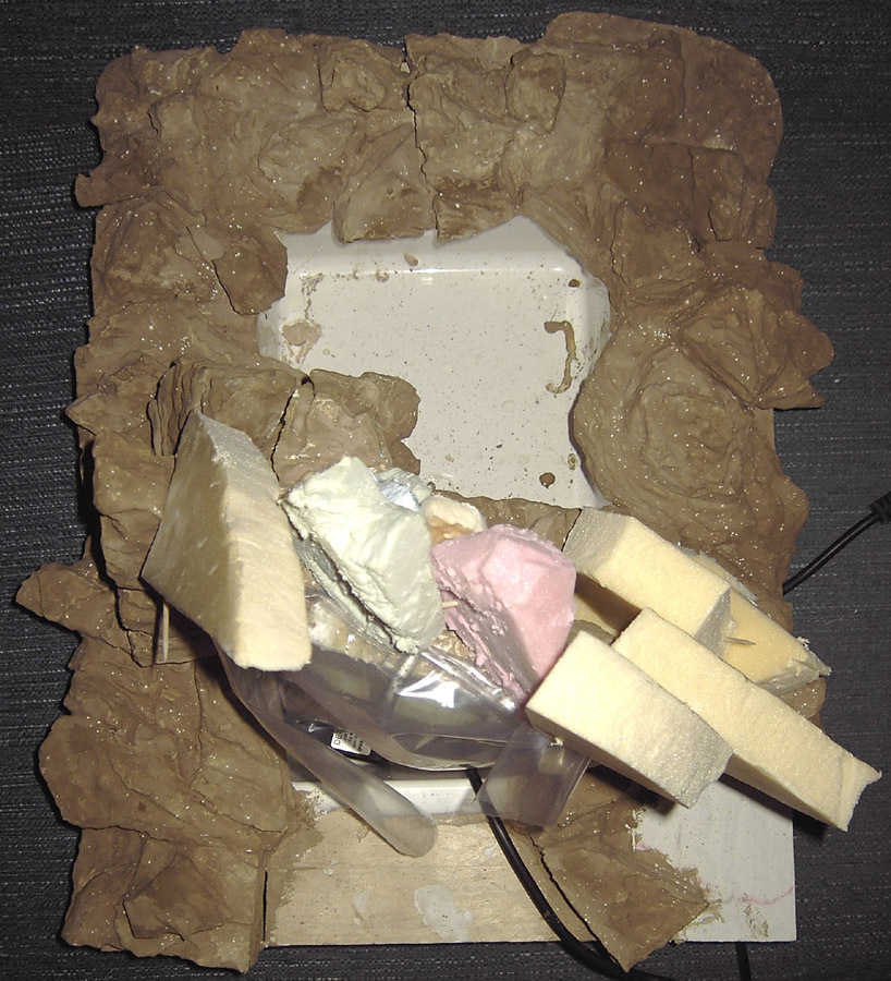

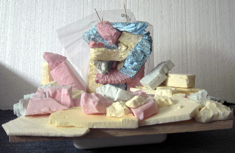

Ahora prepararemos la base de nuestro oasis de la misma forma... pegando trocitos de porex y los mismos pasos descritos anteriormente para la estructura de la fuente... haremos la estructura del oasis comprobando que encaja la fuente dentro de él.
Para aislar la zona de contacto directo con el agua usaremos forro de plástico del que se emplea para forrar libros... una doble o triple mano... lo pegaremos con pistola caliente siempre mucho más arriba de donde estén los caños.

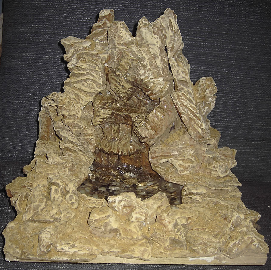

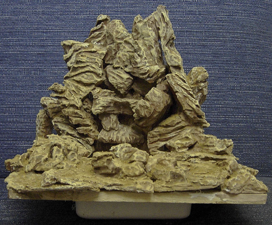

Ya podemos pintar con acrílicos tanto fuente como oasis y luego juntarlos... la base de la fuente too está pegada con pistola caliente al cubo-estructura-oasis.

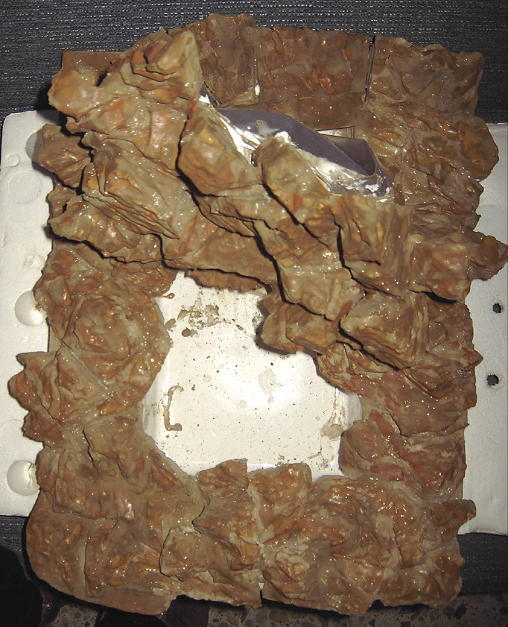

Ahora solo queda la parte de arriba de la fuente y too el “rebozado” de la unión de la fuente con el oasis... para que no parezcan partes distintas sino un todo.

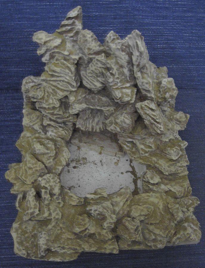

Idem en esta nueva zona superior de la llamada desde ahora fuente-oasis... soldador, aquaplast, pintado con acrílicos...

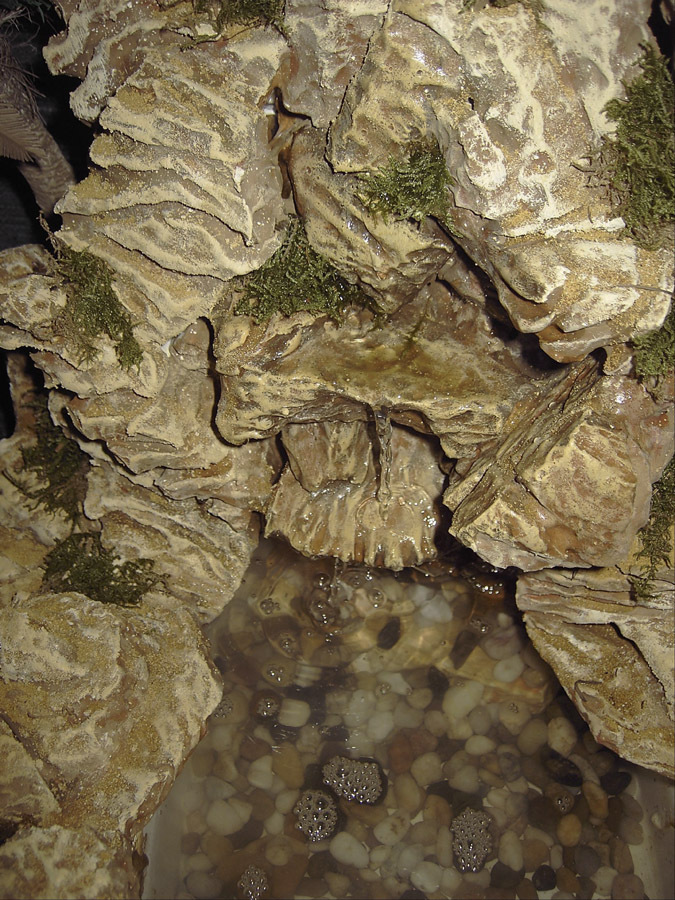

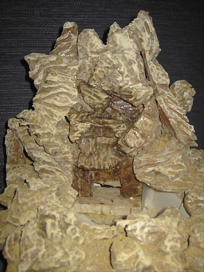

Seguidamente... usaremos tierra de obra teñida con tierras pero no por todas las zonas de la fuente-oasis sino por el oasis en sí y en partes de la fuente por las que no irá el agua real.

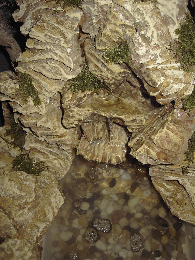

Por último... barnizaremos la zona de la fuente donde circulará el agua con barniz Titan yate incoloro... no come el porex ni siquiera sin la manita de aquaplast... bueno es saberlo vamos ji ji.
Pondremos piedras lavadas en el fondo del cubo-recipiente-oasis y si queremos too podríamos haberlo pintado en azulverdoso por ejemplo... yo lo he dejado tal cual... porque no se ve... ni se vera donde va colocado en mi Belén.

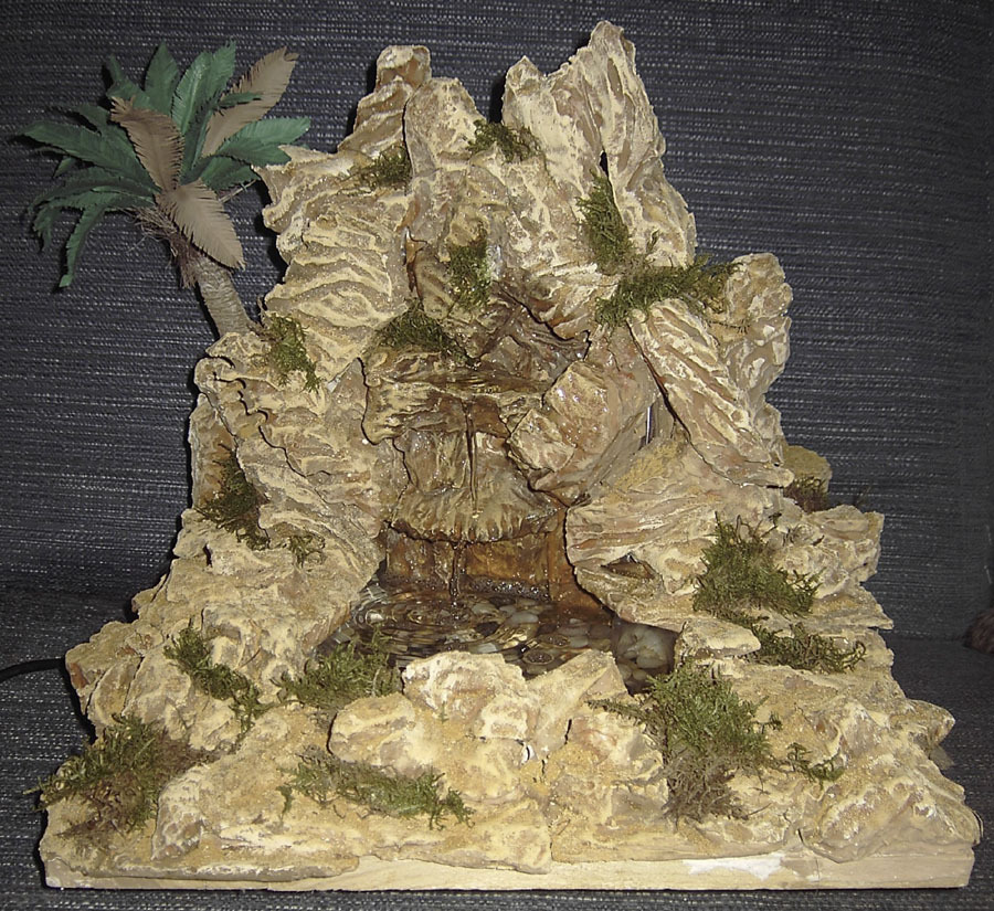

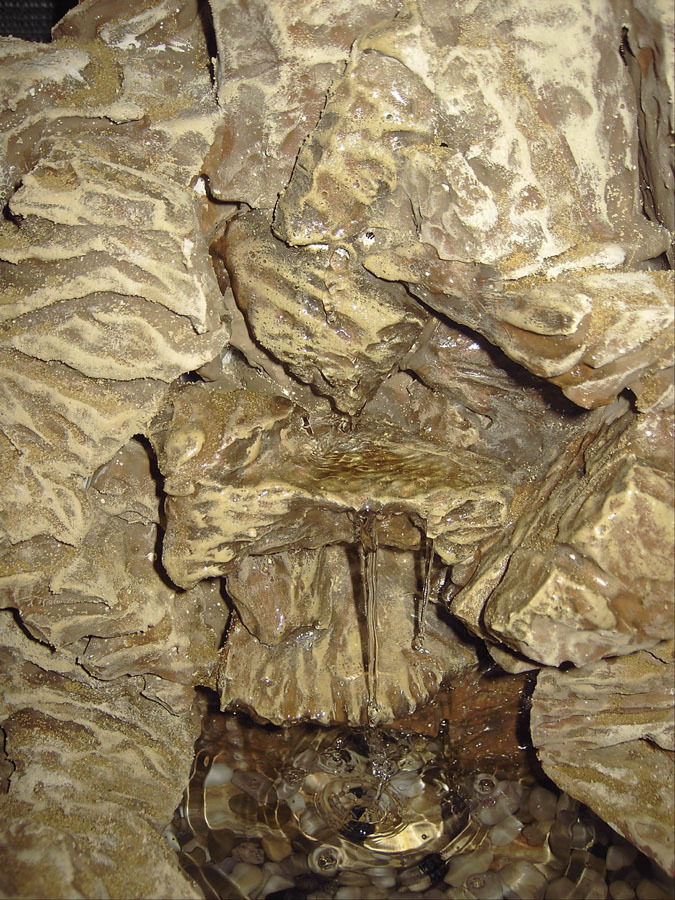

Echar agua y probar bomba finalmente... y ya tenemos nuestra fuente-oasis... a falta de decorar con musgo inicialmente y con florecicas y demás... paso que me queda a mi por hacer como podeis comprobar en las foticos adjuntas.
Espero que os guste.

muy bien trabajada y explicada enhorabuena,para mi egypto quedaria genial,una pregunta la recubres toda con aguaplast incluidas las partes en contacto con agua lo dicho estupenda.

Excelente la idea de meter la bomba en un calcetín. la adoptaré para belenes futuros.

Muy bueno Suny , ( pregunta ....) ¿ con una media valdria tambien ? es para no fastidiar un calcetin mio Tendre que pasar por Zaragoza y verlo en directo .

Eres un genio...eso de envolver la bomba en una media no se me habia ocurrido...todos los años en media navidad se para la bomba y cuando la reviso es por eso precisamente se le enredo el musgo o alguna piedrita...

Chicho... yo no soy ningún genio... el truco de la media como ya he dicho lo aprendi de mi ABZ... a ellos se lo debo.
Abuelo... puedes utilizar una media-calcetin tipo ejecutivo.
Quiero contestar por aqui a varios privados recibidos preguntando por los colores empleados en mi fuente-oasis... pensaba que ya los había puesto aquí... pero no... lo siento... y de paso contesto too a Gemelas... las pinturas empleadas son acrilicas de distintas marcas. La base de fondo es muy aguada... está dada con el color 17 sombra natural de Vallejo, después too una manita muy aguada de pinceladas con rojo ingles... dejar secar dichas pinceladas y dar más pinceladas aguadas de una mezcla de ocre con una mica de rojo ingles...
Cuando este seca totalmente la pintura aplicar con un pincel una mezcla de agua y cola blanca... y con ayuda de un colador echar la tierra de obra ya teñida con tierral ocre superior.
Por último pintar con la técnica del pincel seco en blanco puro... de esta forma conseguiremos sacar más relieve de las vetas de la piedra realizadas con el soldador.
Nota: En las zonas por donde circulará el agua... no lleva arena... en los demás sitios sí.
