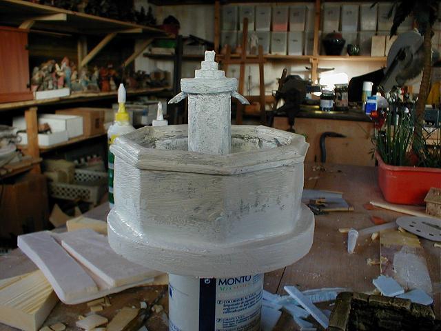

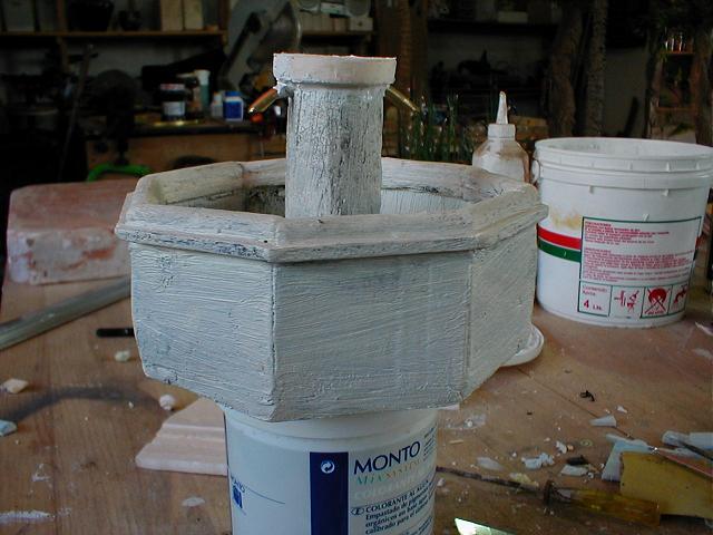

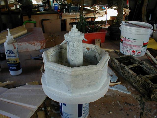

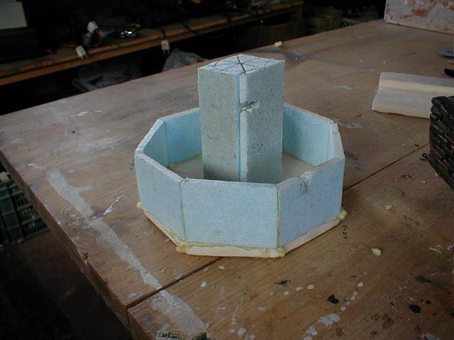

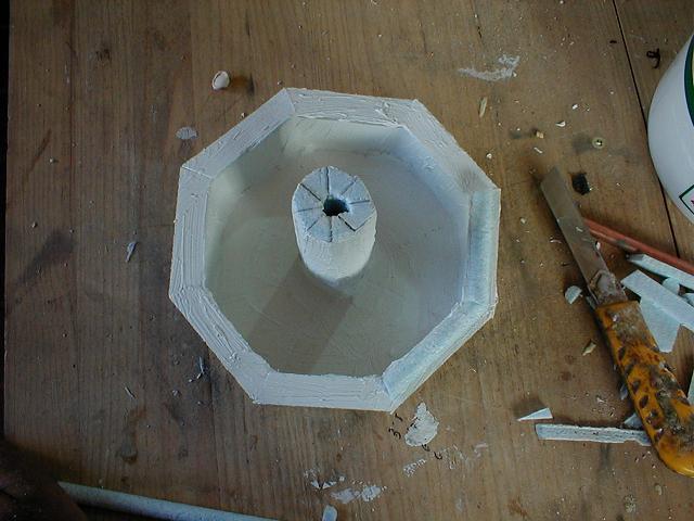

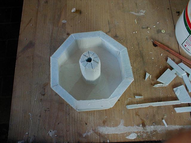

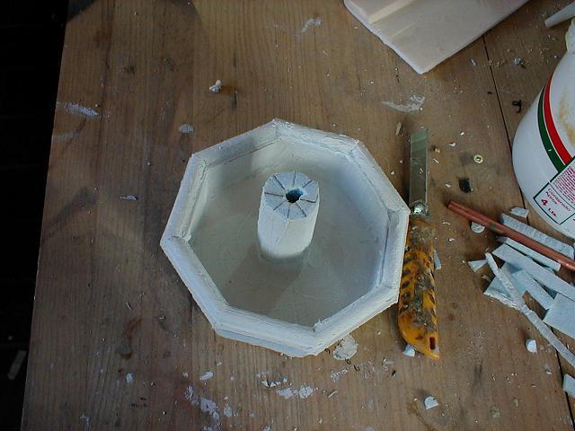

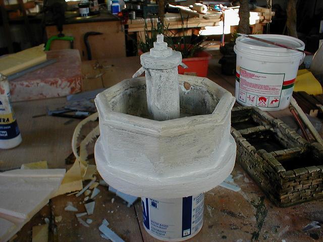

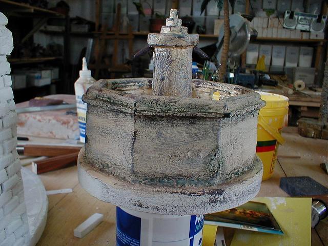

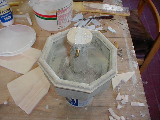

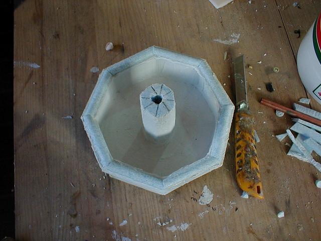

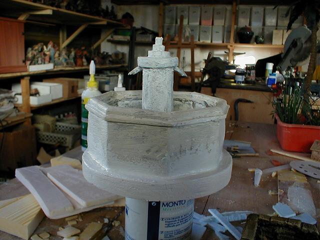

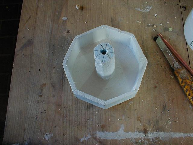

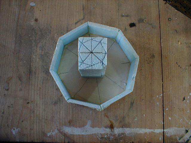

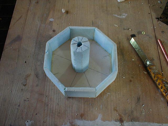

Aqui os muestro una fuente confeccionada con porexpan e impermeabilizada primero con la pintura de revestimiento de fachadas  lisa y luego con pintura de caucho blanca, aunque a esta aún no le he dado la de caucho, pero como es b lanca no se nota si se la he dado o no. Una vez terminada le pondré una salida lateral para que eche el agua al bebedero del final y caiga el agua en escalon, en el ultimo llevará un agujero por donde caera el agua a un recipiente donde ira la bomba que la llevará nuevamente a la fuente y saldrá por los dos chorritos que lleva.
La idea es que capteis que con porespan tambien se pueden hacer cosas que lleven agua siempre que se impermeabilice bien

Arturo eres un coloso ( y también un trasnochador ),pero dime ¿ la fuente no tiene circuito con agua ¿no?No veo sitio donde poner el motorín
Un abrazo y hasta mañana que yo ya me voyyyyyyyy ¡¡¡ufff que sueño !! ¡¡vais a acabar con mi salud por hacerme trasnochar!!je,je,je
1700
4/8/2007 23:38

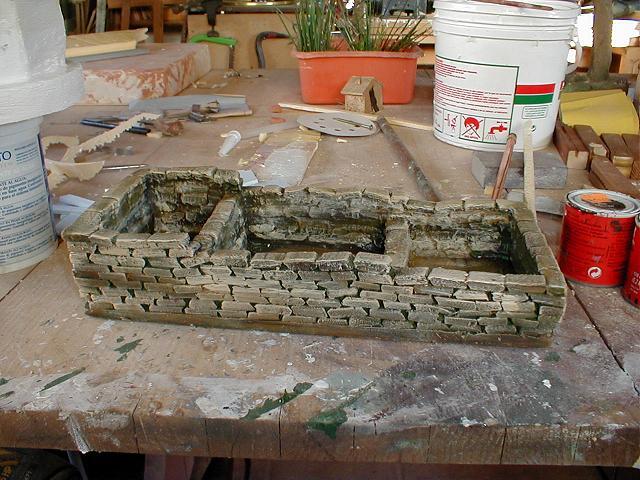

Hola Conchi.- Si tiene agua lo que pasa es que para que se vea la tengo que poner encima de un bote ya que debajo tiene el tubo de la entrada de agua para conectar a la bomba. Esta fuente verterá el agua en un bebedero que ya he puesto en otra ocasión. Otro día pongo el conjunto entero y con agua.
1700
Si lleva circuito de agua, a traves de un tubo va a un bebedero. De momento esa es la idea, aunque tambien puedo ponerla en patio de la Nuncia y al bebedero hacerle un pequeño manantial. Ye veré.
