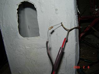

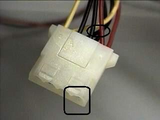

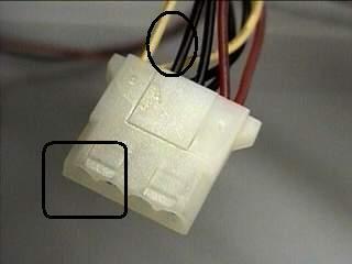

Buen dia, con el animo contribuir con ideas,sugerencias, deseo decirles que si tienen una fuentes de Poder de Computadora que no nos este sirivendo y esta buena, poder aprovechar los Conectores que ella trae, normalmente trae 3 a 4, cada uno de ellos tiene 5 VOL.. y 12 VOL., ahi podemos colocar nuestras luces que utilicen esa capacidad, y si es de menos, podemos colocarle una resistencia, eje; si tengo un Led de 3vol le coloco una resistencia, para que mis 5vol. lleguen al Led en 3. y asi sucesivamente, la ventaja, de la Fuente es que podemos colocar varias Luces a esta. ver figuras al respecto de donde sale cada Voltage. la Figura q tiene marca al lado Izquierdo es 12VOL. y figura con marca lado Izq. 5Vol. Espero les sirva en algun momento.

(Resistencia.JPG)
Adjuntos 12 Vol.JPG (8KB - 237 descargas)
Adjuntos 5 vol.JPG (7KB - 243 descargas)
Adjuntos Resistencia.JPG (10KB - 229 descargas)

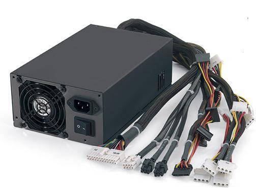

Perdon se me olvidaba esta imagen
(fuentedepoder.jpg)
Adjuntos fuentedepoder.jpg (25KB - 261 descargas)

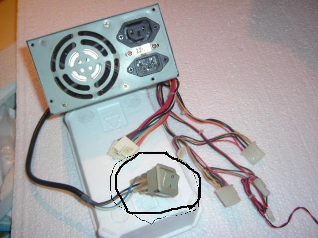

Hola, ya sé q me lo habeis puesto.... ¿fácil?, para mi no esta nada fácil, os pongo una foto de lo q tengo, ahora necesito un paso a paso de como modificarlo para las luces q voy a necesitar (no son muchas) os advierto q necesito lo hagais como si fuera para una nena pequeña, ya q de electrónica no tengo ni idea, un saludo y gracias.

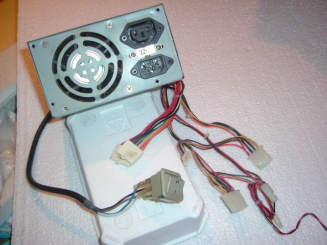

Hola buen dia, aunque sea tarde, pero quiero decirles que segun a mi persona he utilizado fuentes de poder como muestra la imagen Espe, ese tipo de fuente No necesita de colocarle algun dispositivo adicional, la ultima vez que use mostraba belen durante 15 minutos y adios gracias no sucedio nada, esto lo hecho durante 2 años, eso no quiere decir que dejemos de tomar nuestras precauciones,como lo dicen nuestros demas compañeros.
