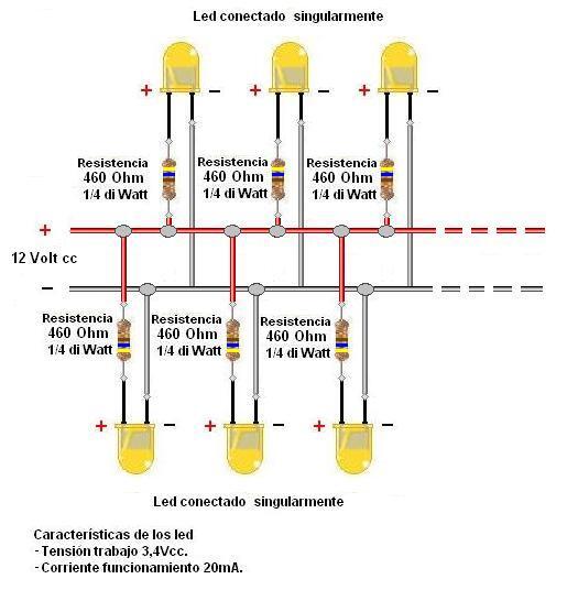

La cantidad de leds que puedes conectar a una fuente depende de la potencia de la misma, o sea, de la intensidad (amperios) que soporte.
En el caso de leds blancos alta luminosidad a 12Vcc. tienes que poner una resistencia en serie de 460 ohmios, y si estos son de color rojo, subiríamos el valor de la resistencia a 560 ohmios.
Para que te hagas una idea, si la fuente soporta 0,5 A. (amperios) podrías conectar de 20 a 25 leds.
(LED Alim_12Volt.JPG)
Adjuntos LED Alim_12Volt.JPG (37KB - 385 descargas)
A jbr_belenes, manuelagomis y olpof les gusta esto.

Muy bién explicado J David, solo si me permites añadir como aclaración es que como indicas en la imagen un led consume 20mA y en tu comentario dices 0,5A que el interesado comprenda que es igual a 500mA.
A J. David le gusta esto.
3949
Gracias Juan por tu aclaración. He puesto 0,5 A., porque al principio de la explicación, donde me refiero a la potencia de la fuente, lo hago en amperios......posiblemente sea más entendible como tú dices.
Un cordial saludo.
A jbr_belenes le gusta esto.
