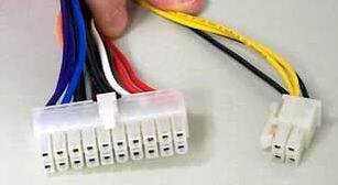

Hola, por lo que veo tienes una Fuente ATX, para hacer el puente, debes de colocar un cable en el Color VERDE y este mismo en un Color Negro que esta SOLO a mano izquierda del Verde...haci la Fuente levanta, y ya los conectores tiran sus 5 Vol. y 12 Vol. pongo una imagen del conector de la fuente atx, para coroborar el tipo de fuente y conector.
(conectoresATX1.jpg)
Adjuntos conectoresATX1.jpg (8KB - 215 descargas)
