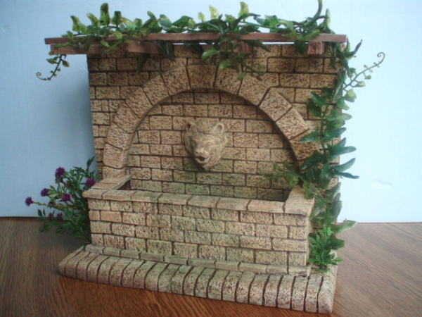

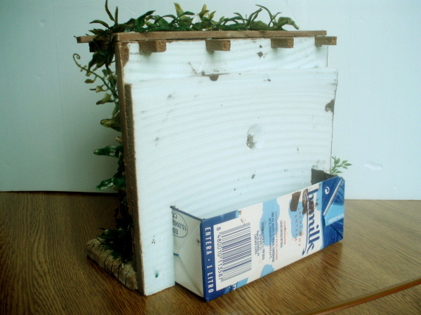

Aqui os dejo una idea mas y muy casera para hacerte una fuente... digamos que los remates finales no estan... fotografiados.Cada uno habra de hacerle esos pequeños retoques finales como dar cola blanca sin diluir al exterior de la fuente para aumentar la impermeabilidad o ponerle un frontal distinto, listones de madera o plastico o usar piedras en vez de ladrillitos o  hacerle un frontal diferente, etc
yo he usado el Nomasclavos para pegar los ladrillitos al tetrabrick
la bomba es una bomba pequeña de fuente a la que le puse un tramo muyyyy pequeño de tubo verde de pecera y lo tape por arriba con una moneda y superglue. a ese tubo verde le hice una pequeña cruz en la que inserte un tubito de pecera mas fino aun (sera el caño de la fuente pintado de cobre). Donde veais algo parecido a una grapa es eso mismo: una grapa
PRIMER Y MAS IMPORTANTE PASO: DESAYUNAR UN GRAN TAZON DE LECHE DE TETRABRICK para coger fuerzas
este sistema del tetrabrick lo puedes usar para cualquier fuente o cascada o ... es muy muy barato, las capas de plastico vienen de fabrica hechas y solo has de cortar... al gusto
en los cortes le puedes dar si quieres cola blanca... no olvides que la parte que nos interesa es la parte de abajo que estça intacta y nos sirve de balsa para acumular el agua
recuerda que las bombas de agua cogen el agua por abajo asi que dejale un respiradero
ese edificio y arco que vçeis es de carton de las cajas de galletas... con algo hay que beberse la leche ¿no?

Buenas tardes. Años hace ya de esta fuente y he visto que las imágenes habían desaparecido. Mi uso del Belén es esporádico, solo para estas fechas y como parte de una "tradición" familiar de mucho tiempo atrás. El año pasado la bomba de la fuente se estropeó, se había roto el eje que lleva unas palas y que va metido dentro del cilindro de ferrita... lo arreglé este año, que tenía más tiempo, cortando un trozo del tubo de un boli Bick, que encaja perfectamente en el cilindro, a presión, por lo que aseguras funcionamiento más tiempo que con el eje cerámico que viene de fábrica ¡así que sigue echando agua por el caño! XDXD

Muchas gracias por la imagen de esta fuente, está muy bien y me ha dado la idea para poder ocultar la bomba de agua con el cartón de leche, yo he echo una con tres leones y no encontraba la forma de ocultar los tubos ni la bomba y de esta manera lo veo mejor. un saludo : kikobonico

Hola Aluca. La fuente es una Eheim compact 1000, pero usa la más pequeña que encuentres. La mía cabe de lado a lado del ancho de la base, cartón incluído, como puedes ver.
Las figuras son de il Presepi Landi Moranduzzo de 6 cm... así caben más en el mismo espacio.
