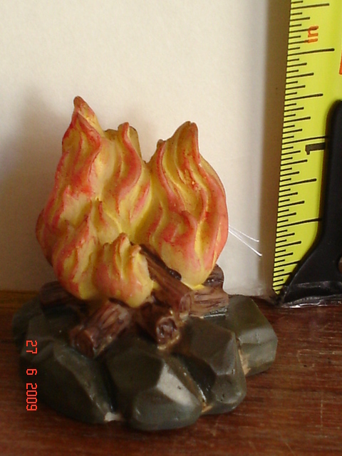

Gracias Geni, realmente muy instructivas tus diferentes entregas; pero te doy mucho más las gracias por compartirlo con nosotros. Y estoy seguro que este año nuestros belenes luciran muchos fuegos en sus distintas variaciones. Asi que sólo me resta repetir mi sincero agradecimiento por tan monumental trabajo que nos estas entregando, éxitos y toda la suerte del mundo Geni. Saludos sinceros.
PD: Ya no creo que vuelva a utilizar mi fogata de siempre, jajajajajajaja, gracias Geni.
