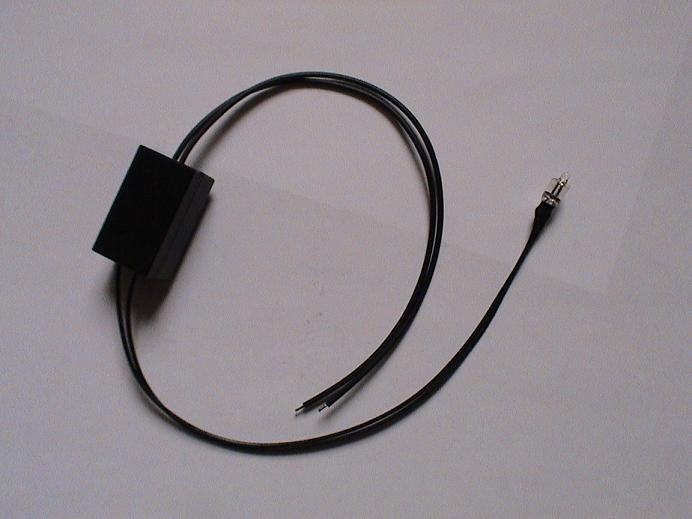

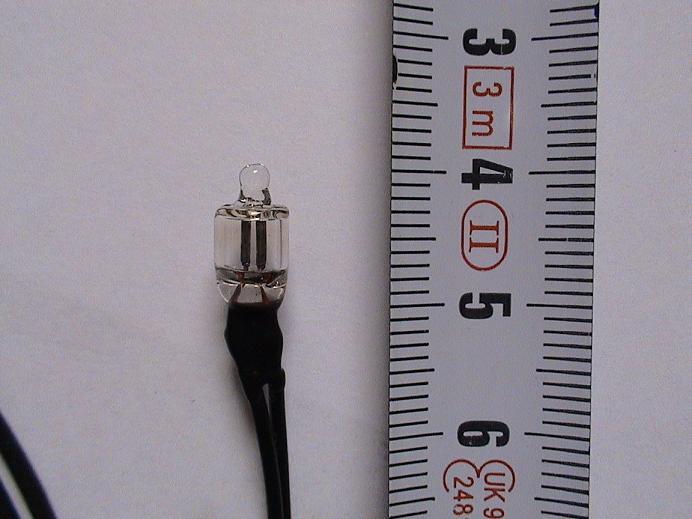

420
14/9/2006 16:52
Hola otra vez :
He estado buscando en mis cosas y he encontrado lo que te decía, te pongo una foto, para que lo veas. Creo que también compré otras algo más pequeñas todavía.
Yo las compré en la tienda del compañero Yoqui, si te interesa, le puedes preguntar por un privado y a lo mejor el mismo puede mandártelas.
Pincha aquí que Yoqui tiene un anuncio.
https://foro.belenismo.net/forums/thread-view.asp?tid=2442&posts...
(DSC00606.JPG)
(DSC00607.JPG)
Adjuntos DSC00606.JPG (50KB - 167 descargas)
Adjuntos DSC00607.JPG (36KB - 164 descargas)
