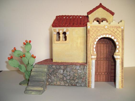

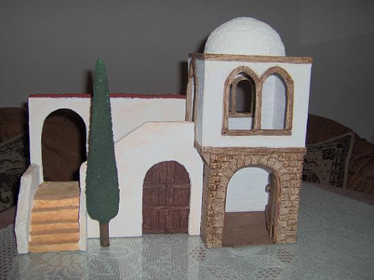

Somos unos aficionados de un pueblo pequeño de Granada es en Purullena y nos encantan los belenes hace varios años os madare fotos del belen que montemos la navidad 2005
(casa belen 1 R.JPG)
Adjuntos casa belen 1 R.JPG (39KB - 398 descargas)

Manuel bien nos das la segunda casa, buen trabajo, una consulta de q estan hechas las lozas decorativas del la puerta
saludes amandi
Pd: Te envio un privado
23
Granada
hola amandi, soy la mujer de manuel, te envio un saludo,y tambien para los demas foreros y foreras belenistas.Las casas las he hecho yo, por eso te cuento que las losas de la puerta estan hechas con pasta de modelar que seca al aire, con un rodillo de madera de los de amasar hago una placa o plancha del grueso que necesito y con un cuchillo corto cuadraditos y los dejo secar. Despues los pinto y los pego a la pared con cola blanca para madera.
Si quieres saber alguna cosa mas preguntala y con gusto te respondemos.
saludos de Manuel y Gracia.
302
Lebrija (sevilla)
SALUDOS MANNUEL y gracia!!!!
simplemente.... estupendas, me encantas estas dos edificaciones.....
sobre todo los azulejos( losas decorativas de la puerta) dan un gran "efecto" arabe.

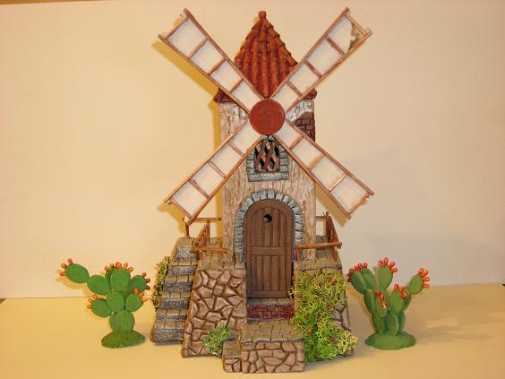

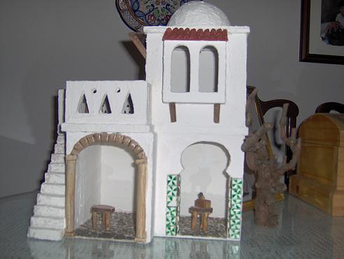

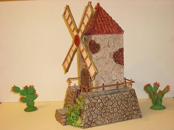

Hola a todos, aqui os paso nuevas fotos. Estas casas son un poco mas pequeñas que las dos anteriores,el molino tiene un motor que mueve las aspas, espero que os gusten.
Saludos Manuel y Gracia

la 1ª CASA k pusiste la copiao ( cambiando algo) la pondre este año en mi belen.
¿ tu la copiaste o te la "inventaste" tu????
saludos!!!!!
P.D ¿ como as consegido el efectoo de las piedras en la 3ª casa?
me encanta..........

Hola a todos. David Caro me alegra que te gusten las casas, supongo que la que vas a copiar es la de la primera foto, un dia vi una foto de un belen que tenia una casa que me gusto y decidi hacerla adaptandola a mis figuras y aunque no quedo exactamente igual a la que vi nos gusto el resultado.El efecto de las piedras no tiene ningun merito, puesto que son piedras de verdad. Si vas a cualquier rio en sus orillas veras arena solo tienes que recoger las piedrecitas mas planas y pequeñas que encuentres. En la casa 3 esta construida de madera de contrachapado y forrada de pasta de modelar,con la pasta humeda doy una mano de cola blanca de madera y voy pegando las piedras una a una apretando un poco con el dedo para que se introduzcan un poco en la pasta y ya esta, solo queda esperar que la pasta endurezca. Espero haberme explicado bien , si no es asi ,preguntame lo que no entiendas.
Para Carmen, que preguntas por las medidas de las casas, te dire que las dos primeras son a escala (mas o menos) para las figuras de 11 o 12 centimetros,las medidas exactas no te las puedo dar ahora pues estas dos casas las tengo guardadas en cajas que no sacare hasta diciembre de este año , para montar de nuevo el belen, si Dios quiere, como se suele decir. La casa 3 mide 21cm. de alto por 21 cm. de ancho y 16 cm. de fondo, el molino tiene 31 cm. de alto por 18 cm. de ancho y 20 cm. de fondo en la base.
Un abrazo y saludos de Manuel y Gracia.

saludos mannuel1!!
me gusto tanto tu casa ( foto 1 ) que he copiado la estructura........
esta en " proyectos 2006" en este mismo apartado.
