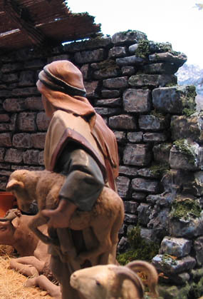

Aquí va una foto donde se ve un trozo de la pared.
Verás que las piedras en sí tienen bastante irregularidad, eso nada más con la luz ya hace mucho. La pintura es como te decía en el mensaje anterior, y le añadí 'musgo' sobre las piedras y en los rincones, hecho con serrín, pintura verde y cola blanca.
