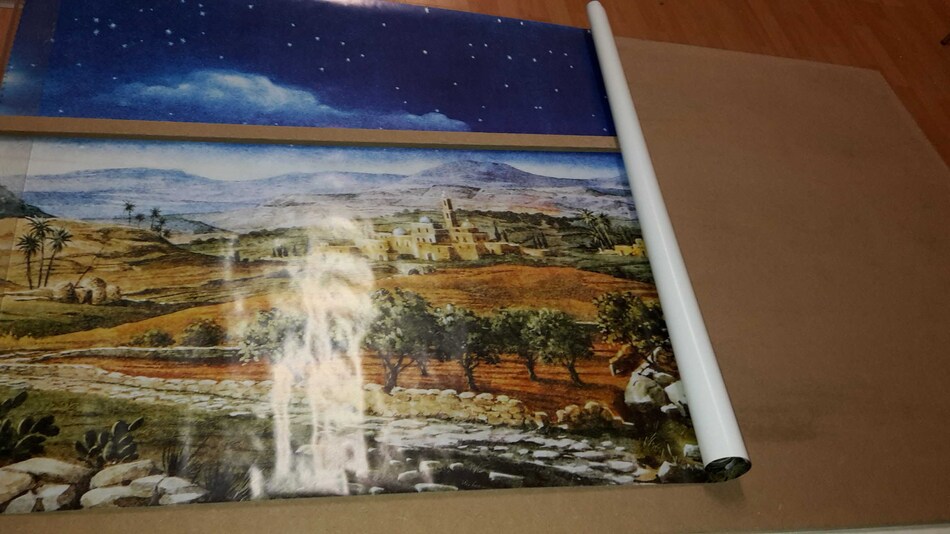

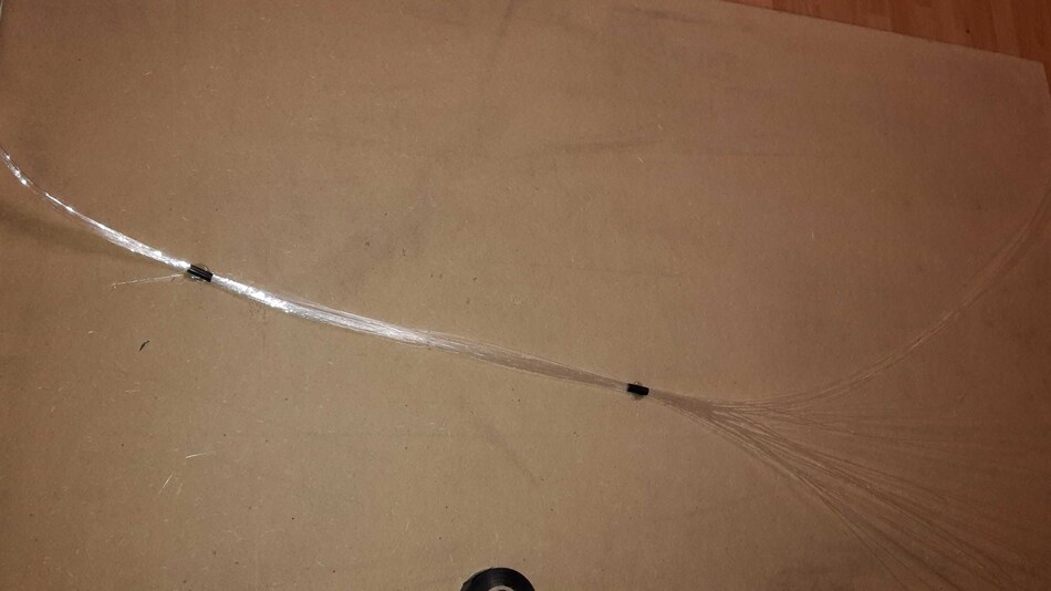

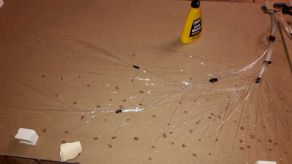

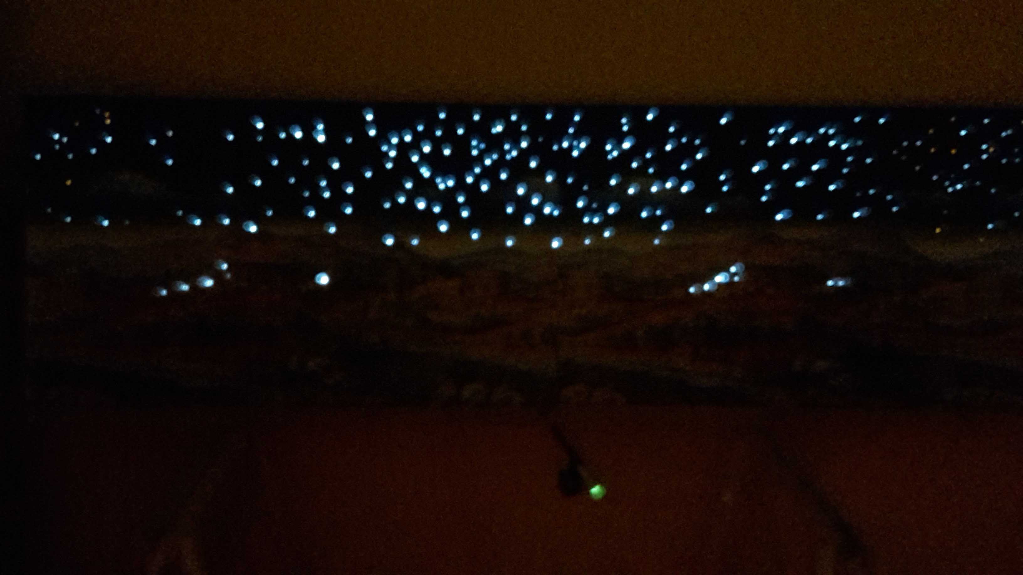

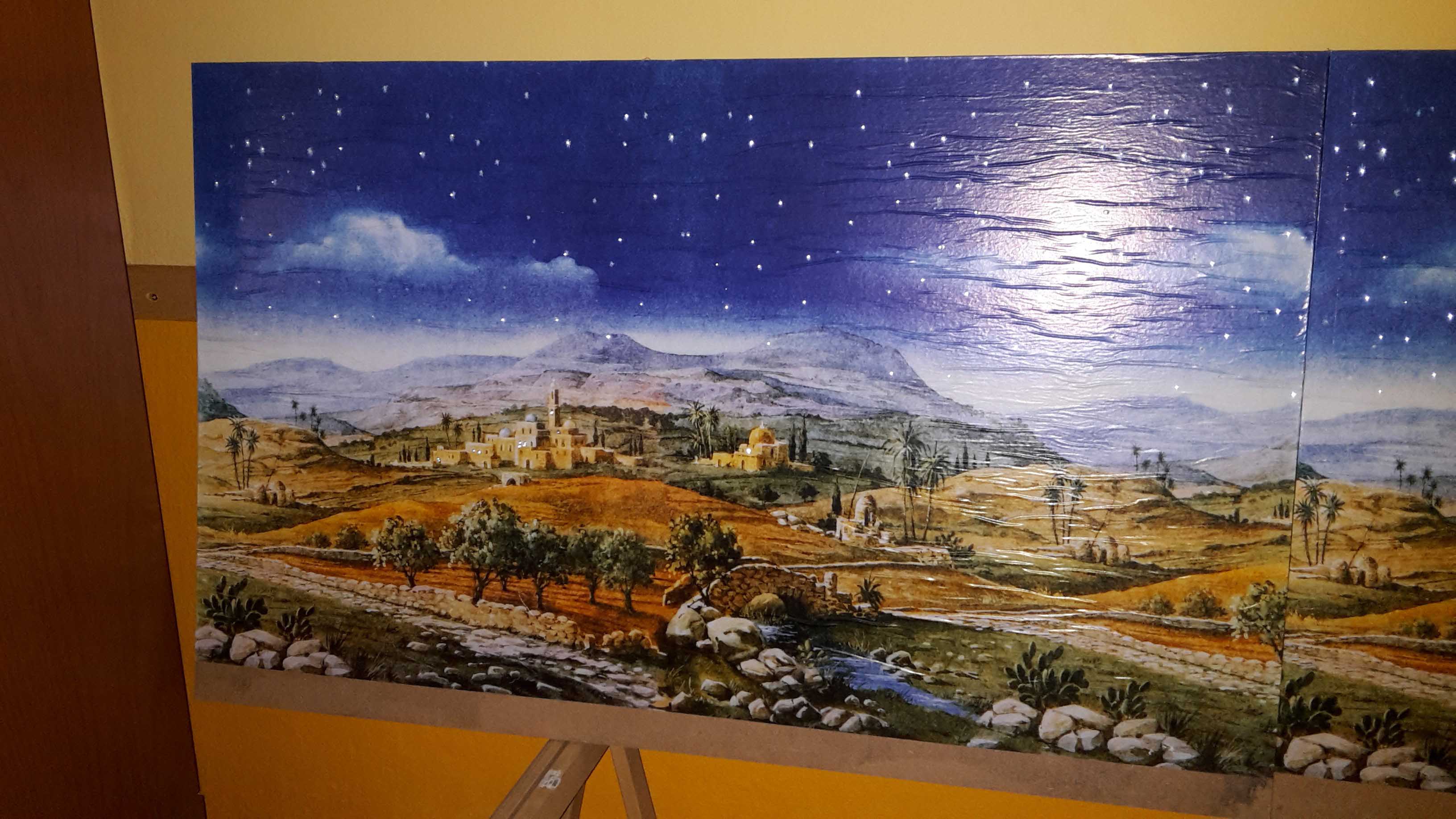

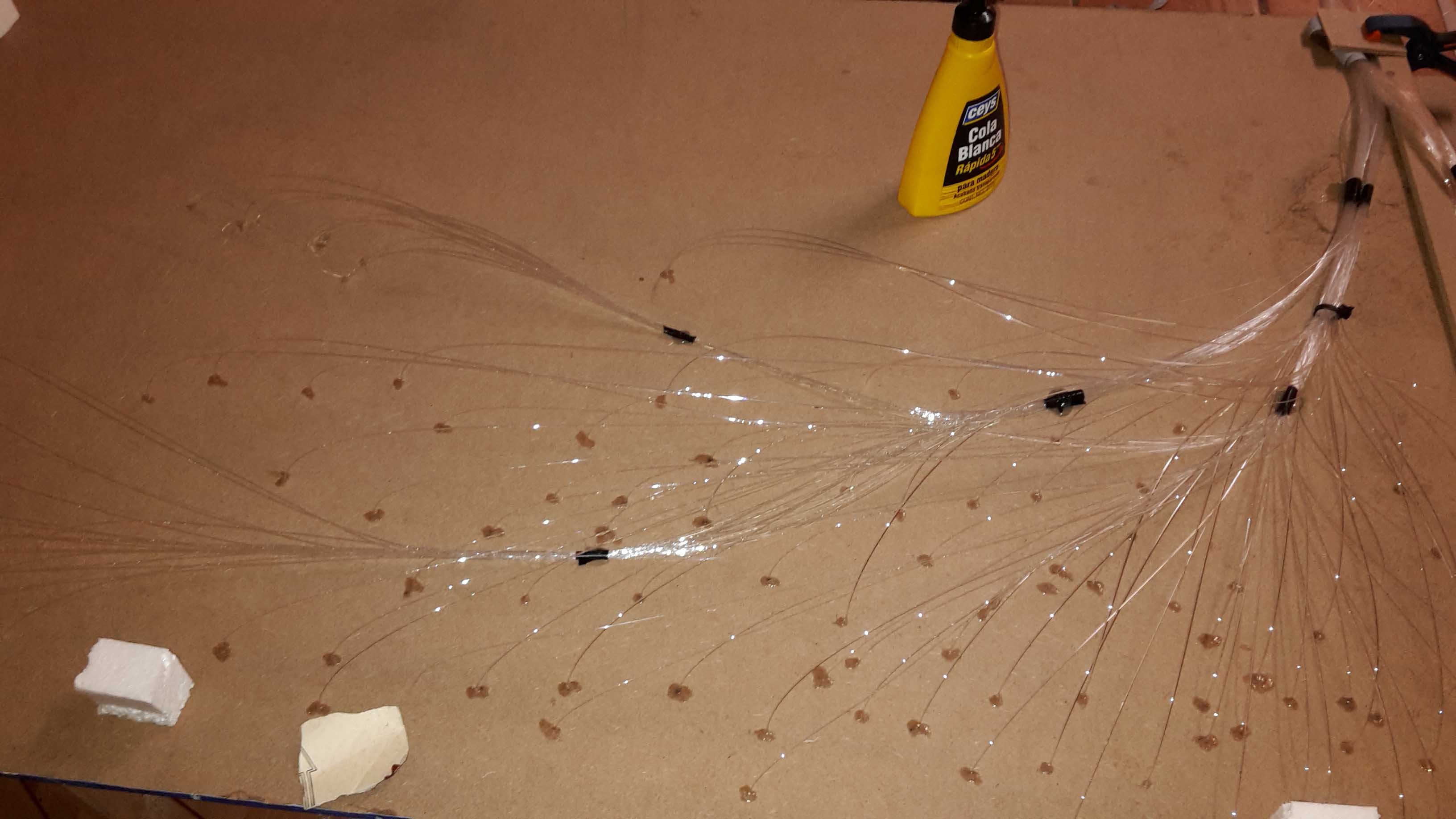

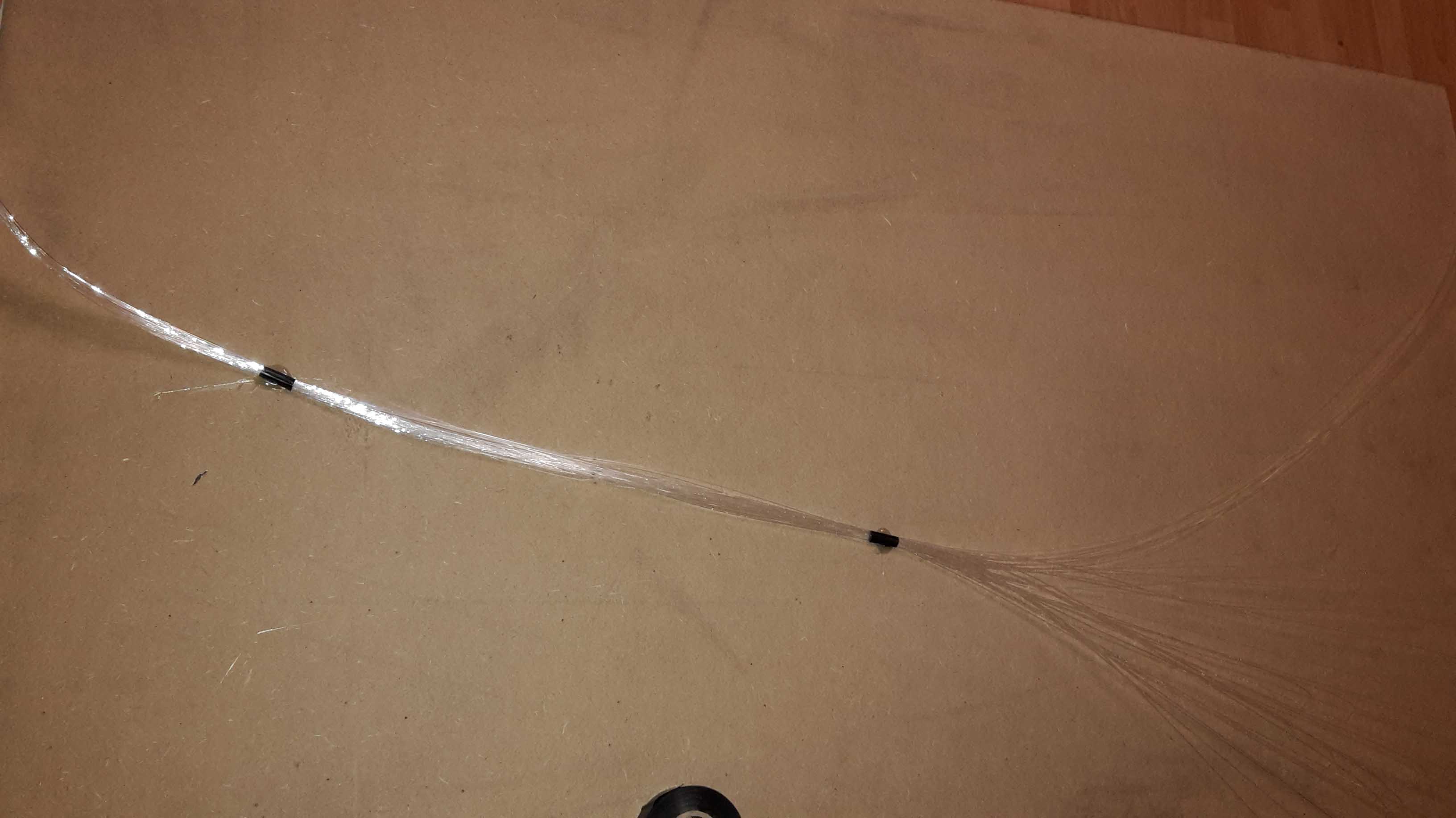

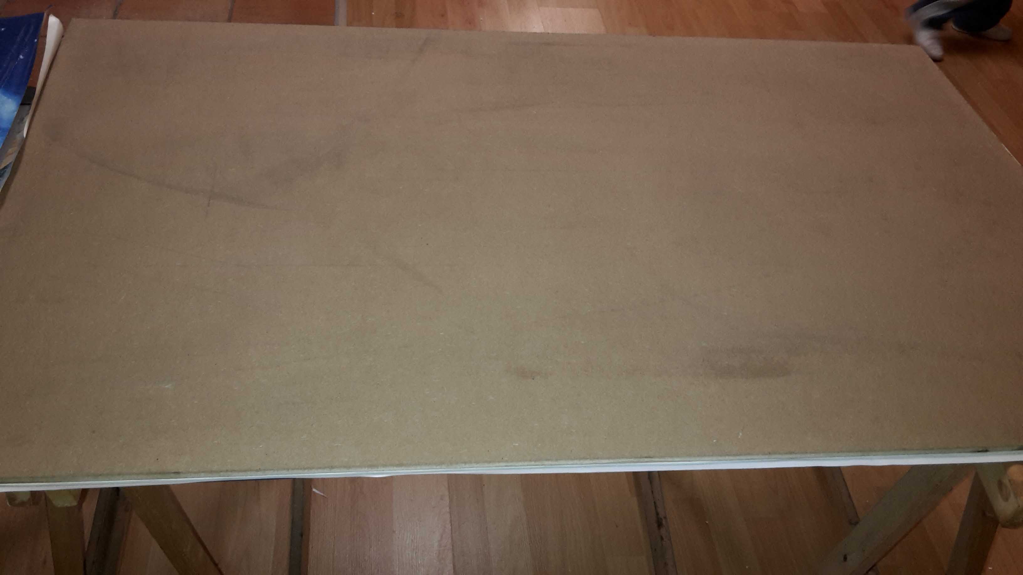

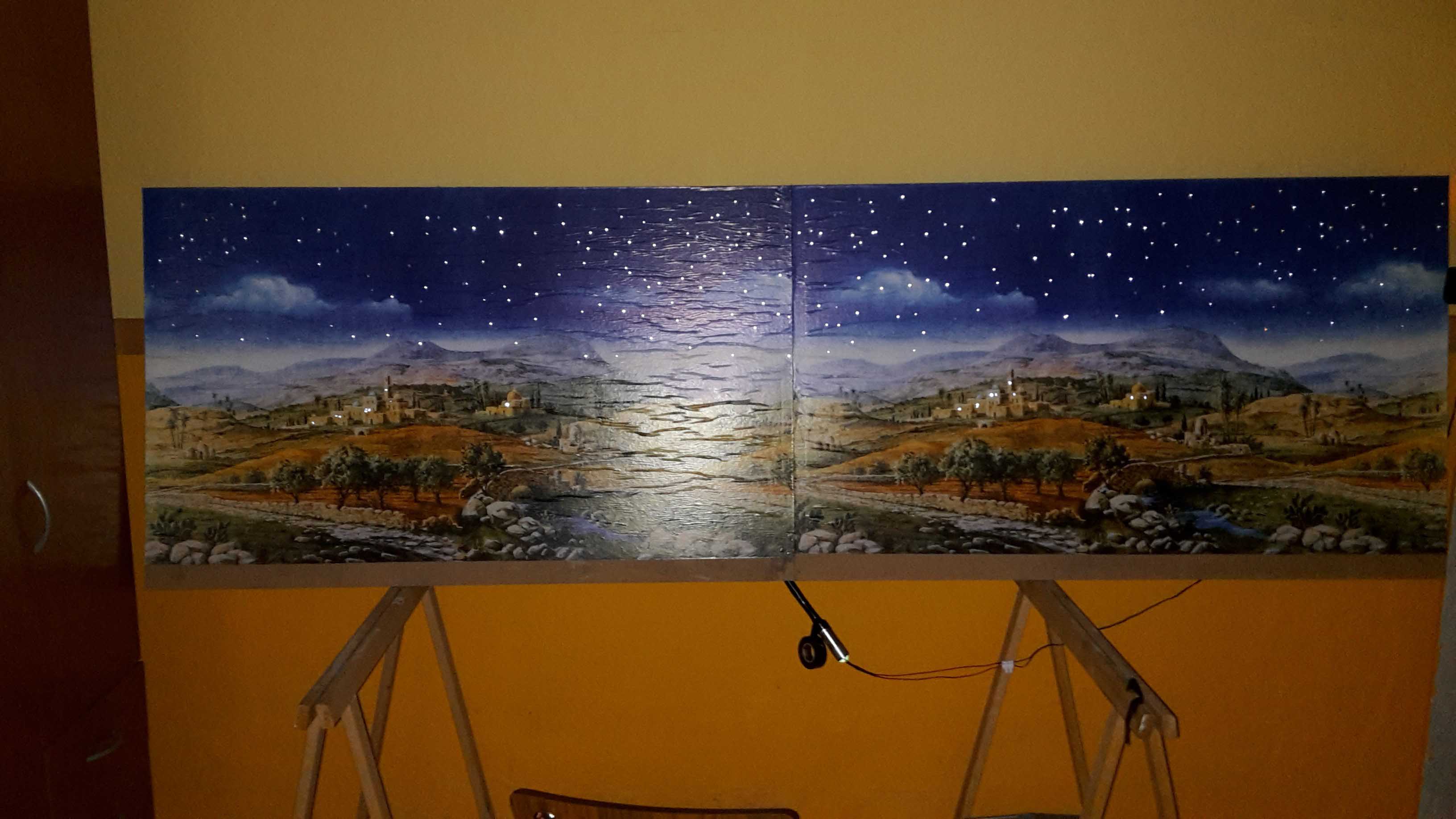

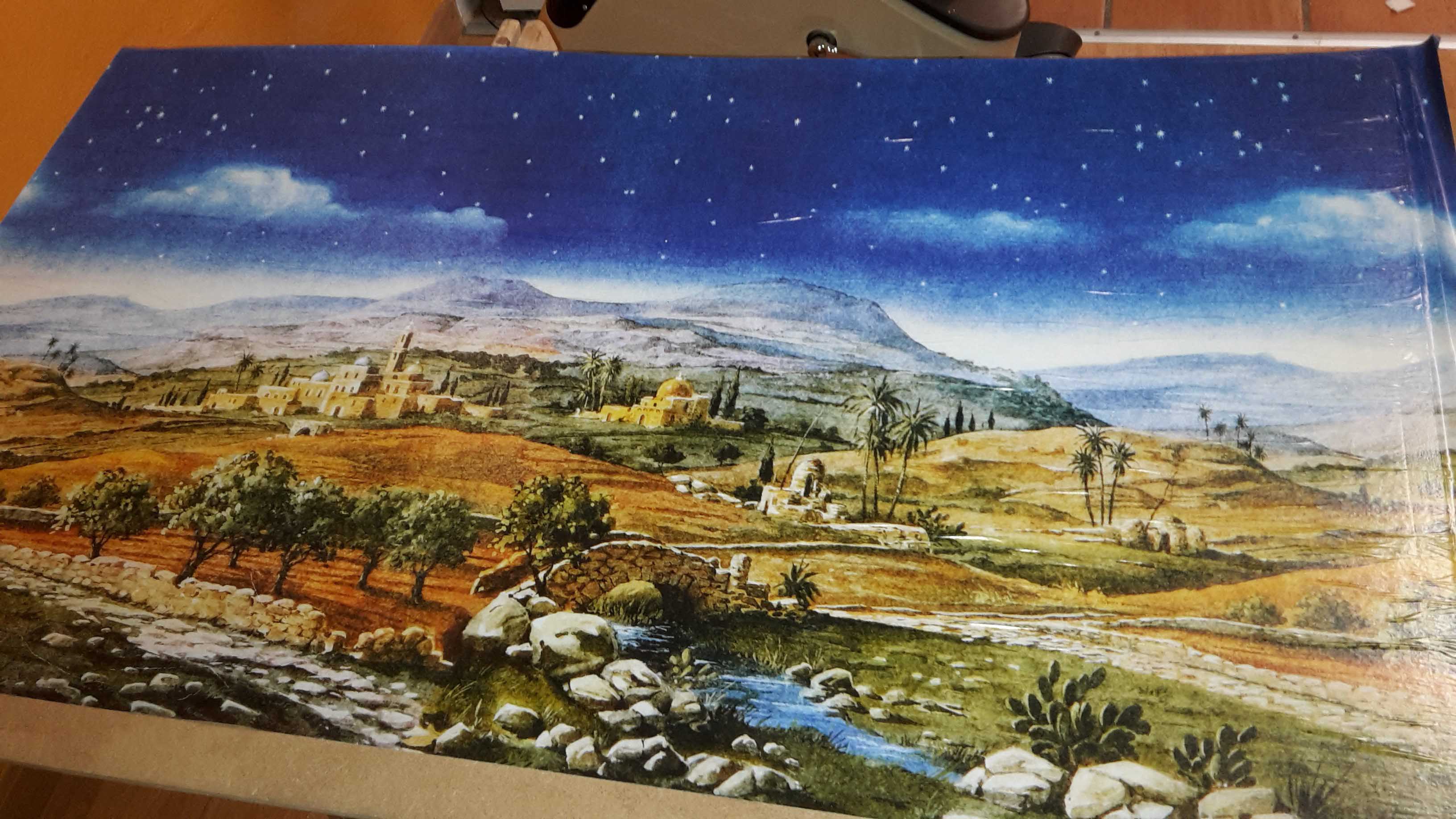

Hola buenas tardes. Pongo unas fotos del paso a paso que he necesitado para hacer un fondo de decorado para mi belén con estrellas de fibra óptica. espero que os guste.

Hola compañero, estoy pensando en hacer lo mismo para mi Belén dado que no puedo pegar nada en la pared donde lo pongo. Me ha gustado mucho lo que has realizado, pero me gustaría preguntarte un par de cosas, como evitas que no te pege en la pared y como sujetas la fibra óptica al panel y si podías explicar un poco más detallado como lo has hecho.gracias por todo

hola buenas tardes...perdón por la tardanza..... he estado un poco fuera de onda. para que la fibra óptica no se rompa he colocado unos listones por la parte superior pegados al tablero, luego con unas escuadra por la parte de abajo sujetadas al tablero del belén y la fibra óptica esta pegada con cola por detrás al tablero. si en algo mas te puedo ayudar ....no lo dudes.
