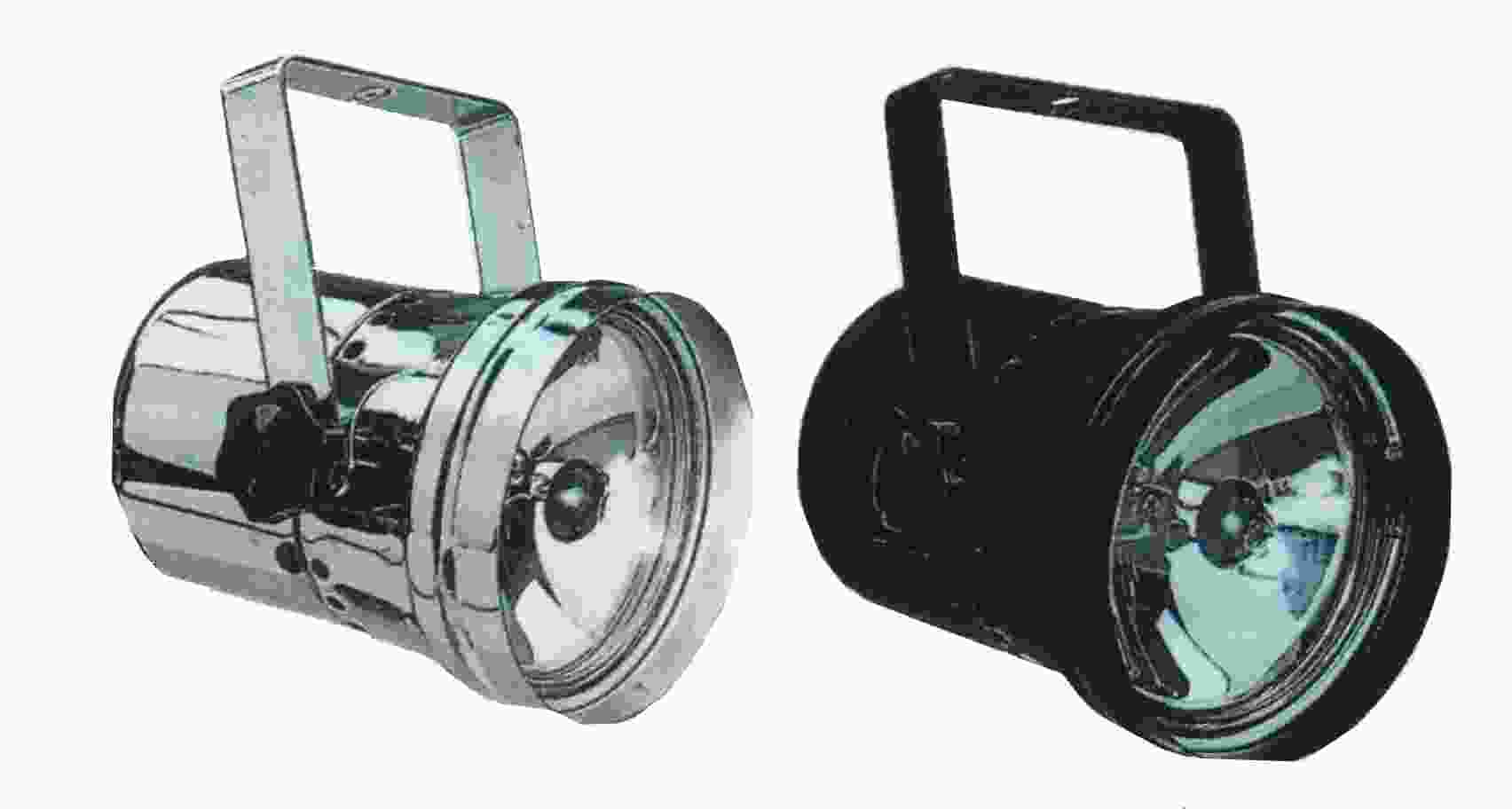

tengo que ponwe una pequeña pega jejeje, jejeje, los focos se llaman par 36 y son de este estilo (ver foto) weno os comento, jeej si son bombillas de filamento, que normalmente tienen en su interior una bomblilla de 30w 6v, es decir que tienen un trasformador en su interior, aunque funcionan bastanta bien tiene un problema que si la estas encendiendo y apagando continuamete, es decir teniendola coneztada al dia y noche, no te va a durar unas visperaras, jeje lo se por esperiencia, jejeje.
solucion no coneztarla al dia y noche y pornerla fija, jejej.
si la fuerasa utilizar como las utilizo yo que se encinden un rato y se apagan y se pasa bastante tiempo es decir mas de 5 minutos en volverse a encender a lo mejor te valdria.
cuando las utilizamos en las discoteas y espeztaculos lo que se hace es tenerla un buen rato encendida para que coja temperatura y ya puedes trabajar algo con ella es decir que aga algu flash o tal pero poca cosa y eso si nunca con una escala de luz es decir que tenga un degradado se enciende y se apaga como una lampara normal.
espero que sea de gran eficacia esta rectificacion
(d-1001-s.jpg)
