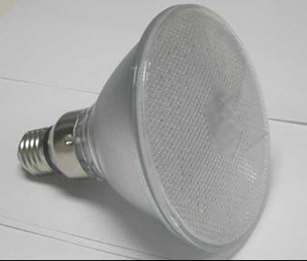

De nuevo estoy aqui con mis problemitas electricos. He pensado en colocar un liston de madera en lo alto para poder poner varios focos y así poder iluminar el belen desde arriba. Mi pregunta es, ¿que tipo de foco pongo, que potencia para que no me caliente mucho la madera, que colores pongo y que casquillo o como instalo los focos? AYUDADME POR FAVOR.

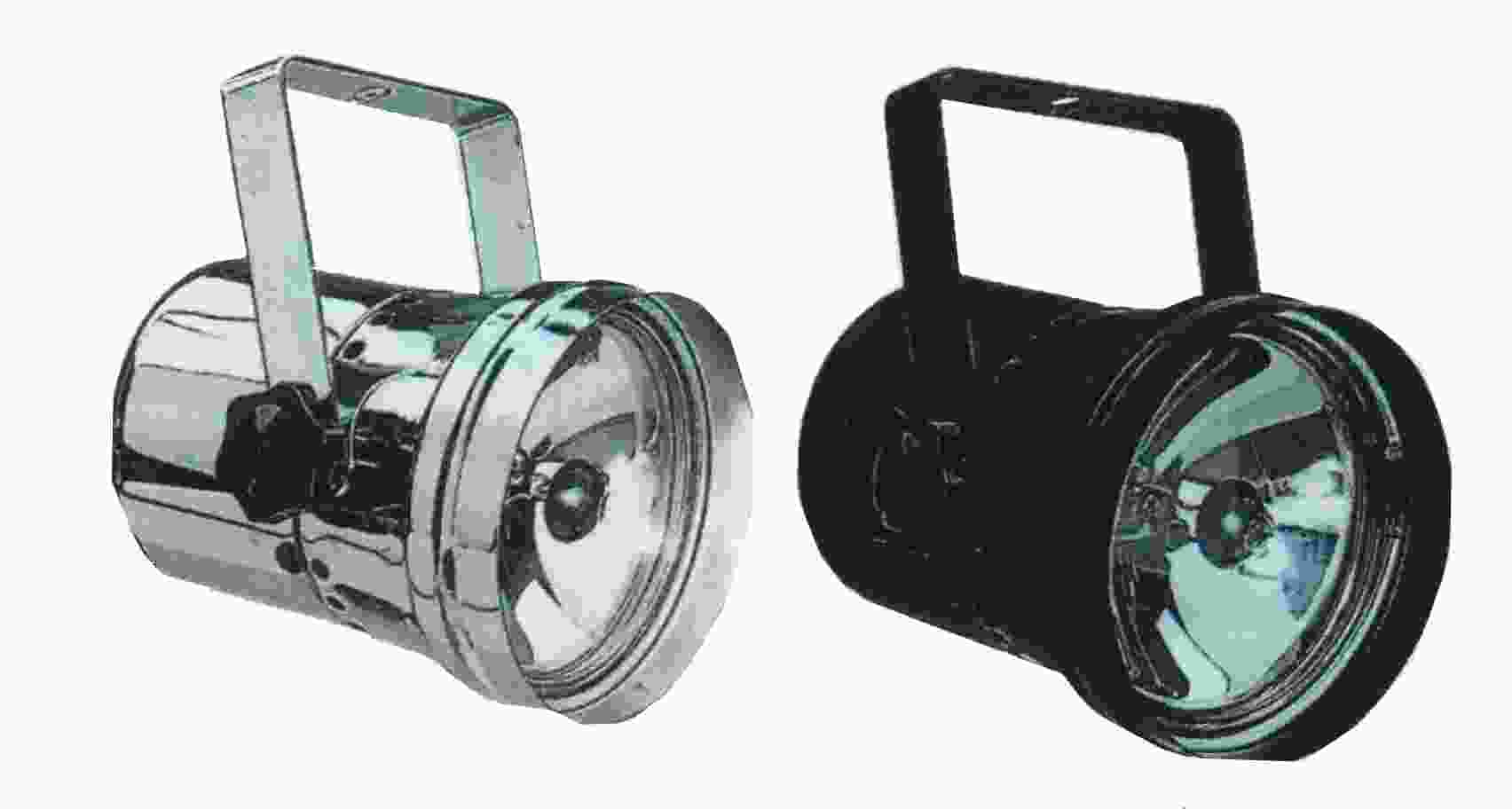

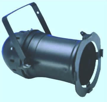

Yo te aconsejaria, y es lo que hago, y e visto hacer por aqui es:
Para la iluminacion de los efectos amanecer, dia, atardecer y noche, utilizo casquillos curvos de los normales que los encuentras en cualquier tienda de electricidad que te van muy bien para colocarlos en la madera lla que puedes moverlos haciendo agujeros nuevos, anque algunas veces para iluminar sitios dificiles e y utilizado apliques como los que se ponen en los baños que los puedes mover donde te de la gana, y iluminar mejor, y las bombillas que utlizo son las PAR-38, que anque valen 9€ la bombilla da 80 vatios de luz y es muy concentrica y tampoco alos al portalamparas emite luz lla que esta plateado, como hay de cuatro colores y blanca pues las voy intercalando para hacer las difentes fases, aveces cundo la iluminacion del nacimento o de la nunciacion no la puedo hacer desde cerca pongo una especie de cañoncillos pequeños de discoteca o focos destos que dan mucha luz en un punto. Pongo una fotos para que lo veas.
adios.
(PAR38.jpg)
(d-1001-s.jpg)
(prod337112.jpg)
