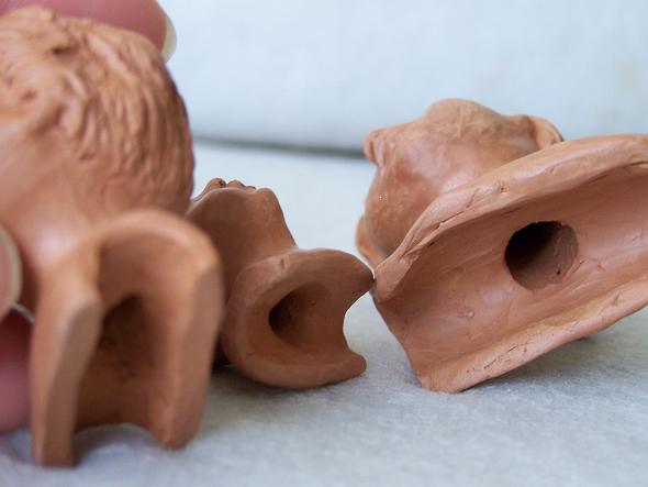

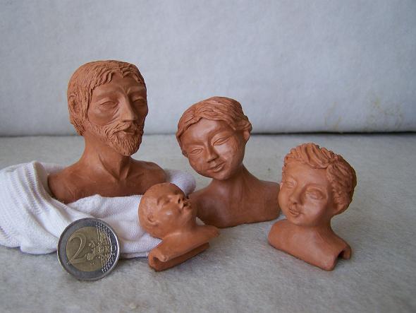

Un paso a paso muy detallado e ilustrativo, como todo lo que haces... digno de maestros. Veo que lo has elaborado en barro y con unas medidas adecuadas para facilitar el modelado, aunque viendo lo visto... eres capaz de hacerlo en las medidas que se te antoje, una pregunta, ¿los ojos se los pondrás de cristal?, de ser así... madre mía como te van a quedar.
Esperamos más fotos, y si me lo permites te muestro las que tengo yo hechas y horneadas a espera de pintar, el cuerpo y vestir, (aunque aún no me atrevo con estas asignaturas), voy a esperar a ver como lo haces tu.
Un abrazo de la que de ahora en adelante será una de tus admiradoras en figuras, porque en escenografías belenisticas... ni te cuento.

Mijita felicitaciones por tus cabezas mucho bien sigue trabajando, espero que dentro de veinte días puedo insertar las fotos del personaje en fase de realización yo inserto los ojos de vidrio o cerámica podéis visitar desaforadamente mi sitio sólo le está en italiano www.ilpresepe.org saludas

Mijita, que cabezas de figuras si parecen de una profesional, no me lo esperaba, te felicito.

Alessandro, con la boca abierta me he quedado, que maravilla, espero verla terminada.
Mijita, te han quedado muy tiernas, los niños me encantan.

Que medidas tienen que tener las cabezas y manos de una figura napolitana de 30 cm. ?
Italia
30:8=3.75
medís del mentón a la juntura del pelo

Hola!!!, estoy observando la cabeza que hizo de figuras napolitanas y veo que le hizo un agujero abajo, si yo voy a hacer tdoa la figura de arcilla todo el cuepo, al vaciarlo tambien debo vaciar la cabeza

la cabeza y los cuerpos demasiado llenos ir siempre vaciados por evitaré tanto peso y que estallan en horno durante la cocción
