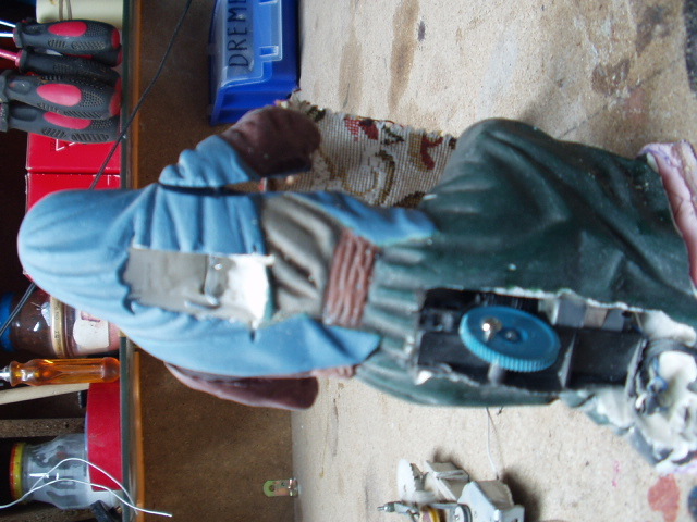

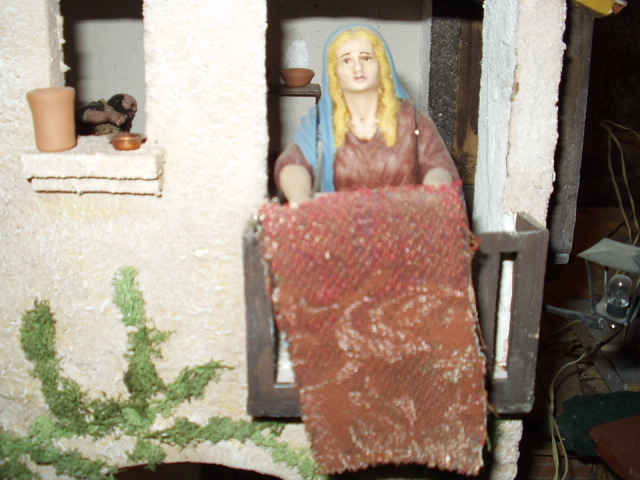

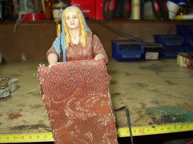

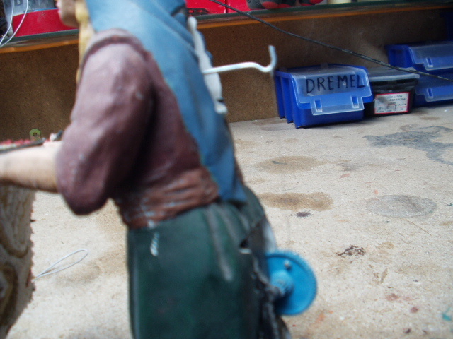

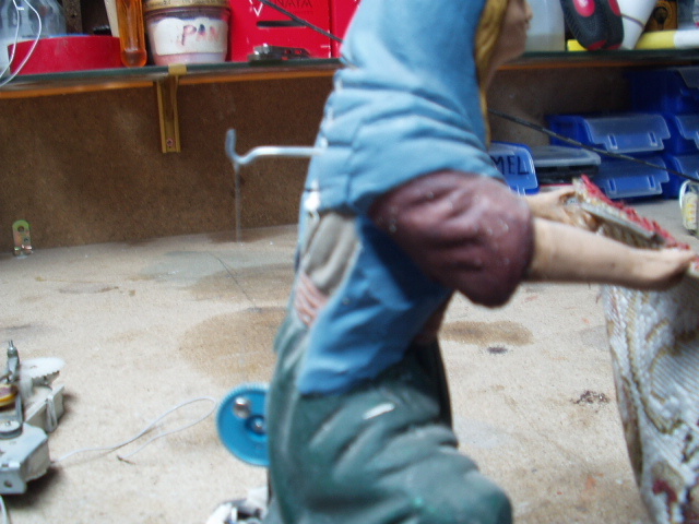

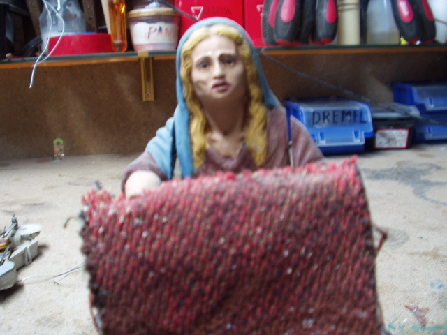

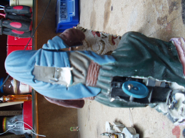

En este mensaje expondré cómo realizo el montaje de la pastora que está sacudiendo la alfrombra. El motor que lleva es del tipo que os he expluesto en el mensaje sobre el motor básico. El movimiento que obtendo de este motor es similar al del labrador que expuse en el correspondiente mensaje, no obstante repetiré los pasos básicos:
1. Le seccioné los dos brazos y le introje un alambre de hombro a hombro a modo de eje.
2. A este eje, le uní los brazos.
3. En la parte central del alambre (eje), soldé otro alambre perpendicular al anterior (formando una T), que es el que sale por la espalda de la pastora como se aprecia en la foto.
4. A este alabre que sobresale por la espalda le enganché un sedal.
5. En el cuerpo de la pastora lleva insertado el motor que es el que mueve el sedal gracias al tornillo que veis en la foto, que a su vez hace que suban y bajen los brazos para sacudir la alfombra.
6. El regulador me permite darle un movimiento más rápido que al labrador.
Saludos;
CURRO
