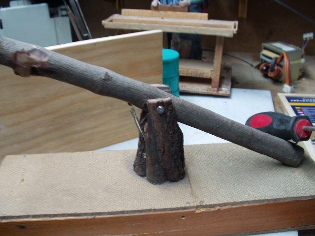

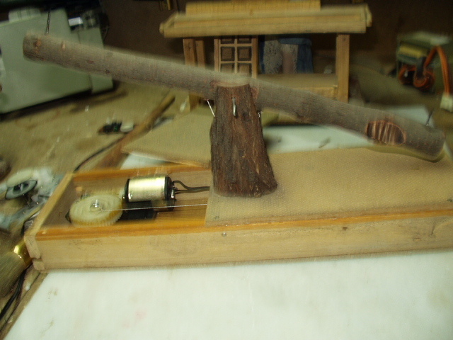

Hola una vez más;

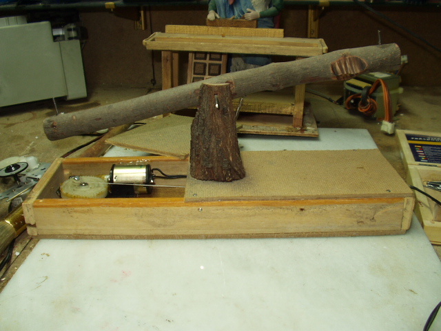

Aquí os envío las fotos y su correpondiente explicación de cómo hacer esta divertida escena de unos niños en un balancín, que junto con el niño del columpio, además de otras figura estáticas, me sirvieron para recrear la escena de una plaza donde jugaban los pequeños.

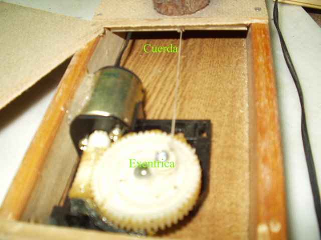

Este motor, es algo distinto a los anteriores, aunque la base del montaje es la misma, por lo que no procede ninguna explicación adicional al respecto, sólo deciros, que pueso que necesitaba más fuerza que la que proporciona un motor de cd's utilicé el del carro de entrada de las cintas de un vídeo viejo, que será un motor de corriente contínua con la misma instalación que los otros. También puede servirnos un motor del plato de un microondas que es corriente alterna a 220.
Para realizar el montaje haremos:
1. En primer lugar construiremos una caja de madera donde ocultar el mecanismo. En foto, he levantado uno de los paneles superiores con los que la cubría para que se vea bienel mecanismo.

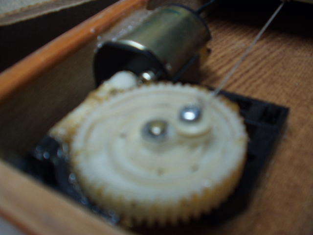

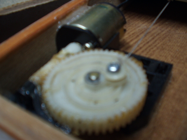

2. En esta caja, insertaremos el motor. Como se ve en las fotos,a la rueda del motor le hemos colocado un tornillo a modo de excéntrica igual que con los otros motores.

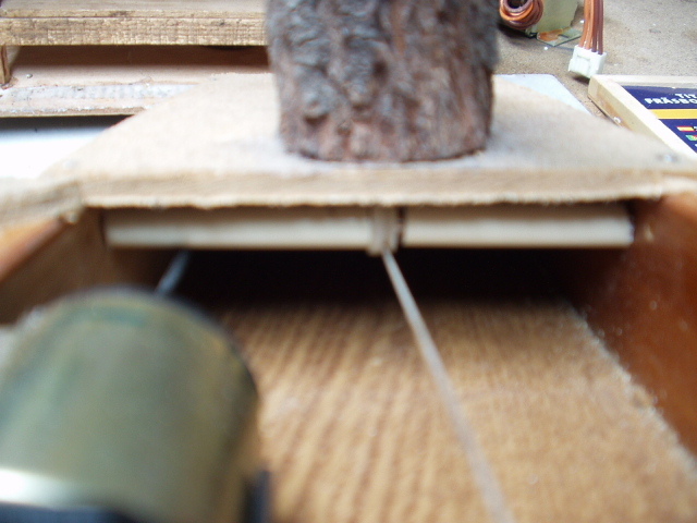

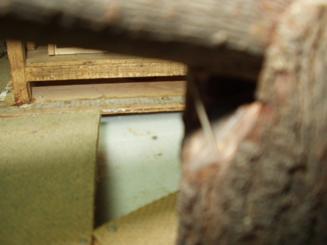

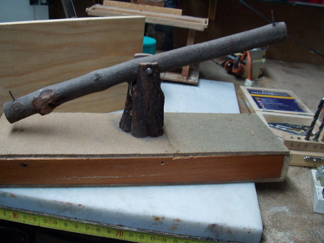

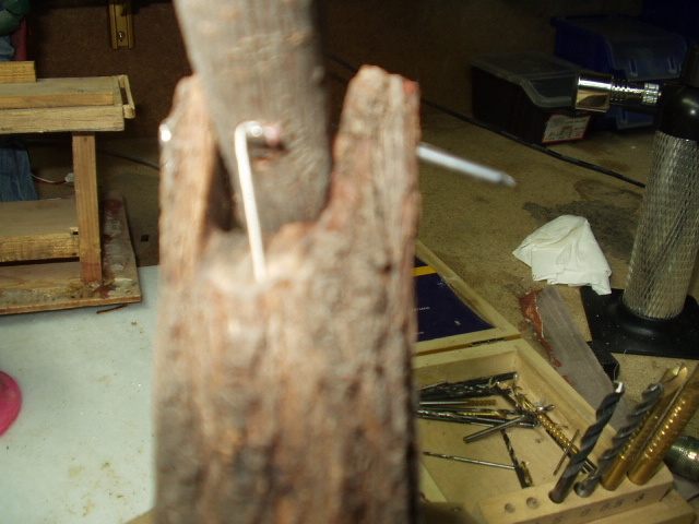

3. Por otro lado, construiremos el balancín en si mismo. En primer lugar, la base del balancín será un trozo de tronco de árbol, al que por dentro, pegado a uno de los extremos, le haremos un pequeño taladro a todo lo largo del tronquito para pasar el seda. El sedal debe ser más grueso que en otros montajes puesto que realiza más fuerza. En la parte superior de la base, haremos una mueca del grosor apropiado para encajar en ella el palo que debe atravesar la base, donde se montarán los niños. Debemos tener cuidado para que el palo que colocamos sobre la base quede encima el agujero que hemos hecho antes.
4. Una vez construido el balancín en sí mismo, procederemos a dotarle de movimiento. Del agujero del tronto base, saldrá el sedal que irá unido por un lado al palito que mueve los niños y por el otro a la excéntrica del motor.

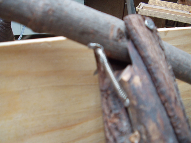

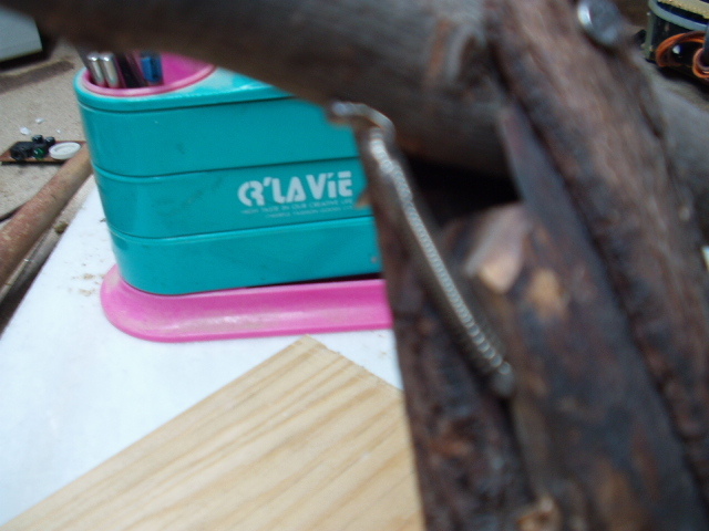

5. Para que el sedal quede siempre tenso, en la parte contraria del agujero del sedal, colocaremos un muelle pequeño que vaya del tronco base al palo del balancín.
Ya solo queda buscar los niños en la posición adecuada (sentados) para completar el balancín.
Por cierto, al decir tronco me refiero a uno apropiado al tamaño del Belén, je je, que al menos en mi pueblo hay mucho gansupa.
