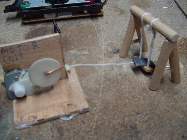

hola el mivimiento de esta no nesecita explicacion puesto que con los videos sobran palabras de todas forma dire que el mecanismo suelo camuflarlo dentro de una edificacion o detras de un muro y del motor al asiento del niño va un sedal

P: Podías por favor, poner alguna foto del mecanismo del columpio.
14700 Palma del Rio CORDOBA
hola suny

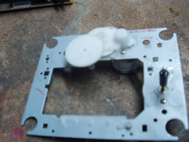

aqui estan las fotos del columpio he montad este pequeño columpio para que veas el sistema creo que es bastante facil el hilo que ves es sustituido por un sedal obiamente y puedes poner el columpio en medio de una plaza y el motor dentro de una edificasion el sedal la longitud que sea nesesaria
yo suelo poner el columpio en un arbol como veras en el video
sajudo
curro
(conjunto lente CD.JPG)
(motor con reductor.JPG)
(columpio.JPG)
Adjuntos conjunto lente CD.JPG (140KB - 318 descargas)
Adjuntos motor con reductor.JPG (136KB - 306 descargas)
Adjuntos columpio.JPG (147KB - 365 descargas)
