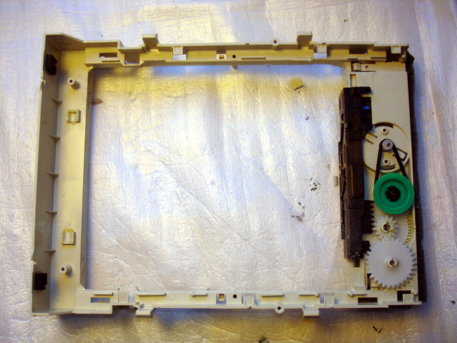

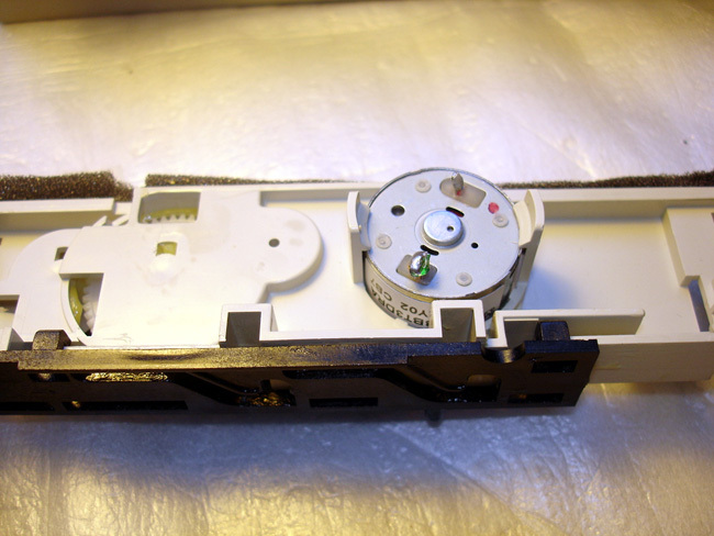

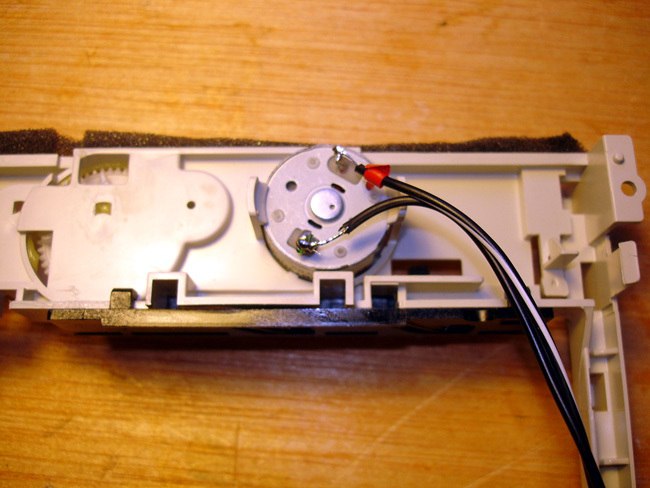

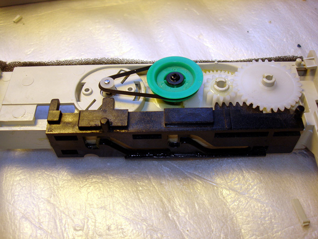

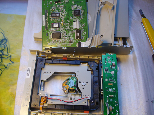

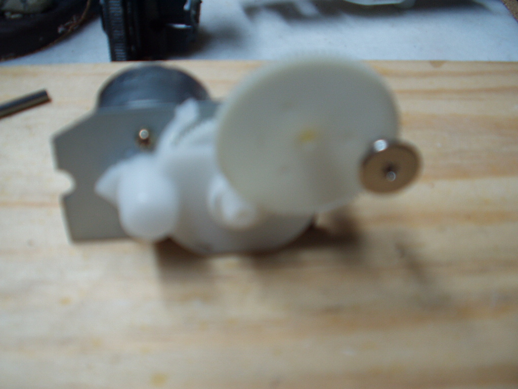

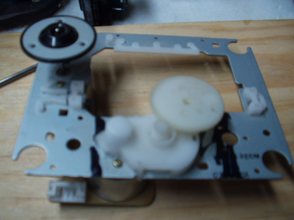

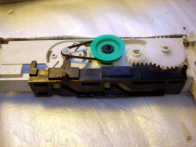

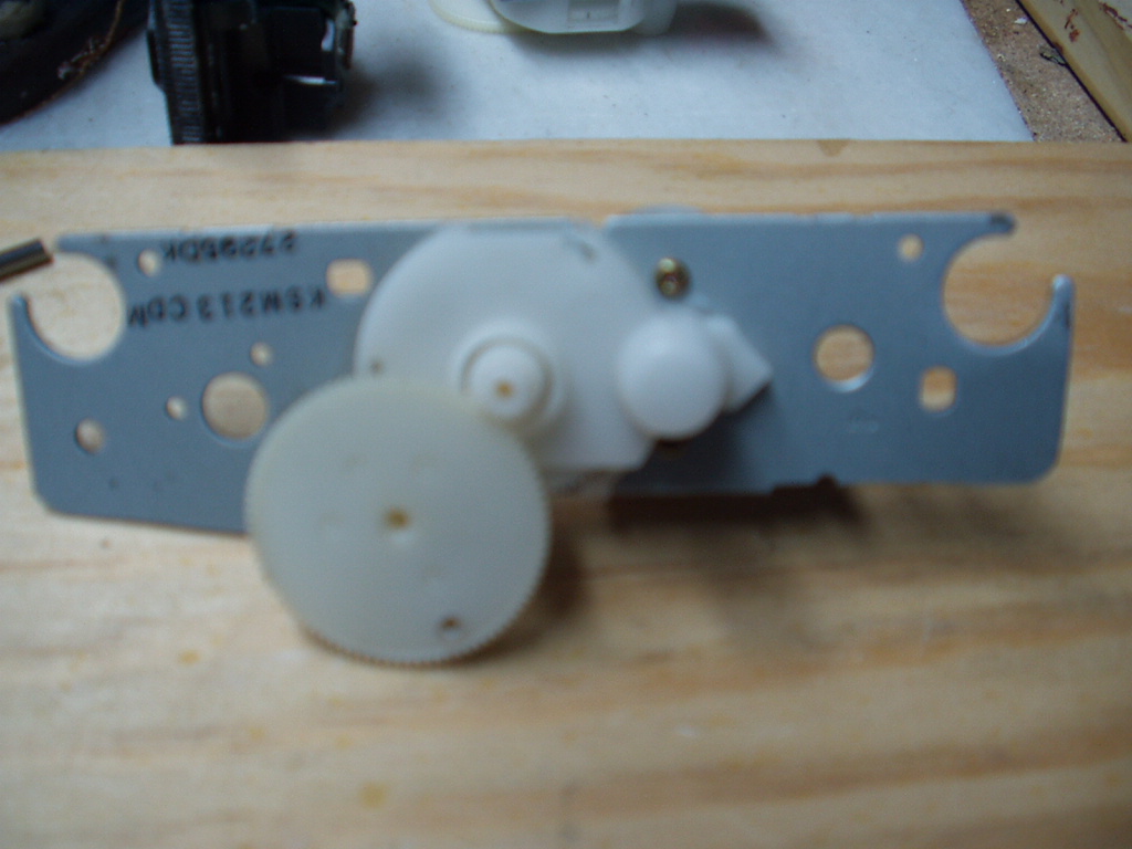

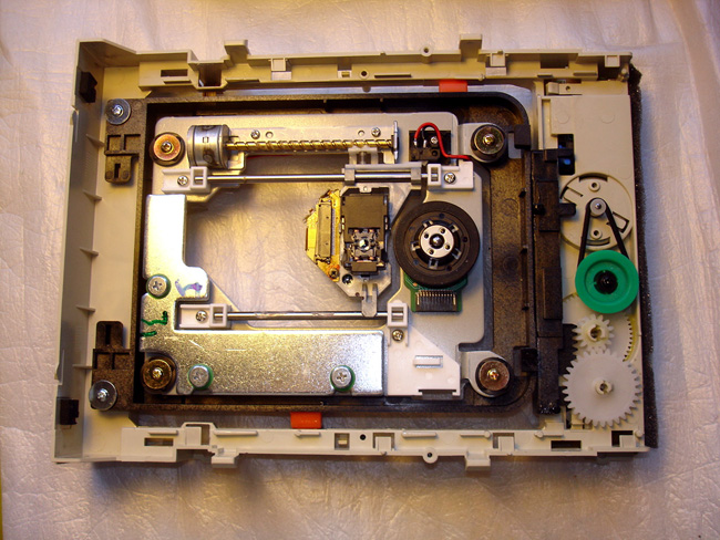

No sin un cierto pudor me atrevo a exponer una versión bis del maestro Curro.
Tratando de imitar a este formidable experto, Curromarchena, inicié mi primer desguace de un CD y ¡OH! cual no sería mi sorpresa, cuando me encontré con algo que no se parecía en absoluto al motor básico que nos ha enseñado tantas veces y que describió en los post anteriores.

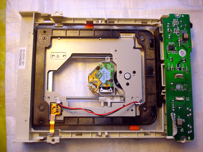

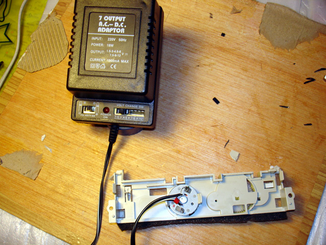

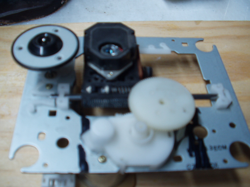

Sólo como estaba y sin referencias, empecé a analizar el producto que tenía en mis manos y fuí deduciendo lo que interesaba, eso sí, con foto tras foto para aprovechar la ocasión. Al final deduje que el CD desguazado era de un modelo más moderno que el usado por Curro.
Por si alguién se encuentra en mi caso y para que no cunda el pánico, ofrezco el resumen de mi descubrimiento y de mi primer pinito de figuras en movimiento (los que tengan memoria recordarán que no era mi plato favorito, precisamente, más bien estaba opuesto al movimiento ... pero Curro me ha convencido .
En las fotos que adjunto, el título define los pasos a seguir. Debe notarse que aún no he taladrado la última rueda para crear la excéntrica. Esta es otra fase de mi primer trabajo de figuras en movimiento .
Si a alguien le es útil, estaré satisfecho de haberle ahorrado el susto que tuve.
¡Ah! los más importante: FUNCIONA. Además cambiando el voltaje tambien varía la velocidad lo cual espero me ahorre el regulador... ya veremos.

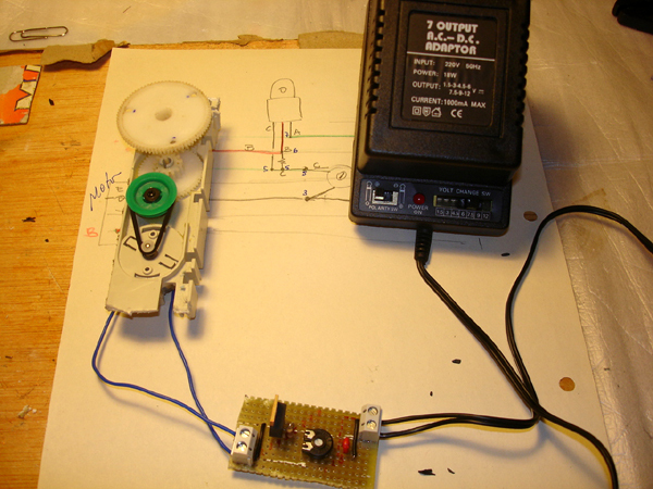

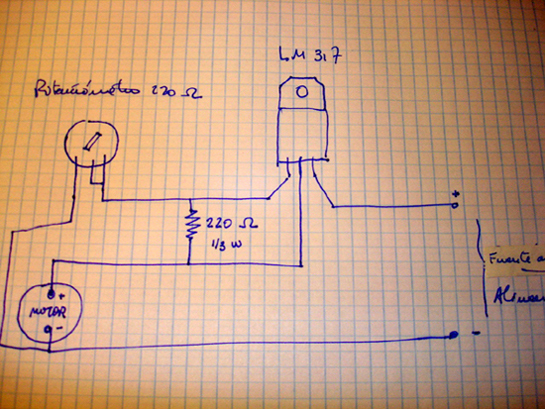

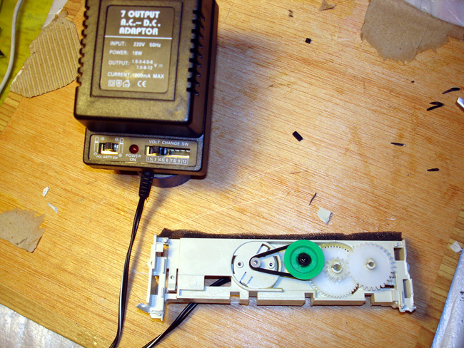

Titus, sí pensaba completar con mis experiencias y ya que dices o de las tensiones, cuento lo encontrado a continuación, que curiosamente va a continuación de lo dicho más arriba. Y con lo que me encontré es que la rueda última giraba, en mi opinión, demasiado rápida. Por lo tanto tenía que solucionarse.
·           Primer paso. Variar los voltajes del alimentador que se ve en la foto, que como sabéis va desde 12 V a 1,5 V. El mínimo al que el motor giraba era a  3,5 V (a 1,5 V no funcionaba). Pero aún era rápido.
·           Segundo paso. Necesitaba un regulador de c.c.y eché mano del propuesto por Curro en esta dirección:
https://foro.belenismo.net/forums/thread-view.asp?tid=1075&posts=6&highlight=regulador%20&highlightmode=1#M8814
Lo monté, lo soldé al motor por un lado, al alimentador por el otro y ¡oh sorpresa! No regulaba prácticamente. Susto inicial, repaso del circuito, estaba bien, pero casi no regula.. Consultado uno más experto me informó que este regulador funcionaba hasta un punto del orden de 2,5 V o 3V. Es decir que la diferencia disponible entre 3,5 V del alimentador y la tensión de trabajo del regulador, era demasiado pequeña, es decir 1V o 0,5 V. Por lo tanto casi no se apreciaba su regulación o sea la disminución de la velocidad de giro de la rueda.
·           Deducción preliminar. El circuito no fuciona con este margen, y debe funcionar con diferencias de tensión mayores. Por esto Curro ponía 15 V en uno de sus gráficos, ya que debía utilizar una fuente de alimentación de un ordenador, probablemente de 12 V o 15V. Por otro lado la rueda final de Curro es mayor que la de los CD modernos, lo cual si bien no aumenta la velocidad de giro de cualquier punto de la rueda (donde debemos colocar la excéntrica) si aumenta el margen del movimiento y probablemente ralentice el movimiento que queremos conseguir. Por lo tanto aumentaremos el diámetro de la rueda final. Ya veremos como.
En consecuencia me olvido de la velocidad de giro y continuaré el montaje sin pensar en ella, no fuera caso que el movimiento que yo he supuesto rápido no lo es en la práctica, cuando se aplica a la figura que queremos mover. En resumen, vamos a montar la figura después la conectaremos y veremos si va o no va rápido.
Y en esto estoy. Lo siento no poder contar más.

el regulador funciona ala perfeccion lo que te pasara esque si pones el motor del CD directo sin ningun tipo de engranajes es los motores estos suelen dar entre 300 y 10.000 segun motor por eso no te funcinan bien el regulador yo por ejemplo para el trillo tengo puesto el de un elevalunas de coche para la noria el motor de una tragaperras vieja y para el labrador ordeñadora niño del columpio etc son los de CD pero siempre los que son como en la foto no todos los CD sirven pero cuando cojas el truco de saber cual motor sirve y cual no veras como te funcina perfecto
laor cuando vino y los vio lo capto y ya no hay mivimiento que sele resista
saludos
curro
me he pasao escribiendo hoy mañana lo pagare
seme habia olvidado esos alimentadores cuando lo pongas en 3 o 4,5-6-7.5-9-12 voltios si tienes un conprobador de corriente veras que dan muchisima mas ya que no estan estavilizados

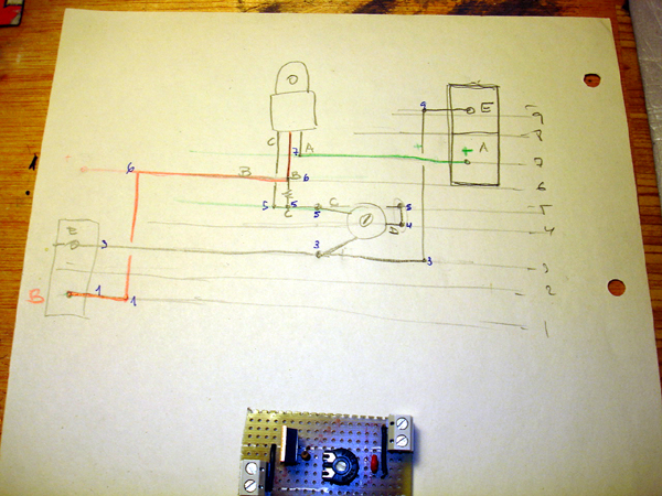

2379

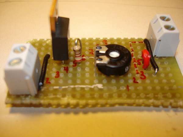

Continuando con el tema que interrumpí y a pesar de haber hablado con Curromarchena, probado, comprobado, etc, etc, al final me reafirmo con mi escrito anterior. Como pienso que más de uno le puede pasar lo mismo, como ya dije antes, voy a poner en el foro mi experiencia por si sirve de algo.
  • En primer lugar el circuito de regulación de Curromarchena, con el CD moderno, no funciona.
  • Expongo aquí en foto el esquema del circuito corregido, y que, en CDs modernos, funciona perfectamente. Ojo con las características de los componentes, porqué no coinciden con los del circuito de Curro
  • Para los que se atrevan un  poco con circuito impreso, adjunto tambien el esquema para circuito impreso. Esto es para personas no expertas. Por favor expertos abstenerse de criticar pués ya se que no está optimizado, pero así pueden entenderlo muchas personas; y esto es lo que deseo.
  • Adjunto foto del conjuto ya terminado compuesto por el alimentador, el regulador y el motor conectados.
Quiero llamar la atención sobre que el alimentador, que es variable, puede sustituirs epor otro tipo de fuente de alimentación. Con la que se incluye, un vulgar alimentador casero, puede comprobarse que al variar la tensión, paso a paso, la velocidad  no varía, es decir que está regulando bien.
Que sea útil.
