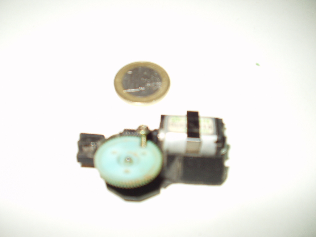

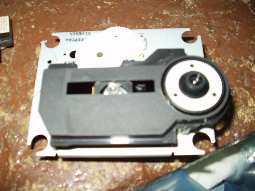

Como continuación de los diferentes mensajes en que he ido exponiendo otros movimientos de figuras, que a medida que voy desmontando el belén voy fotografiando y explicando para aquellos menos expertos que han pedido ayuda, os indicaré como he conseguido el movimiento del labrador.

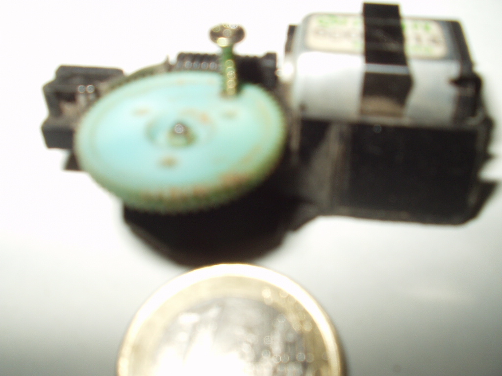

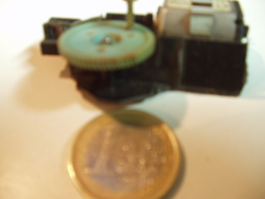

1. El motor que lleva incorporado es el que utilizan los lectores de cd's para desplazar la lente (este sí que hay que desmontarlo y para que se vea de donde se saca he incluido una foto con el interior de un lector de cd's).

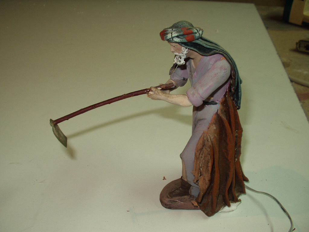

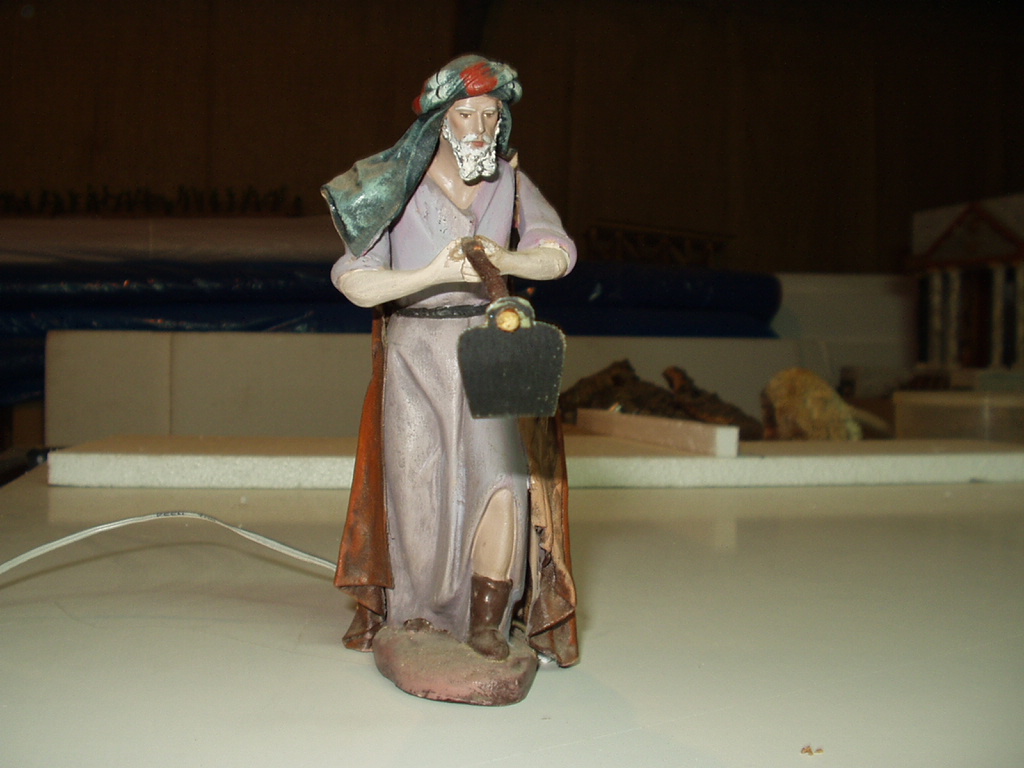

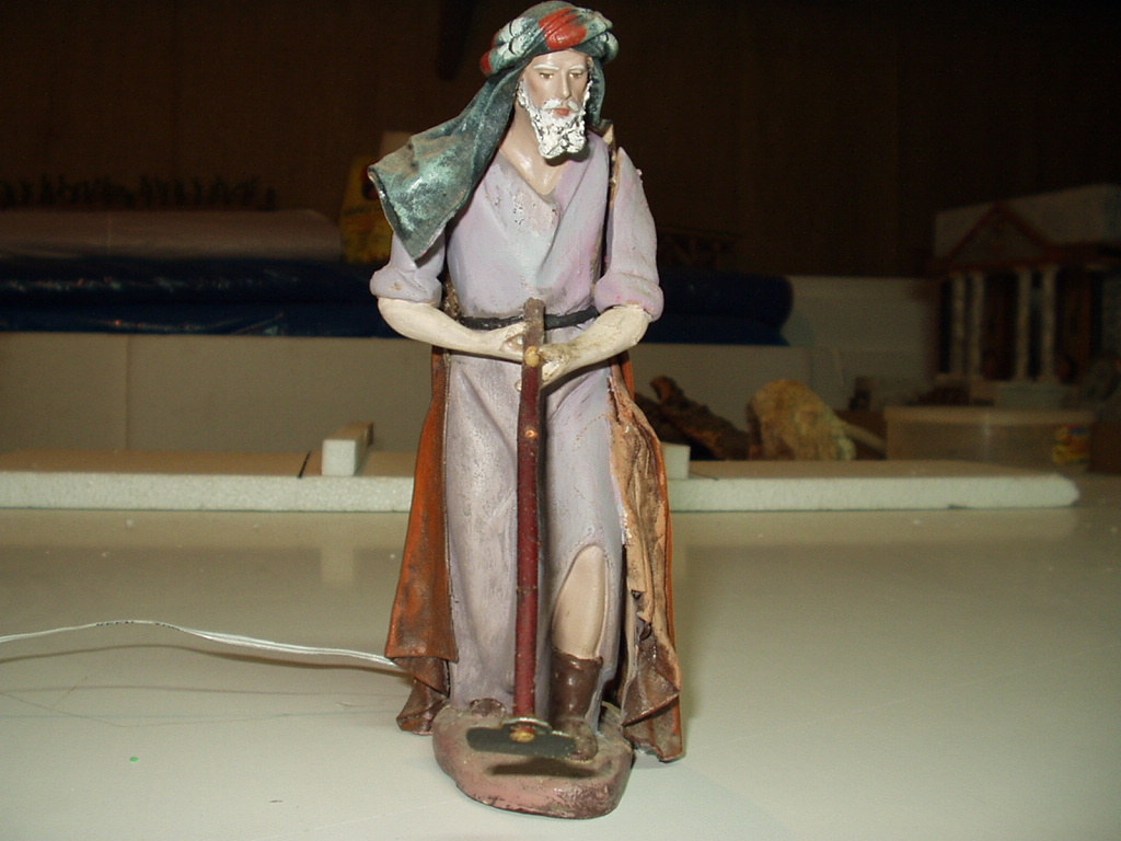

2. Al labrador le seccioné los dos brazos y le introje un alambre de hombro a hombro a modo de eje.
3. A este eje, le uní los brazos.

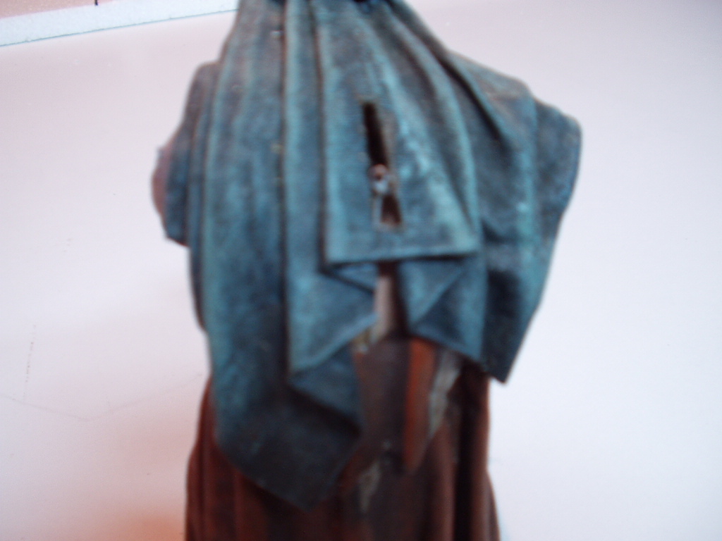

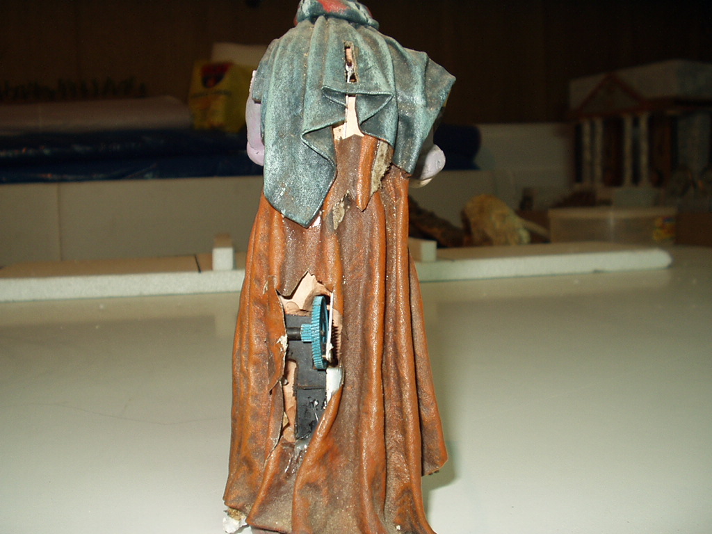

4. En la parte central del alambre (eje), soldé otro alambre perpendicular al anterior (formando una T), que es el que sale por la espalda del labrador como se aprecia en la foto.
5. A este alabre que sobresale por la espalda le enganché un sedal (nuevamente en la foto lo he sustituido por un hilo para hacerlo visible).

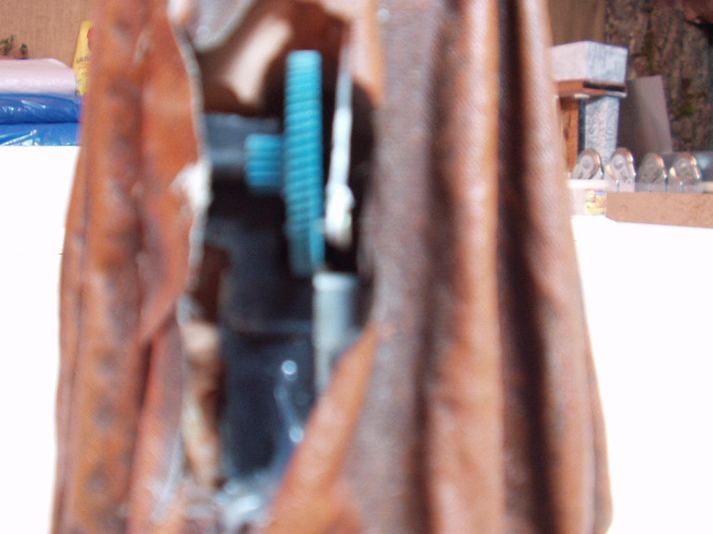

6. En el cuerpo del labrador lleva insertado el motor que es el que mueve el sedal gracias al tornillo que veis en la foto, que a su vez hace que suban y bajen los brazos.
