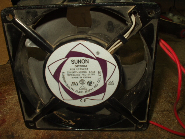

1. Utilizaremos un ventilador del estilo del de la foto. En mi caso es un ventilador grande, el cual va directamente a 220, dado que el tamaño de mi colmena es grande, pero podéis usar cualquier ventilador apropiado al tamaño de la colmena que hagáis.

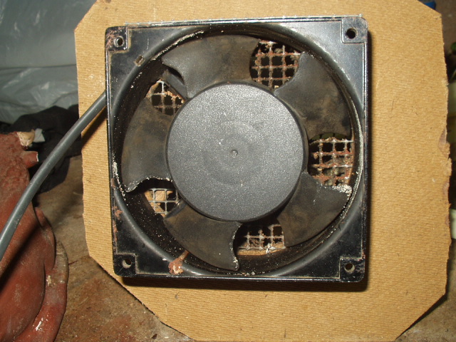

2. Este ventilador, lo colocaremos bajo una tela metálica de forma que expulse el aire hacia la tela metálica.
3. Sobre esta tela metálica colocaremos las colmenas, que construiremos con troncos de alcornoque como se ve en la foto, donde las abejas (que las he hecho con lana) están unidas a la parte superior de las colmenas mediante sedales de una longitud apropiada al tamaño de la colmena, para que al soplar el aire, simule que las abejas revolotean sobre la colmena.
Como se puede ver en la foto, he "camuflado" la tela metálica y el panel donde sujeto la misma así como el ventilador, pegándole arena, aunque en función del entorno donde coloquéis la colmena se puede camuflar de cualquier otra forma.
