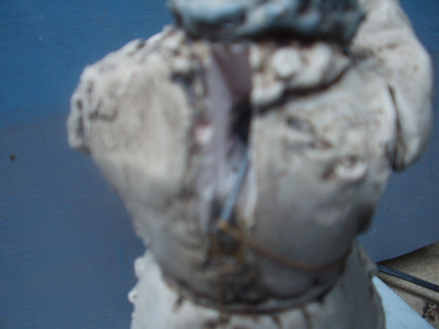

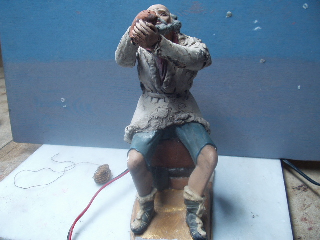

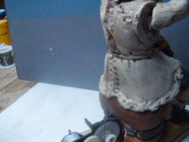

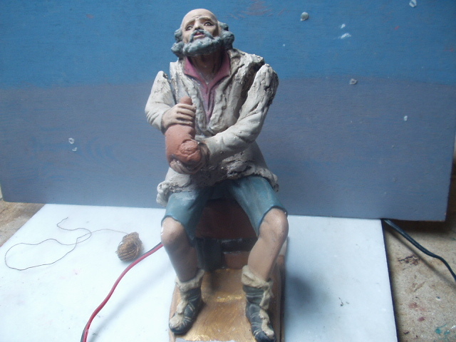

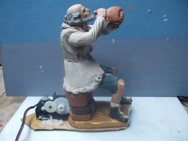

La figura que me ha tocado recoger hoy y que he fotografiado es un pastor bebiendo vino de una bota. Este personaje me comentaron que les hizo mucha gracia cuando lo vieron por primera vez.
Como veis en la foto, el pastor de "origen" es un bebedor, que viene ya con la bota de vino. Para añadirle el movimiento, con el motor base de costumbre, simulando que bebía hice lo siguiente:
1. Le seccioné ambos brazos a la altura de los hombros.
2. Como ya es habitual de otras figuras, le introduje un alambre de hombro a hombro, en cuyos extremos pegué los brazos.
3. Igual que al labrador, en la espalda al alabre que atraviesa de hombro a hombro, le soldé otro formando una T.
4. A este alabre que sale de la espalda, solo hay que unirle el sedal igual que en las otras figuras para llevar el movimiento del motor a los brazos. Al levantar los brazos, como tiene la bota en la mano parece que está bebiendo.
5. Para hacer el movimiento más real, le puse un temporizador al cable que alimenta ese motor. De esta forma, el pastor no está continuamente bebiendo (cogería una borrachera de cuidado) sino que bebe a intervalos de tiempo algo más dilatados (a voluntad).

Enhorabuena por tus figuras, me gustaría saber con que tipo de herramientas realizas los cortes en las figuras y el tipo de movimiento de los motores que utilizas, si es continuo o paran, porque yo dispongo de motores que se utilizan en el aire acondicionado cuyo movimiento es continuo y me gustaría hacer alguna figura como las tuyas.
Gracias. Un Saludo.
Muchas gracias Curro. Simplemente preguntarte por el modelo de temporizador que has puesto.
14700 Palma del Rio CORDOBA
hola chafe
los motores que utilizo en las figuras que se han puesto hasta hoy son de los CDROM viejos y CD de musica mira en el foro donde esta puesto busca como motor basico ese tipo es el que he utilizado para todas las figuras que se han puesto en el foro con la rueda y el tornillo para el sedal pronto cuando termine con las figuras que llevan este sistema pondre otro tipo de motor busca todos los CD y CDROM viejos porque tengo mas aplicaciones
saludos
curro
ho federico el sistema de temporizador lo monto yo si lo quiero flip flop utilizo un 555 y 3 o 4 componentes
otro que utilizo es uno al mas complicado pero no mucho lleva un 555 y 4017 el 555 como reloj y 4017 para las salidas creo recordar que tien 10 el 4017 es un secuensiador va 1 2 3 4 5 6 ...... es cuestion de combinarlas

para que aprecieis el movimiento del bebedor de vino, aquí os envío un pequeño vídeo.

Maestro del movimiento; a mi me gustaría saber , ¿donde has conseguido? el temporizador de tan breve espacio de tiempo, por que los que yo conozco son de cuartos de hora.

Creo que el efecto del viejo bebiendo en bota, ganaría en expresividad si también se pudiera mover la cabeza de arriba a bajo, aunque me imagino que de haberlo hecho, es debido a la dificultad de cortar por el cuello y que apenas se vea la separación.

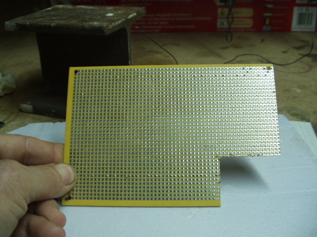

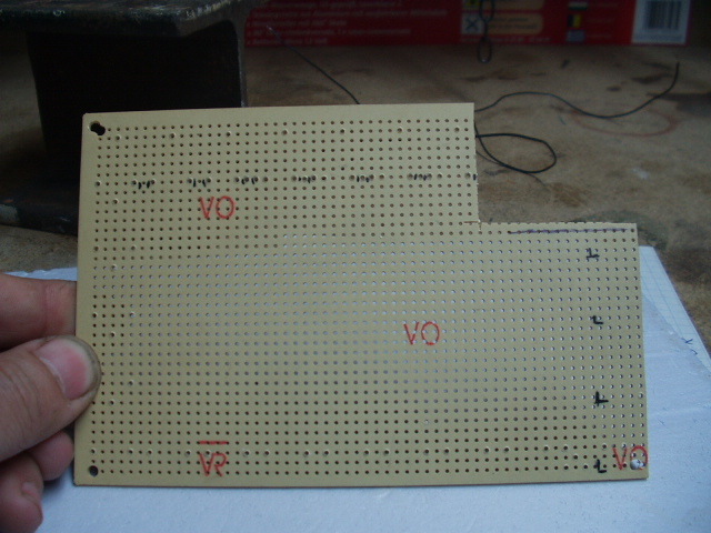

el temoporizador lo hago yo y es facil y barato como casi todo lo que hago el esquema tengo que dibujarlo por que la mitad es de una cosa y el resto de otra y yo lo uni haciendo solo un montaje por eso dije en un post que fueseis practicando con el soldador cuando lo dibuje lo pondre pero tardara un poco tengo sita para la I.T.V mia no la el coche
saludos
curro
PD ir buscando alos interesados placas de montaje como en la foto

Curro: Yo ya tengo la placa y esperaré pacientemente a que nos pongas la lista de componentes y el esquema. Este es un tema muy interesante y práctico.

Hola, estoy investigando ya que mis conocimientos de electronicas son muy pocos, pero algo se, la manera hacer el circuito electronico que controle el motor.
Lo ideal seri que subiera la bota, y se quedase arriba un tiempo pequeño y luego la bajese. Despues de un tiempo determinado mas largo se empezaria de nuevo el procedimiento.
Lo dificil de todo esto es mantener la bota arriba y que esta cuando el motor se para cae por tu propio peso. Lo unico que se me ocurre es : cuando este la bota arriba que el motor siga funcionando dejando el hilo tenso y por lo tanto que no pudiera girar el motor, si son unos pocos segundos no se dañaria el motor pero hay que tener cuidado con el tiempo, aunque un motorcito de estos... no cuesta mucho.
SI descubro algo ya os contare
933
  Yo uso motores de corriente continua de video viejos y tal, para iniciar y finalizar el recorrido pongo interruptores de final de carrera, en cuanto al temporizador depende del tipo de movimiento se puede crear con una rueda excentrica.
 No utilices la tecnica de forzar el hilo, el motor al estar parado sufre muchos las escobillas y el consumo se dispara.

Hola Curro,me gustaría que me explicaras si pudes,de donde sacas esos motores y como llevas a cabo todas las conexiones para que todo funcione bien.Como conectas el temporizador al cable y todo eso.
UN SALUDO
2770
Si utilizas el botón buscar, sale todo. Ya explicó Curro en su momento que los motores son de los lectores de cd's de los ordenadores y la fuente de alimentación también.
¿Alguien sabe como es el circuito impreso? No encuetro ningun circuito de temporizador ciclico (2 tiempos) de 1 minuto a 5 segundos.
